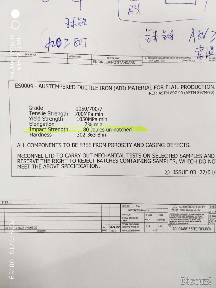

哪位做过不开槽的冲击试验,和一般的V型槽冲击有什么区别?试验数据差别有多大?

有个疑问抗拉700mpa,屈服1050mpa是怎么做到的

国外标准,有时候不能与我们的理解去理解,最好请教下下客户,大家提前把事情说清楚,有时候还有企业标准的(内页有详细要求)
 楼主| 发表于 2019-7-12 13:41:12 | 显示全部楼层
技术条件笔误,可参照Grade1050/700/7

不开槽做什么冲击?没有见过这样的技术要求

发表于 2020-8-25 12:28:19 | 显示全部楼层
这个是奥贝球墨铸铁等温淬火, 抗拉强度 1050 Mpa min.  图纸笔误了。
