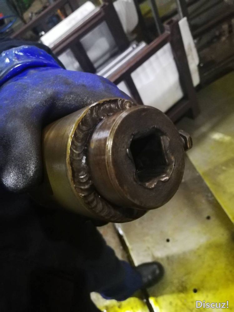

我部门做了一组套筒,开始用45#的,用一用就磨秃了,后来用GCr15的材料,但是太硬了,裂开了,想问问用什么材料,硬度不高还耐磨??

 楼主| 发表于 2018-12-18 11:14:29 | 显示全部楼层
就是这样的

 楼主| 发表于 2018-12-18 11:18:38 | 显示全部楼层
aaron01 发表于 2018-12-18 11:06
可以做表面渗碳,或者渗氮处理,这样表面耐磨,心部有韧性。
那选什么材料渗碳呢?20CRMO?还是45#?45#不好渗吧?
发表于 2018-12-18 11:29:12 | 显示全部楼层
低碳合金钢20CrMo,20CrMnTi, 17CrNiMo6,等等。
发表于 2018-12-18 14:51:30 | 显示全部楼层
不要用45钢!aaron01推荐了几种了。其实20Cr就可以了。

 楼主| 发表于 2018-12-18 15:18:36 | 显示全部楼层
我公司有20CrMo的,就用这个试试吧
发表于 2018-12-18 16:35:34 | 显示全部楼层
明明白白 发表于 2018-12-18 15:18
我公司有20CrMo的,就用这个试试吧
使用GCr15的话,要有外套保护防开裂!
