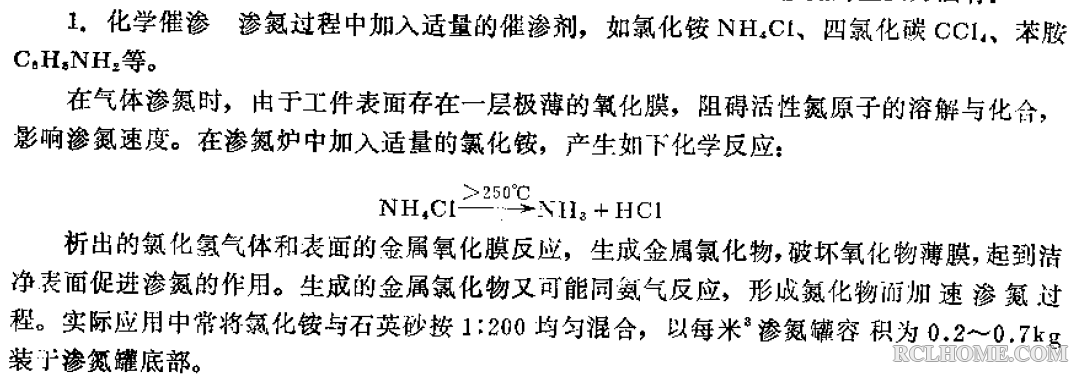

追求卓越 发表于 2013-7-6 10:13
可采用氯化铵一试。以前做过球铁,氮化后层深不稳定,很浅,用氯化铵,层深加深,也稳定了 ...
请问怎么加的氯化铵?是不是氯化铵粉末放入炉底?加入量多少呢? 感谢

发表于 2014-6-11 22:07:01 | 显示全部楼层
看看这个
