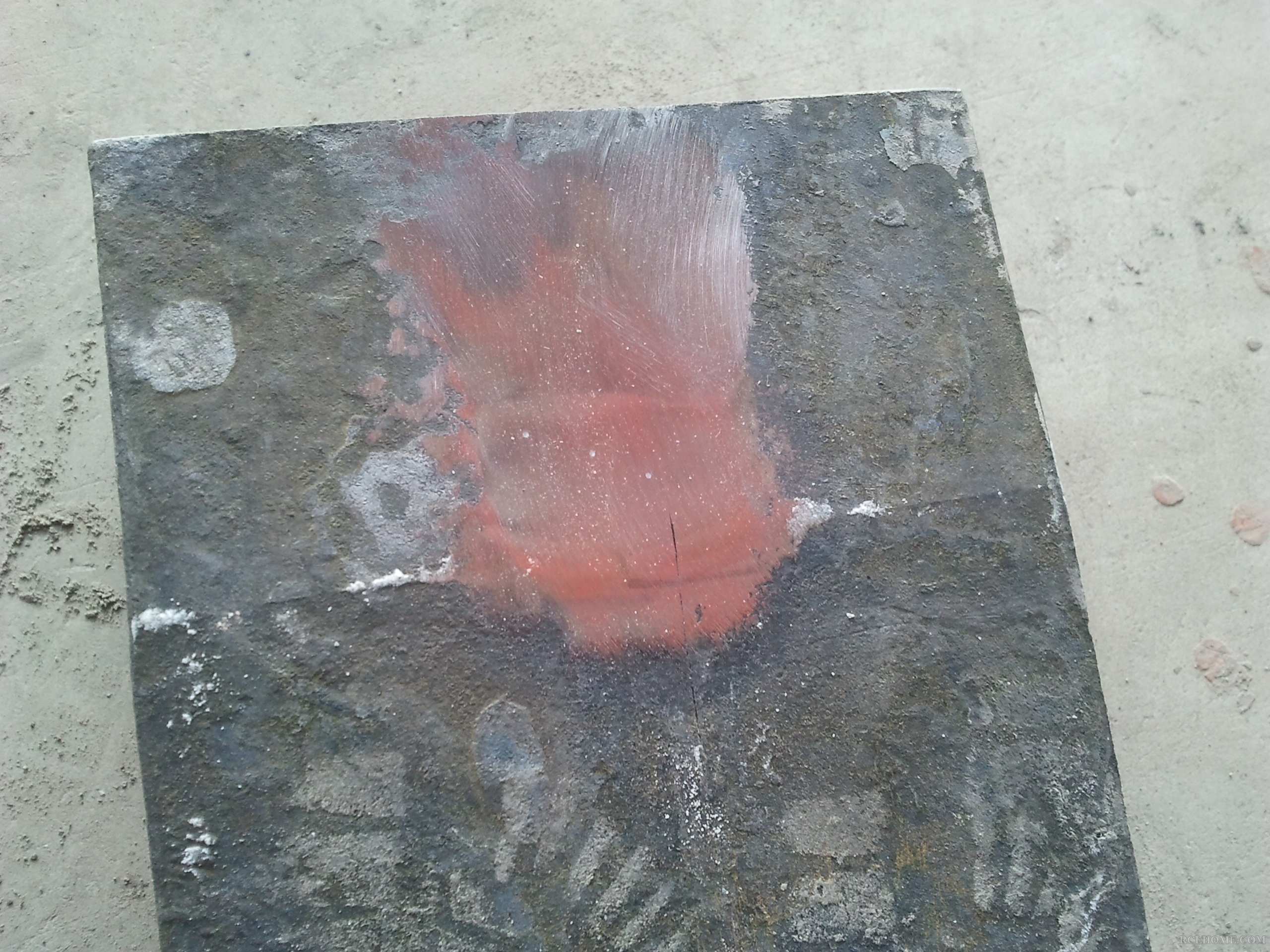

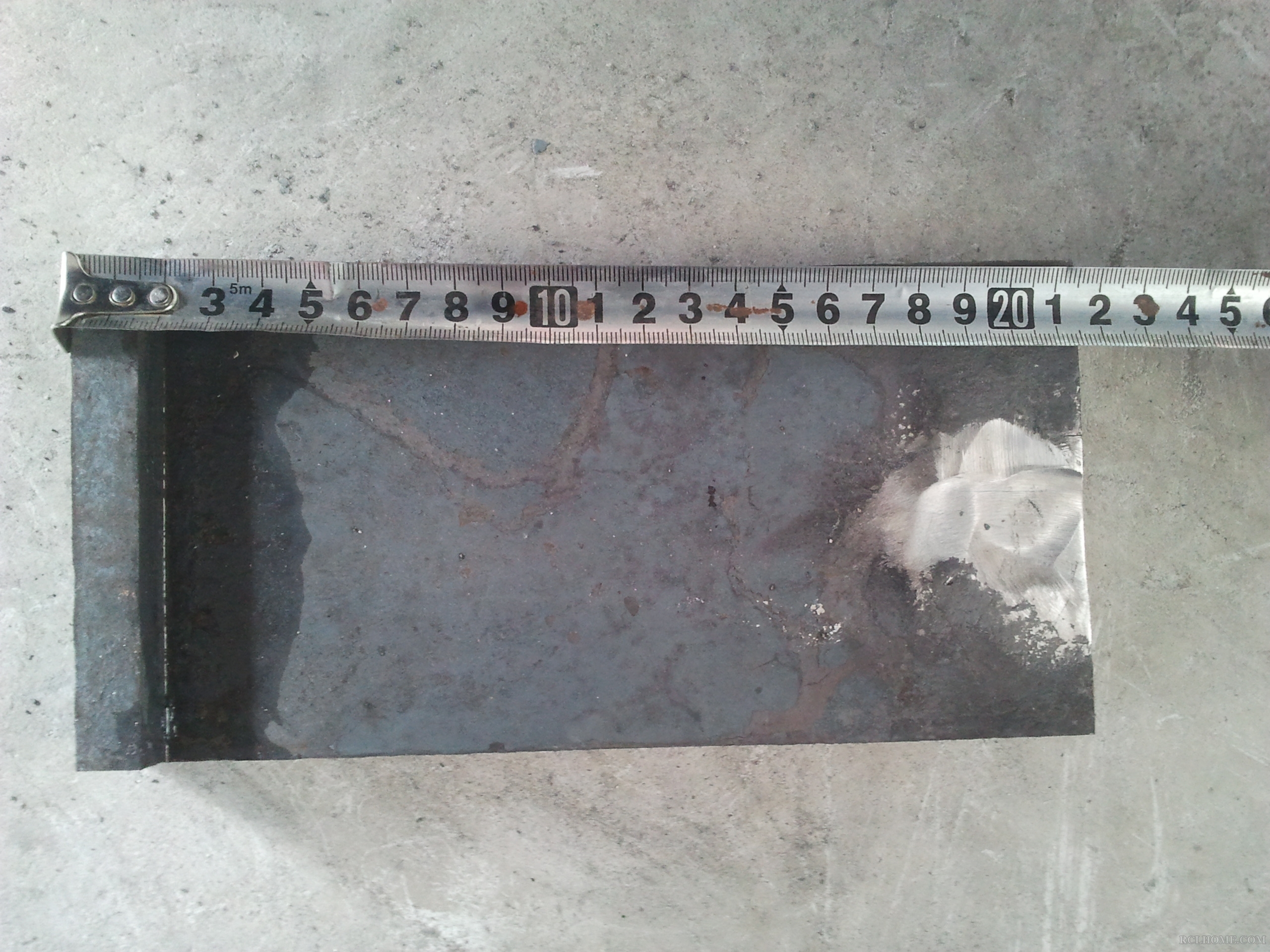

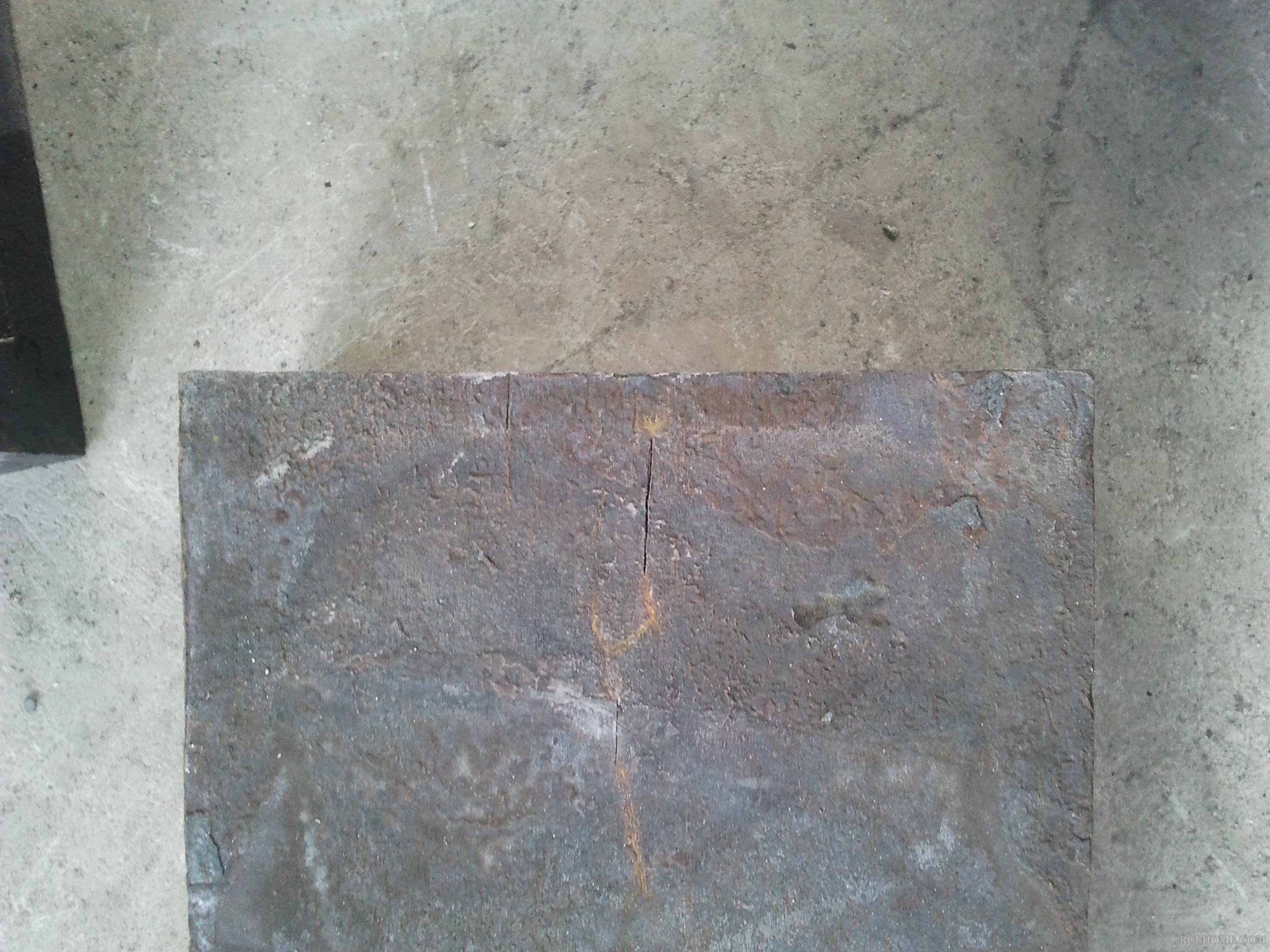

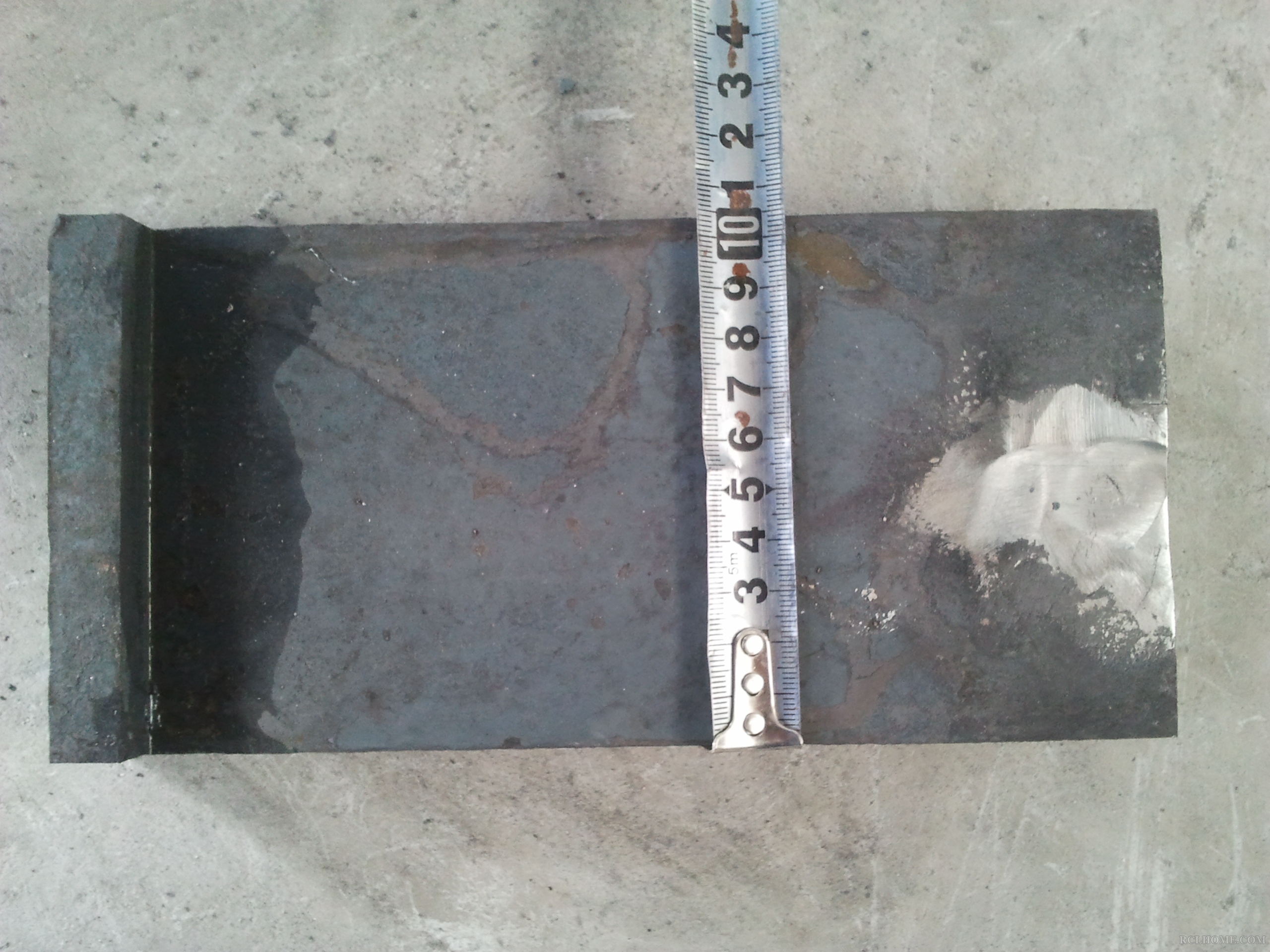

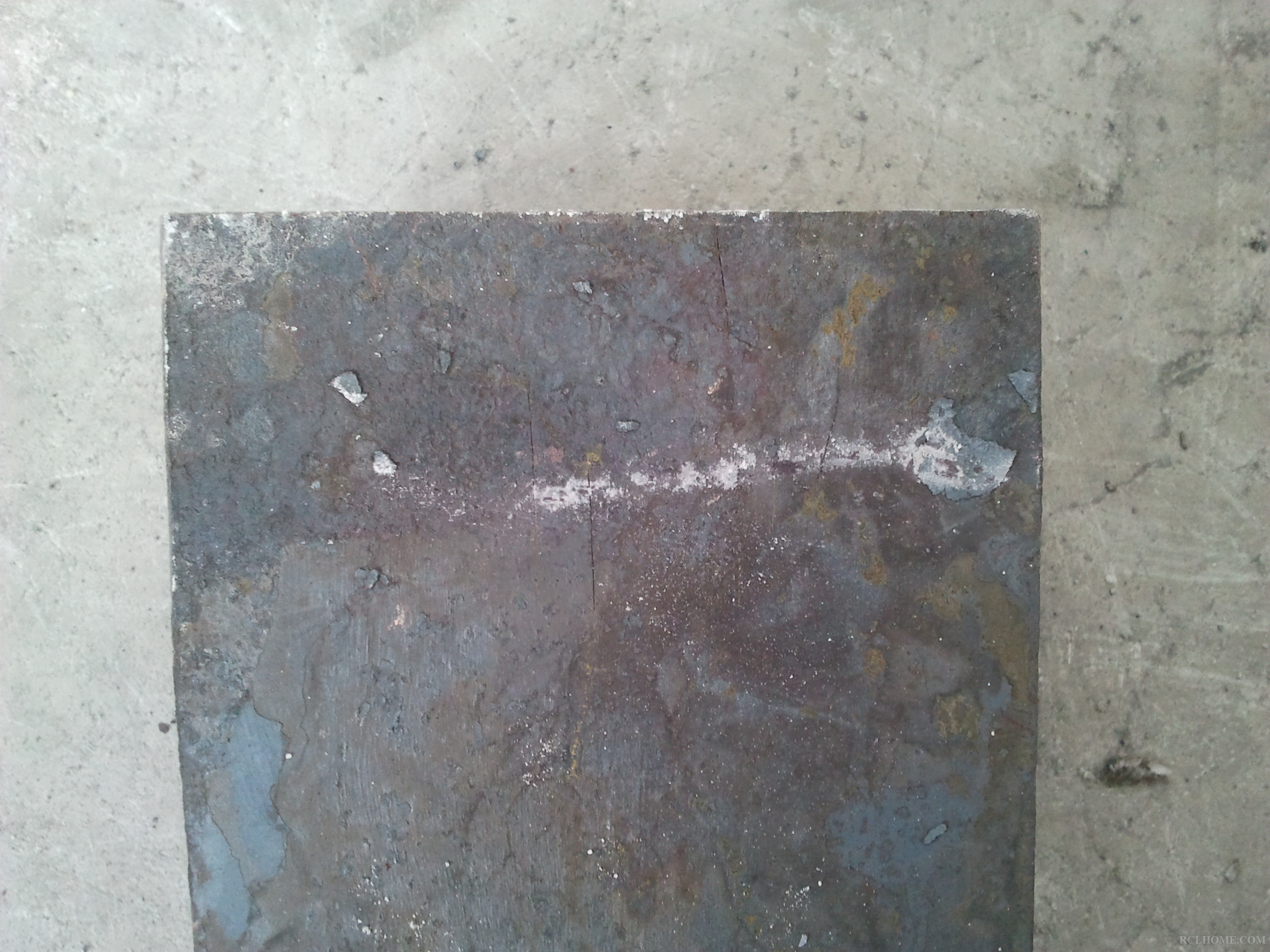

我们最近做了些42CrMo零件,大小200*100,厚度一边是38一边是15左右吧,零件见图片。我们采用的工艺是880度淬火,出炉水冷,现在是冬天,水比较凉,已经结冰了。在水中冷透了出来,发现部分零件出现了裂纹,见附件。对于出现了裂纹的事故,我们分析主要有两点原因,一是淬火温度高,淬火热应力大;二是冷却时冷地太透了,而且水温太低,导致开裂。听说这个论坛都是专家级人物,特意来求助,本人刚刚从事热处理工作,实际经验很有限,以后还要在这里和各位学习! 2012-12-29 12.48.40.jpg 2012-12-29 12.48.47.jpg 2012-12-29 12.49.10.jpg 2012-12-29 12.49.20.jpg 2012-12-29 12.49.30.jpg 2012-12-29 12.51.17.jpg

发表于 2012-12-29 18:12:37 | 显示全部楼层
没有专家,都是普通会员。
42CrMo880°C加热温度太高了,
一般850°C加热就可以了,视具体情况。
最关键的环节在于冷却。
有效截面厚度38mm,即使是在夏天,也不宜选择水作为淬火介质。
用油淬,油温60°C左右。
发表于 2012-12-29 18:14:47 | 显示全部楼层
淬火介质的循环搅拌要好,工件在淬火槽中不要堆积在一起,这样就可以了。
发表于 2012-12-29 18:19:10 | 显示全部楼层
感觉您的产品是成批调质处理。有边缘裂纹,也有中心封闭裂纹存在。这个就复杂些了。
第一,不要采用水冷。采用水溶性介质或者油冷淬火。
第二,不要成堆地淬火倒入淬火介质中。

这个材质及尺寸可采用油冷。加热温度偏高,840度左右即可。

发表于 2012-12-30 13:06:28 | 显示全部楼层
建议查一下手册。为什么要用水冷呢?合金钢油冷比较安全。
发表于 2012-12-30 13:20:08 | 显示全部楼层
这个零件最好垂直入液;即使高温淬盐水也不会开裂,前提是低温转入油冷;PAG比较安全。

发表于 2012-12-30 13:49:52 | 显示全部楼层
这个材料这个形状的产品,用850℃加热,7%的PAG冷却是没有问题的。
有一次这个材料开错成40Cr了,用水冷却就发生开裂现象了。

用清水淬火,这种天气,淬火水温度这么低,这种材料,不淬裂才怪。
发表于 2012-12-31 14:42:22 | 显示全部楼层
如果必须使用自来水,没有别的淬火介质,那就对自来水加温到35-45℃即可

 楼主| 发表于 2013-1-4 08:56:35 | 显示全部楼层
搬运工 发表于 2012-12-29 18:14
淬火介质的循环搅拌要好,工件在淬火槽中不要堆积在一起,这样就可以了。 ...
这几天没上论坛,多谢指点!
39
537
537
 楼主| 发表于 2013-1-4 08:59:30 | 显示全部楼层
热火流苏 发表于 2012-12-30 12:59
这个工艺,风险系数4.0, 不妨请LZ谈谈开出此工艺的理由。
其实也没什么理由,以前看过别人的资料,他们880度淬火的,我们也就这样做了。刚上的热处理设备,还没有有经验的师傅,全靠我们慢慢摸索。请问风险系数是怎么算的?
39
537
537
 楼主| 发表于 2013-1-4 09:00:29 | 显示全部楼层
因为我们车间现在只有水,还没上油和淬火液
39
537
537
 楼主| 发表于 2013-1-4 09:01:42 | 显示全部楼层
tom 发表于 2012-12-30 13:20
这个零件最好垂直入液;即使高温淬盐水也不会开裂,前提是低温转入油冷;PAG比较安全。 ...
请问你说的是水淬油冷嘛?那转移的温度怎么测量?多少度该转移?
39
537
537
 楼主| 发表于 2013-1-4 09:02:32 | 显示全部楼层
有一次这个材料开错成40Cr了,用水冷却 ...
学习了!!!
39
537
537
 楼主| 发表于 2013-1-4 09:07:49 | 显示全部楼层
Wangqinghua196 发表于 2012-12-30 14:10
希望楼主来看看大家的回答。
你现在是否解决了?
汪工你好,问题基本解决了。上次又做了一批大些的零件,直径300,厚度50的螺母零件,采用了840淬火,水冷的时候提早出水,出水时零件表面的水迅速蒸发,估计有100度左右吧。没有发现开裂,而且硬度在50以上。算是成功了吧。前几天放假没有上论坛,今天来了看到这么多朋友回复很高兴,谢谢大家,以后会经常来这里和大家交流的。对了汪工,有一天逛书店看到了你的书,买了一本拿来学习,以后多指教!
落水残阳 + 10 感谢反馈!鼓励交流!
39
537
537
 楼主| 发表于 2013-1-4 09:08:21 | 显示全部楼层
萧落花生 发表于 2012-12-30 15:10
结合我们的生产,开裂完全是你们的工艺问题(原材料正常情况),没师傅把关吗? ...
唉,现在没师傅啊
39
537
537
 楼主| 发表于 2013-1-4 09:10:26 | 显示全部楼层
shaod 发表于 2012-12-30 15:13
大家都很丰富的经验,估计楼主的午饭被老板勒令禁止了吧?
按楼主的描述,可以把这一批零件集中装框到温后 ...
呵呵,这个倒没有,刚上的热处理项目,刚开始出点问题领导也是理解的。这次是挂水提出后即干这样做的。
