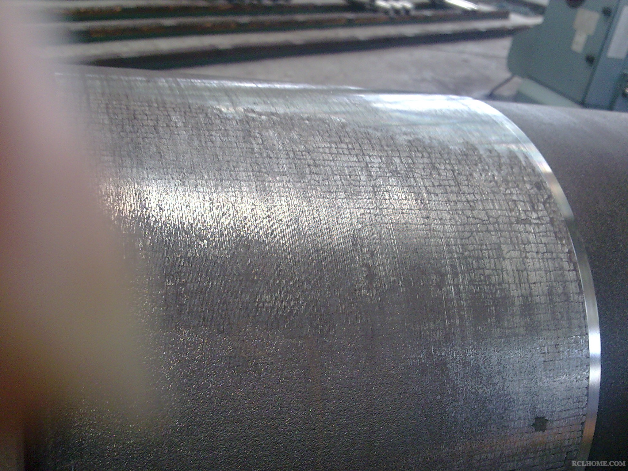

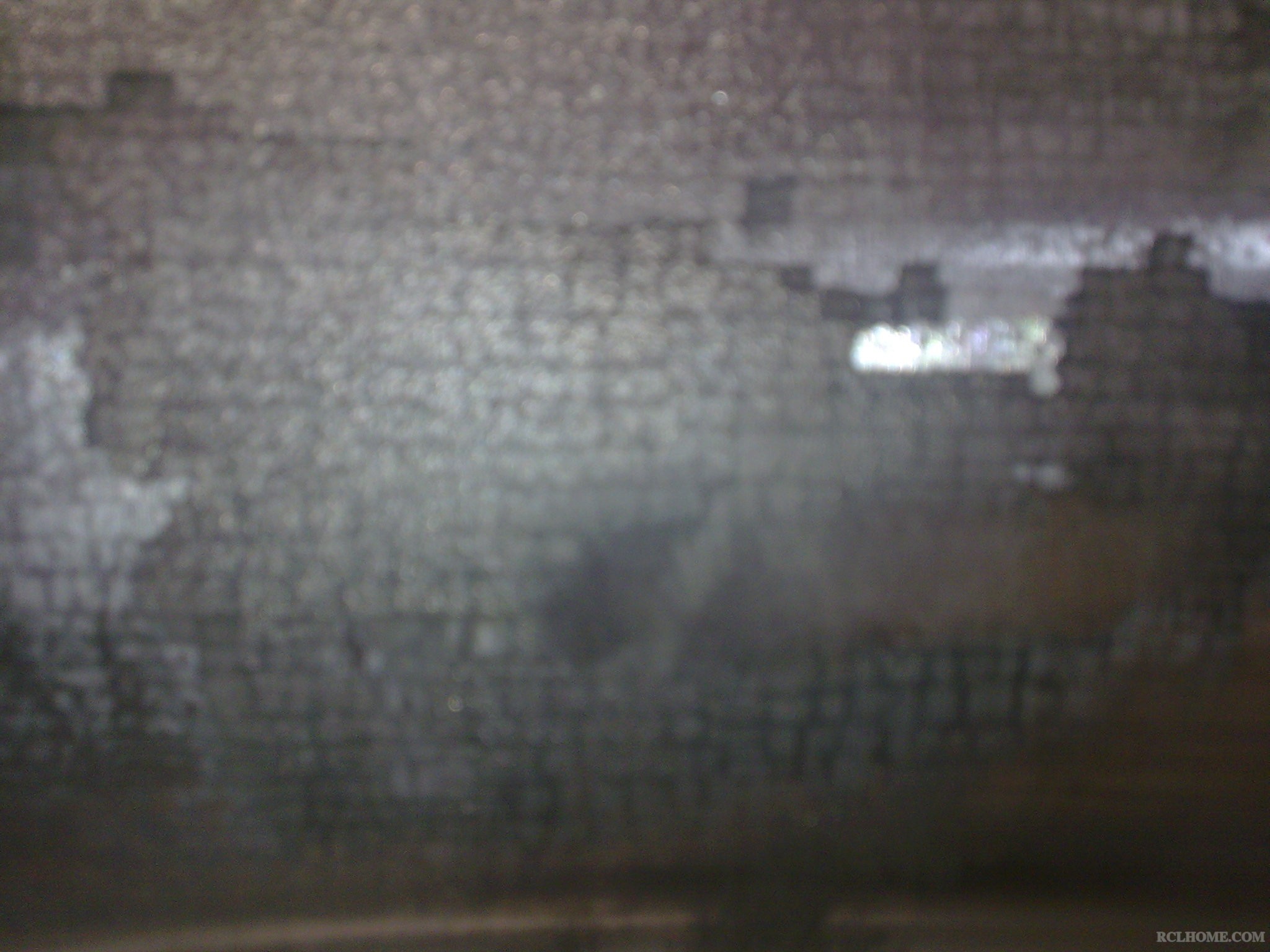

发表于 2013-6-25 18:26:35 | 显示全部楼层 |阅读模式
如图所示:工件表面带氧化皮能渗上碳吗?请大家谈谈。
图片就是有点看不清楚。只能猜测。  发表于 2013-6-25 19:13

 楼主| 发表于 2013-6-25 18:39:04 | 显示全部楼层
沧海一声笑 发表于 2013-6-25 18:36
那还是用抛丸处理效果好!
这个氧化皮不一定能用抛丸处理掉的。因为它是锻件本身在锻造时产生的氧化皮,非常厚。

 楼主| 发表于 2013-6-25 19:19:37 | 显示全部楼层
吉祥如意 发表于 2013-6-25 19:15
请龚工重新传个清楚的图片。咱们认真分析后再确定。
图像618.jpg 这个清楚没?车掉氧化皮后表面硬度刚刚的。
发表于 2013-6-25 19:23:32 | 显示全部楼层
是指边缘车光的部分吗?还是靠近中间的部分?
 楼主| 发表于 2013-6-25 19:26:32 | 显示全部楼层
车光部分和未车光部分原先都是带氧化皮渗碳。
黑色带氧化皮部分后来车光后检测表面硬度还是刚刚的。材料是17NiCrMo6-4
加工余量2毫米。

反方意见:仔细看了清楚的那张图片。分析如下:
1. 表面氧化皮越厚其内部的致密性越差。龚工可看图片表面的龟裂,说明渗碳气氛同样可以进入工件内部发生作用;
2.对技术要求的理解,不能仅限于达到硬度要求即可(当然你的工件太大);
3. 对氧化皮如何影响渗碳质量的除理论上不存在大的分歧外,主要还是实验的条件;
4. 能回答娃娃一个问题吗。假如氧化皮不能阻挡碳的进入,那么能影响渗碳的速度及层深吗?对表面碳浓度是否有影响呢?
