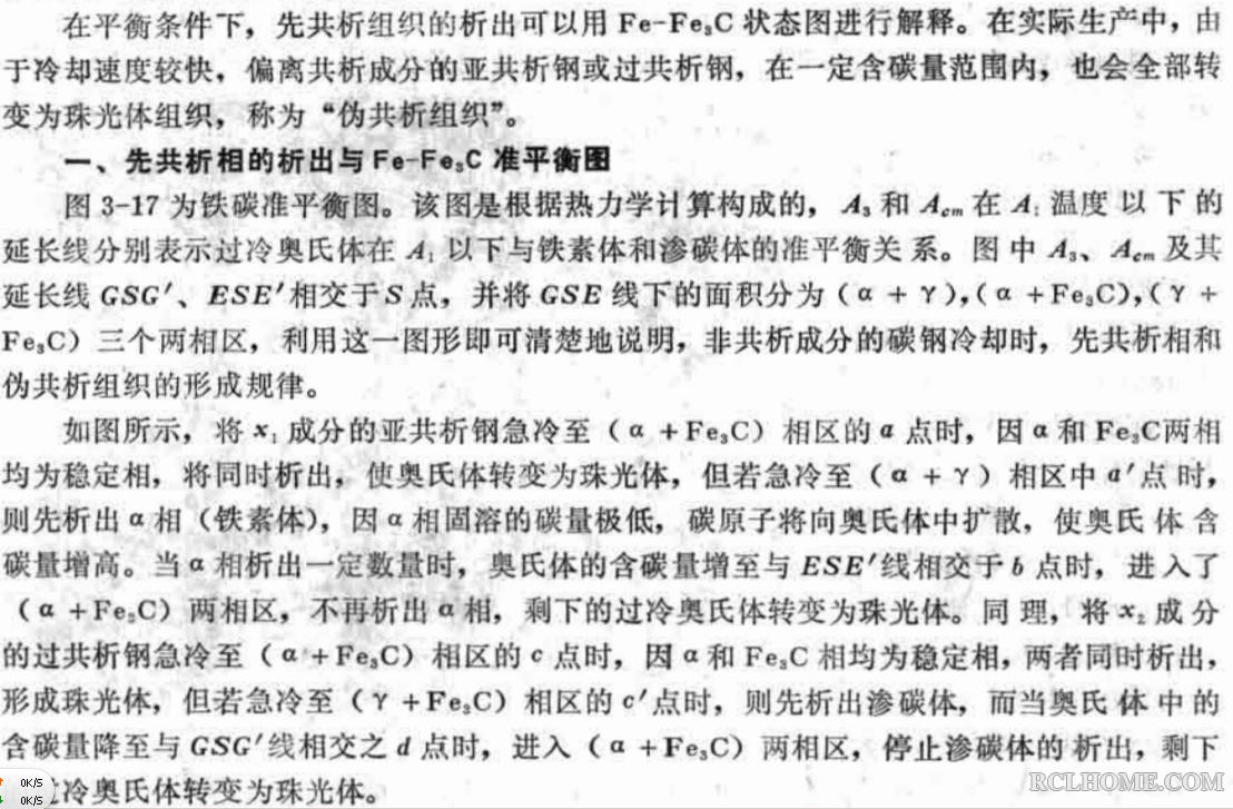

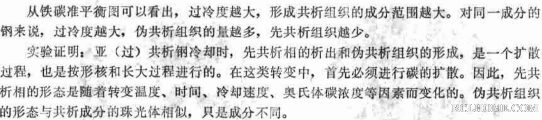

   伪共析  在铁碳合金平衡图中,将共析成分(0.77% C)附近的亚共析钢或过共析钢以适当快的速度冷却至平衡图的GS线和(或)ES线的反向延长线所组成的阴影区(叫伪共析区),使先共析相(先共析铁素体和先共析渗碳体)来不及析出,这样就形成了珠光体型的类共析组织,因其合金成分并非共析成分,且组织中铁素体和渗碳体的相对含量也与共析成分的珠光体不同,随奥氏体的碳含量变化而变化,这种转变称为伪共析转变,其转变产物称为伪共析组织。
发表于 2013-6-24 07:58:42 | 显示全部楼层

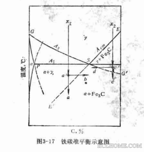

伪共析转变与铁碳合金准平衡图

谢谢杨工的资料。其实以前看到那个帖子说伪共析出是屈氏体,以前我一直以为屈氏体片间距小,他的铁素体和渗碳体的比会比珠光体的小,从这里看出我的想法是错的,这个伪组织其实是比值变化的组织,亚共析就偏高,过共析就偏低。

       伪共析转变所取得的组织应该称之为伪珠光体,它与共析转变组织是有区别的
