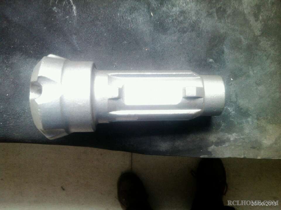

昨天收到生产部送来的生产任务单,40Cr产品,矿山机械零件,名称叫做钻体,热处理要求是调质,硬度40—42HRC。
现在很多客户都输胡乱给一些技术参数,像什么25钢正火190—210HB,35钢正火24—26HRC等等。

一个人最大的成功就是每天快乐的活着
发表于 2013-6-20 16:09:29 | 显示全部楼层
你这什么材质的,可以试下QPQ加工.能达到你的要求,但有色金属不做.13107639966
签到天数: 168 天
43
779
