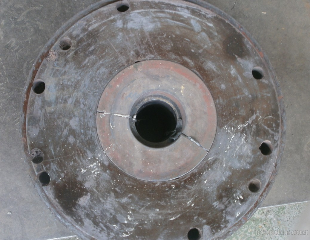

最近裂了几个模具,如图所示,大部分都是里面的模芯爆裂。里面模芯的材料是3Cr2W8V,外套的材料是H13。淬火硬度都是在52-53HRC之间。里面模芯的外径是130.3mm,外套的外径是300mm,内径130mm,这个模具是用来热挤压的,温度大概是550摄氏度,压强有15MPa。请问各位专业人士,材料的选择及淬火硬度有问题吗?还有里面的模芯和外套的内径应该相差多少比较合适呢,我们的一般是里面的比外面的大0-50丝。

模芯材料选择3Cr2W8V、H13都是可以的,外套选H13就不合适了。
3Cr2W8V在52-53HRC硬度范围使用,技术要求定的不合理。
能说说你这个模芯用的热处理工艺吗?

是委托外面的公司帮我们热处理的,回头我问他们要热处理工艺再贴出来。以您的经验,Cr2W8V的硬度应该在多少比较合适呢?我们主要是生产银基钎焊材料的,有时候也生产黄铜。挤压的时候压力比较大。液压机铭牌上写的公称力是3150KN,最大能承受的压强是25MPa。

那样的要求能达到使用性能吗? 硬度超过50很难达到使用要求~

楼主的模具在使用过程中是不是对模具冷却了呢??
