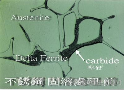

嗯,等我把金相图给你看,原始双相的奥氏体不锈钢,里面的铁素体有方向性,然后我固溶以后里面的杂质相,依然是具有方向性的,形态跟原来的铁素体差不多,应该不是σ相吧,那个不是时效的时候才会有的嘛

看看相图吧,那是高温铁素体(delta-ferrite),怎么溶得掉?
固溶的目的是溶碳化物的,怎么会要求溶铁素体?

1Cr18Ni9Ti属于奥氏体不锈钢,不叫双相奥氏体不锈钢,但是有双相不锈钢。
奥氏体不锈钢由于化学成分的偏差,会存在一定数量的铁素体,特别是铸件,是正常的,通过固溶可以改善,但不能完全消除的。

嗯,你说的很对,我的就是铸件,然后奥氏体晶界上分布着M23C6,和铁素体,但是铁素体占主要的,然后经过几次的固溶处理发现,确实有部分铁素体融进去了,但是还是能清晰的看到铁素体原来纯在方向性的分布,没有达到想要的效果

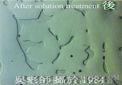

1140度的没有粗化,而且相比于未固溶的原材料晶粒还细化了很多,但是1200度的就比较粗了。然后今天看了一下1140度,固溶26个小时的,晶粒相当大,100倍的视野里只看到了三个晶,不过铁素体已经不见了,我老师说,我们这铸造的不锈钢里面的杂质相铁素体含量比较高,然后固溶很难溶进奥氏体里面去,所以需要比较长的时间,总之固溶成功了,但是晶粒比较大,准备用稍微低的温度长点的时间试一试

这个材料固溶温度最高是可以用到1150的,一般也不会晶粒粗化,但是时间过长(26个小时)同样会发生晶粒粗化的现象。
是否知道这个材料(铸件)铁素体含量比较高的原因吗?

这个材料你用极限温度(1140--1150)做,也不会把铁素体完全固溶掉,时间长了,晶粒粗化是要考虑的。
