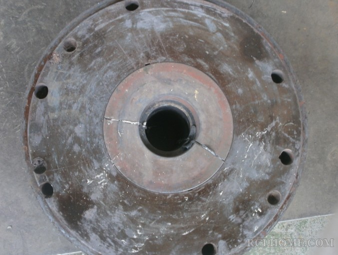

最近裂了几个模具,如图所示,大部分都是里面的模芯爆裂。里面模芯的材料是3Cr2W8V,外套的材料是H13。淬火硬度都是在52-53HRC之间。里面模芯的外径是130.3mm,外套的外径是300mm,内径130mm,这个模具是用来热挤压的,温度大概是550摄氏度,压强有15MPa。请问各位专业人士,材料的选择及淬火硬度有问题吗?还有里面的模芯和外套的内径应该相差多少比较合适呢,我们的一般是里面的比外面的大0-50丝。

个人认为:
1. 从图片看,属于外力致开裂;
2. 质疑配合参数不当,造成模具的内应力过大。可否修正一下配合尺寸。
从图片看,初步判断是过盈量小,外套硬度高的原因。
