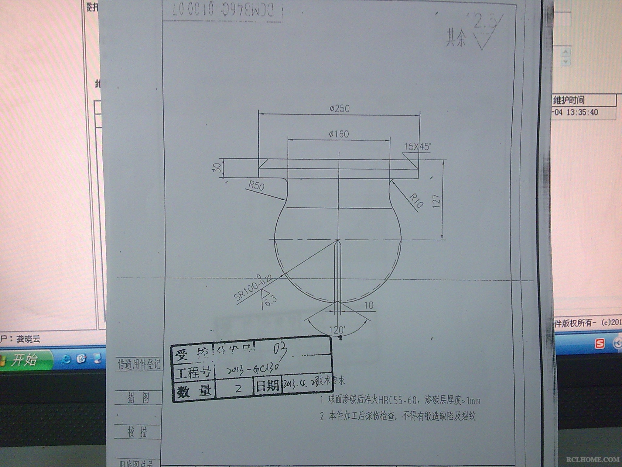

这样的技术要求能达到吗?
发表于 2013-6-7 21:12:26 | 显示全部楼层 |阅读模式
材料是20钢

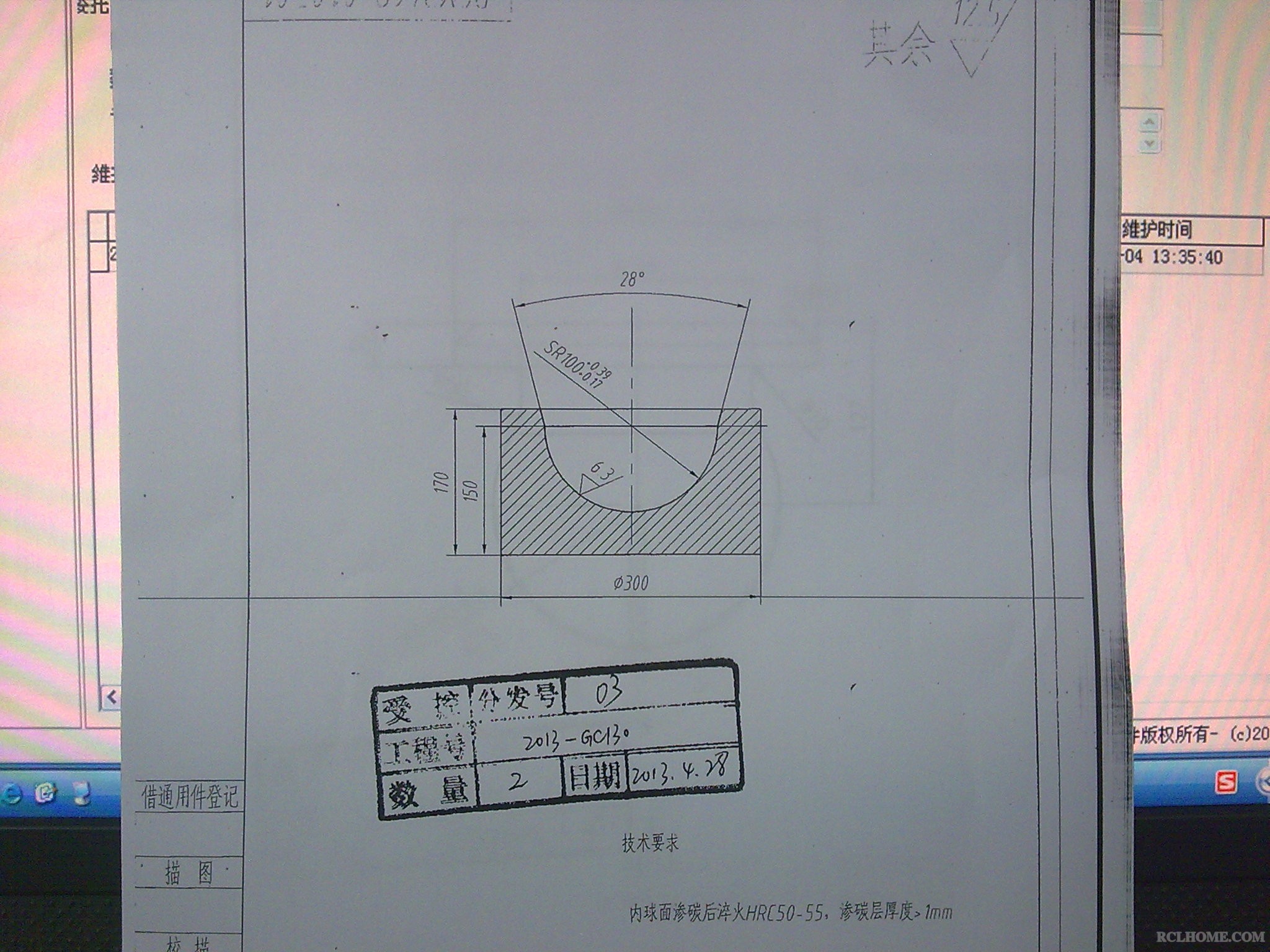

球面要求55~60HRC
凹面要求50~55HRC

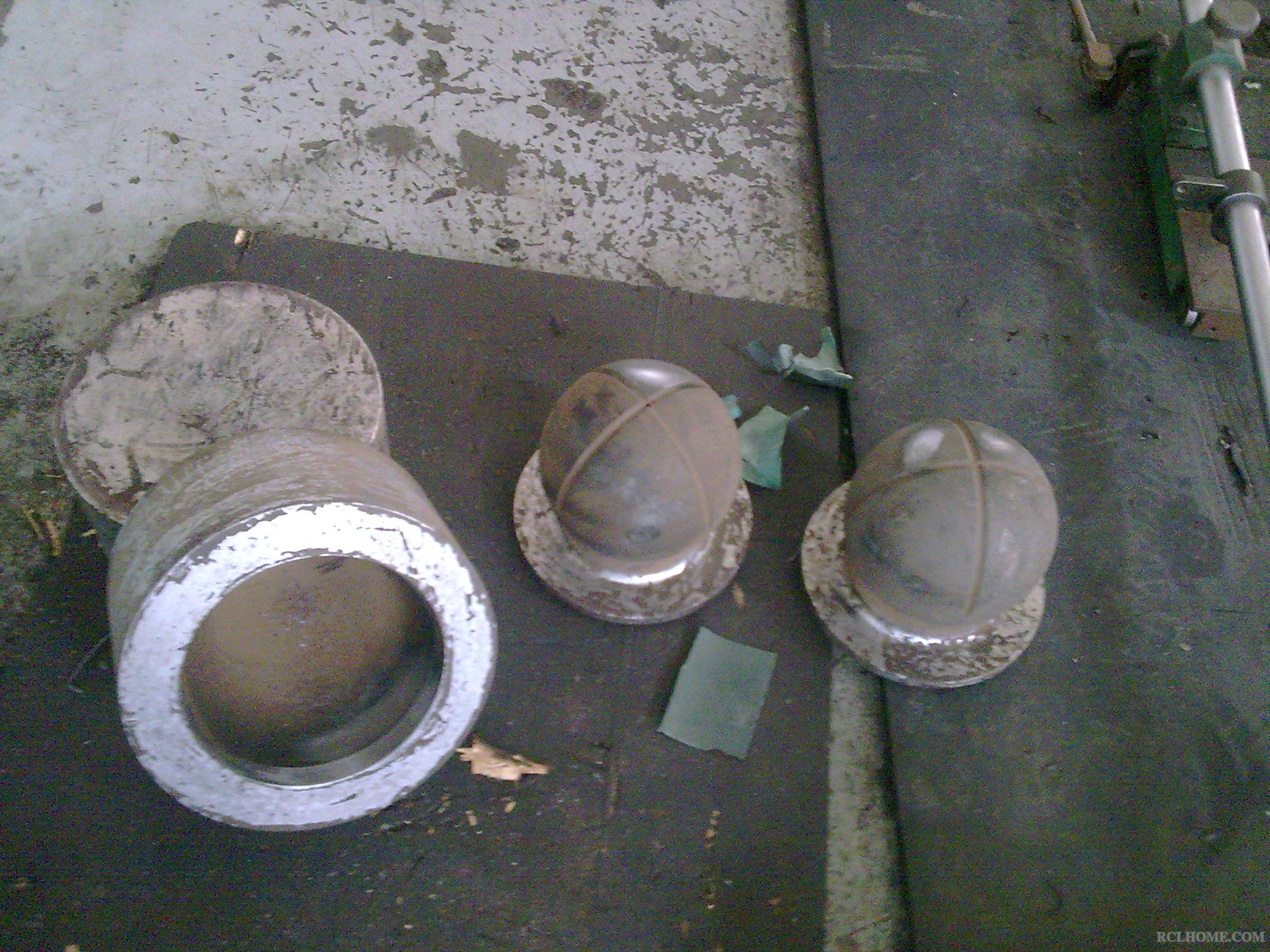

这次渗碳后油冷的,都达到了47HRC以上,客户还是很满意的直接拿走了。
他们还说我们做的比别家的好。
如果客户不满意,我就打算把高频那边的淬火水槽拿到渗碳炉这边,对零件重新加热后10~15%氢氧化钠水溶液冷却。

球面和凹面的硬度都差不多。46~47HRC.
 楼主| 发表于 2013-6-8 20:46:23 | 显示全部楼层
所以因为 发表于 2013-6-8 10:52
用盐水冷却,基本没有问题。
渗碳后淬油,经过回火后达到47HRC,客户同意接收了。
