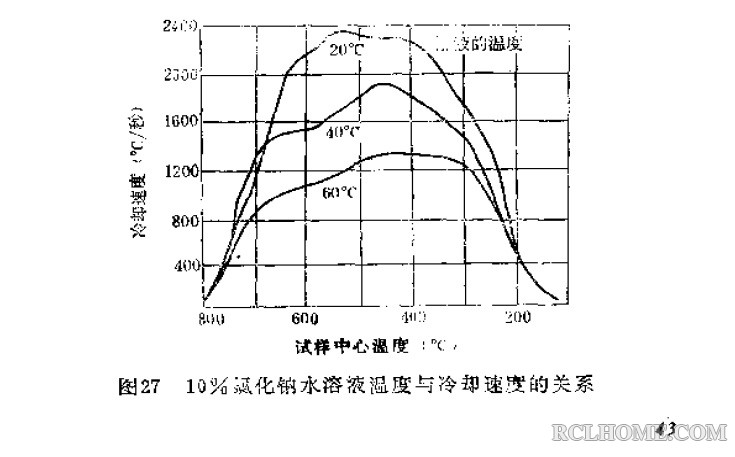

      看到一份之家会员发的热处理杂记,里面提到 “要注意冷却液的温度,10%盐水的温度如高于 60℃,不能使用。”为什么10%的盐水温度高于60度不可以使用了?

水温对其冷却能力的影响是非常大的,60C的水,冷速很低,恐怕比油都低了。
手头没有电脑,没法上图,明天发个不同温度的水的冷速曲线对比图上来吧。

发表于 2013-6-6 10:03:11 | 显示全部楼层

JB/T6955-2008里面也有不少冷却介质的数据,可以看看

qibao9891 发表于 2013-6-5 21:53
这是相对来说的。
盐水的使用温度比清水的高。
手册上通常推荐,清水的使用温度不超过40℃。
事物有两重性。
比如:100摄氏度的沸水,可能多数人不会想到是很好的淬火介质。
其实,对于某些工件来说,的确是非常好的淬火介质。不但稳定性好,而且,价格又不高。

那要针对钢种而言,我曾经用过60℃淬过GCr15导柱,当然没有冷到底我就拿出水面空冷

作为淬火冷却而言,前期只需要以合适的冷速得到该所需要的淬火组织,后期则要求冷速越慢越好以降低其应力!采用一种冷却介质就要采取冷速折中的办法,双液淬火的话则对工人的经验要求比较高!来自: Android客户端
