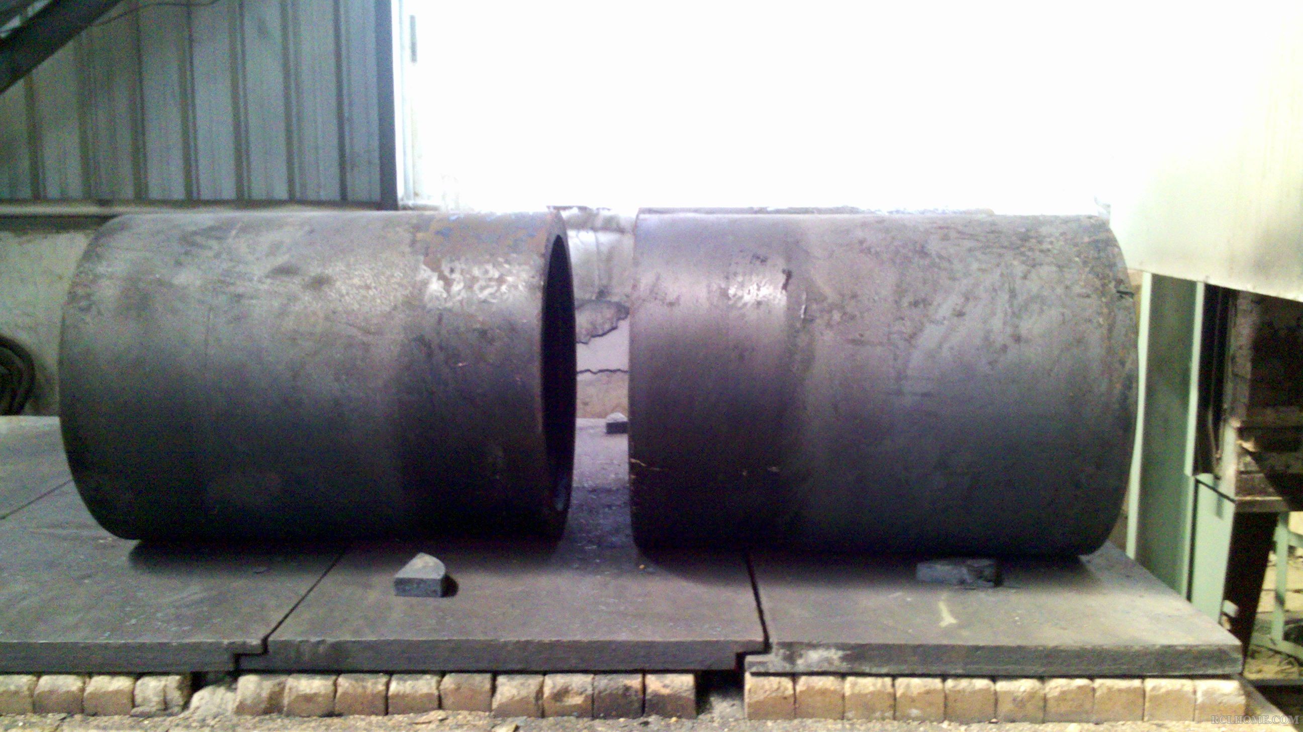

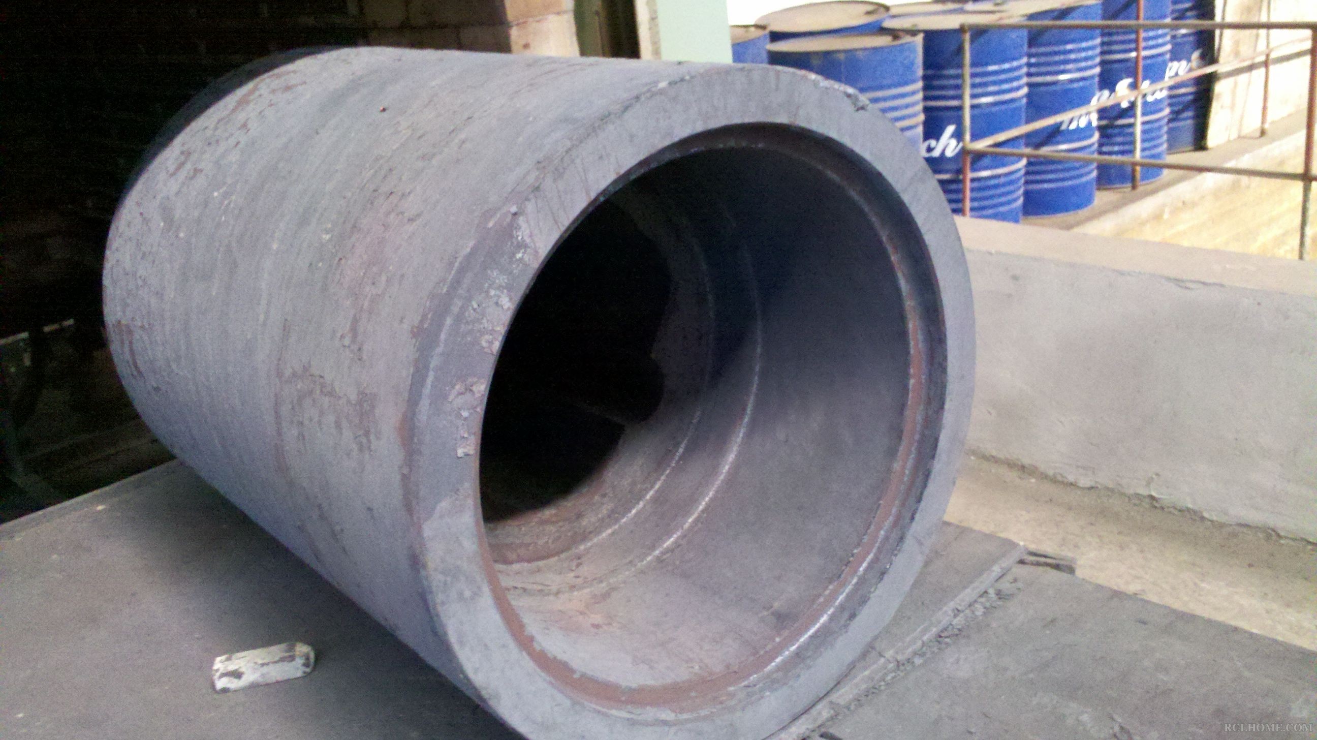

          今天做了6个大型内齿圈,做完后工件表面有不同痕迹,大家说是什么造成的呢?

发表于 2013-5-30 19:49:14 | 显示全部楼层
是问第一张图片的表面吗?
发表于 2013-5-30 20:06:51 | 显示全部楼层
一。氧化程度不同引起的颜色差异。
氧化程度又是受冷却条件的影响。

材质是什么;用油淬火吗,可经过碱水清洗?
 楼主| 发表于 2013-5-30 20:56:16 | 显示全部楼层
就是淬了一般的水溶性淬火液.薄壁的地方颜色深点,有氧化皮脱落现象,厚壁的地方没有。

发表于 2013-5-30 21:15:58 | 显示全部楼层
吉祥如意 发表于 2013-5-30 21:07
感觉淬火介质的浓度有些在,碱性也大。
看上去第一张照片是淬火后的,第二张照片是高温回火后的。{:soso_e103:}
发表于 2013-5-30 21:17:51 | 显示全部楼层
差不多。而且淬火水槽就在附近不远的地方。
 楼主| 发表于 2013-5-30 21:28:02 | 显示全部楼层
cnszgong 发表于 2013-5-30 20:59
是不是水溶性淬火剂(“液”)?
供应商产品是写着水溶性淬火液哦。http://detail.china.alibaba.com/offer/1237196428.html
 楼主| 发表于 2013-5-30 21:29:00 | 显示全部楼层
两张都是淬火后,回火前的。

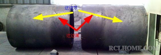

发表于 2013-5-30 21:32:06 | 显示全部楼层
厚薄.jpg 零件出液温度不一样。
 楼主| 发表于 2013-5-30 21:57:05 | 显示全部楼层
cnszgong 发表于 2013-5-30 21:32
零件出液温度不一样。
的确是这样的,
