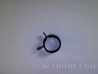

1369722469259.jpg 厚度才1mm的管夹

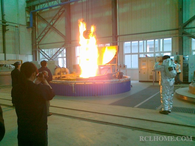

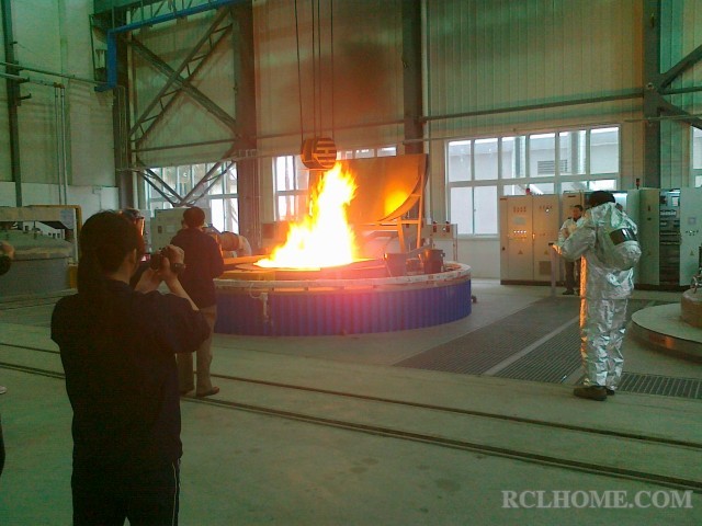

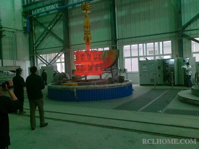

看你的描述应该是操作不当所致,不是油的问题!!
看来承担责任的事还是很多人不敢做啊!不给我说真实情况我怎么去说啊。我还说叫上面扣我和记我过了,是我叫他们帮我做的啊!他们这些新手没做过见得太少了,一看冒火就怕了。我还算见得多一点的了。第一次见这个他们肯定不习惯。 20110310422.jpg 20110310423.jpg 20110310424.jpg

看来承担责任的事还是很多人不敢做啊!不给我说真实情况我怎么去说啊。我还说叫上面扣我和记我过了,是我 ...
就这么开放式的油槽吗?为什么不加个盖板?
