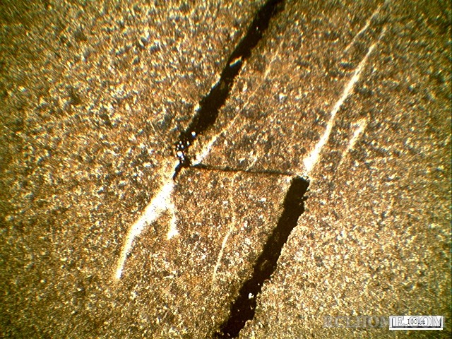

在资料没看到记载这是什么 ,大家有没有见过的 这是什么 。希望给点指点

发表于 2013-5-22 12:12:20 | 显示全部楼层
请告诉一下材质及处理的情况。

 楼主| 发表于 2013-5-22 12:14:48 | 显示全部楼层
吉祥如意 发表于 2013-5-22 12:12
请告诉一下材质及处理的情况。
45# 调质
发表于 2013-5-22 12:21:53 | 显示全部楼层
原材料状态是否是铸造件。

 楼主| 发表于 2013-5-22 13:26:55 | 显示全部楼层
吉祥如意 发表于 2013-5-22 12:21
原材料状态是否是铸造件。
圆钢 轧制
发表于 2013-5-22 13:45:58 | 显示全部楼层
建议对白色组织做个显微硬度测试。
然后再讨论。

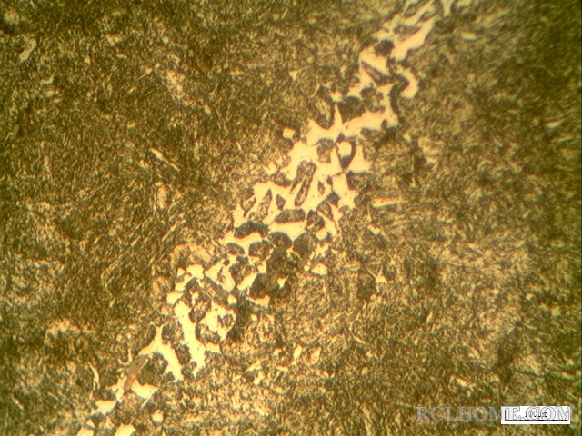

发表于 2013-5-23 06:55:52 | 显示全部楼层
如果要猜,我猜是铁素体(都说是猜哈)。还有就是你这个好像看不到末端是不是有细小的裂纹延展哦{:soso_e132:}

 楼主| 发表于 2013-5-23 07:26:51 | 显示全部楼层
有人说是脱碳 是这么回事吗?

发表于 2013-5-23 08:52:52 | 显示全部楼层
有没有可能把氧化皮轧里面去了
发表于 2013-5-23 09:49:32 | 显示全部楼层
应该是脱碳。
轧制加热时脱碳还是淬火加热时脱碳,取决于这个裂纹与外界的连通情况。如果脱碳部位与外部不连接,可以认为是轧制加热时造成的脱碳。如果连接,看连接通道近表面处是否脱碳,如果外面没有脱碳,只是里面有脱碳,可以认为是轧制加热时的脱碳,而非淬火加热时的脱碳。
发表于 2013-5-23 10:18:46 | 显示全部楼层
请2012把缺陷出现的部位具体告诉一下。

 楼主| 发表于 2013-5-23 13:11:32 | 显示全部楼层
是个球头 在球面出现  裂纹沿轧制方向  裂纹深度2mm  长有十几厘米  裂纹呈45角方向 裂纹出现在调质及 中频过程中
发表于 2013-5-23 13:21:49 | 显示全部楼层
wqjtyx2012 发表于 2013-5-23 13:11
是个球头 在球面出现  裂纹沿轧制方向  裂纹深度2mm  长有十几厘米  裂纹呈45角方向 裂纹出现在调质及 中 ...
早说球头不就好了。
定性说:是锻造过程中,外来物种入侵。
白色组织如没条件进行显微硬度测试,可以通过热染的办法区别是否为铁素体。
发表于 2013-5-24 08:39:49 | 显示全部楼层
吉祥如意 发表于 2013-5-23 13:21
早说球头不就好了。
定性说:是锻造过程中,外来物种入侵。
白色组织如没条件进行显微硬度测试,可以通过 ...
裂纹的部位只是黑色的狭缝,怎么会是外来物种?
发表于 2013-5-24 12:40:20 | 显示全部楼层
白色东西是什么,怎么来的?

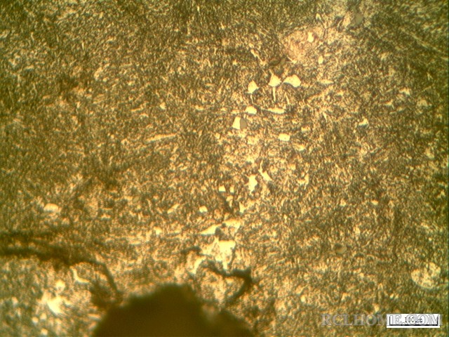

发表于 2013-5-24 12:49:57 | 显示全部楼层
吉祥如意 发表于 2013-5-24 12:40
白色东西是什么,怎么来的?
从最后一张图上可以看到白色东西旁边,有灰色块状物,疑为氧化皮或夹杂物。
发表于 2013-5-24 12:54:56 | 显示全部楼层
落水残阳 发表于 2013-5-24 12:49
从最后一张图上可以看到白色东西旁边,有灰色块状物,疑为氧化皮或夹杂物。 ...
楼主的仪器精度有限。可惜了。
