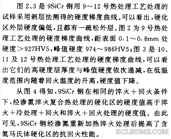

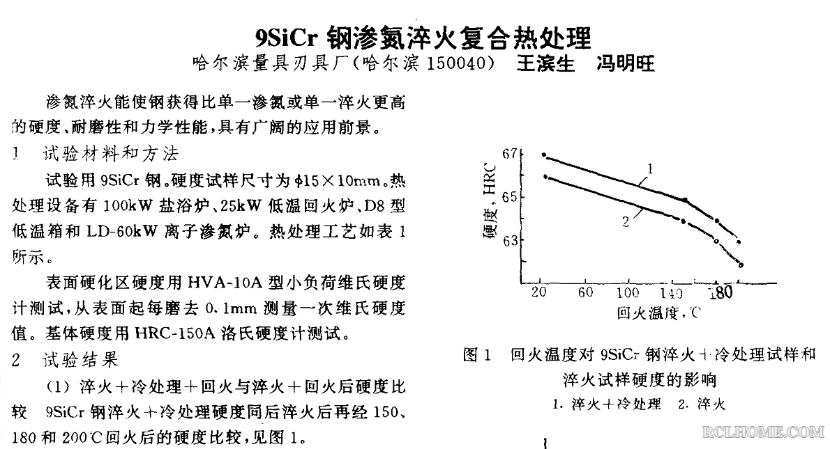

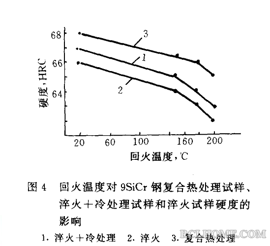

 楼主| 发表于 2013-4-29 18:41:11 | 显示全部楼层
9CrSi渗氮+整体淬火复合处理

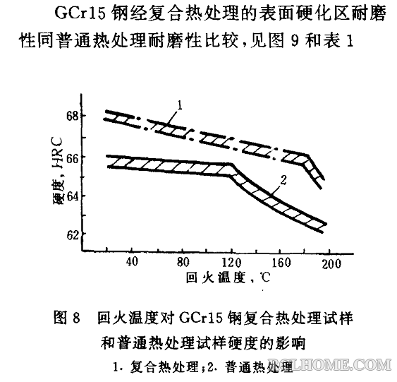

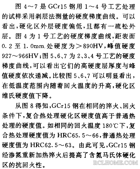

 楼主| 发表于 2013-4-29 18:41:46 | 显示全部楼层
GCr15渗氮+整体淬火复合处理

孤鸿踏雪 发表于 2013-4-29 18:41
GCr15渗氮+整体淬火复合处理
淬火态不回火,这样的零件能用吗?
硬度高是高了,性能反而差。
 楼主| 发表于 2013-4-30 10:55:42 | 显示全部楼层
aaron01 发表于 2013-4-30 08:07
淬火态不回火,这样的零件能用吗?
硬度高是高了,性能反而差。
      这两篇文章出自同一人之手,分别发表于《金属热处理》(1992,No.12)和《金属热处理》(199,No.08)
