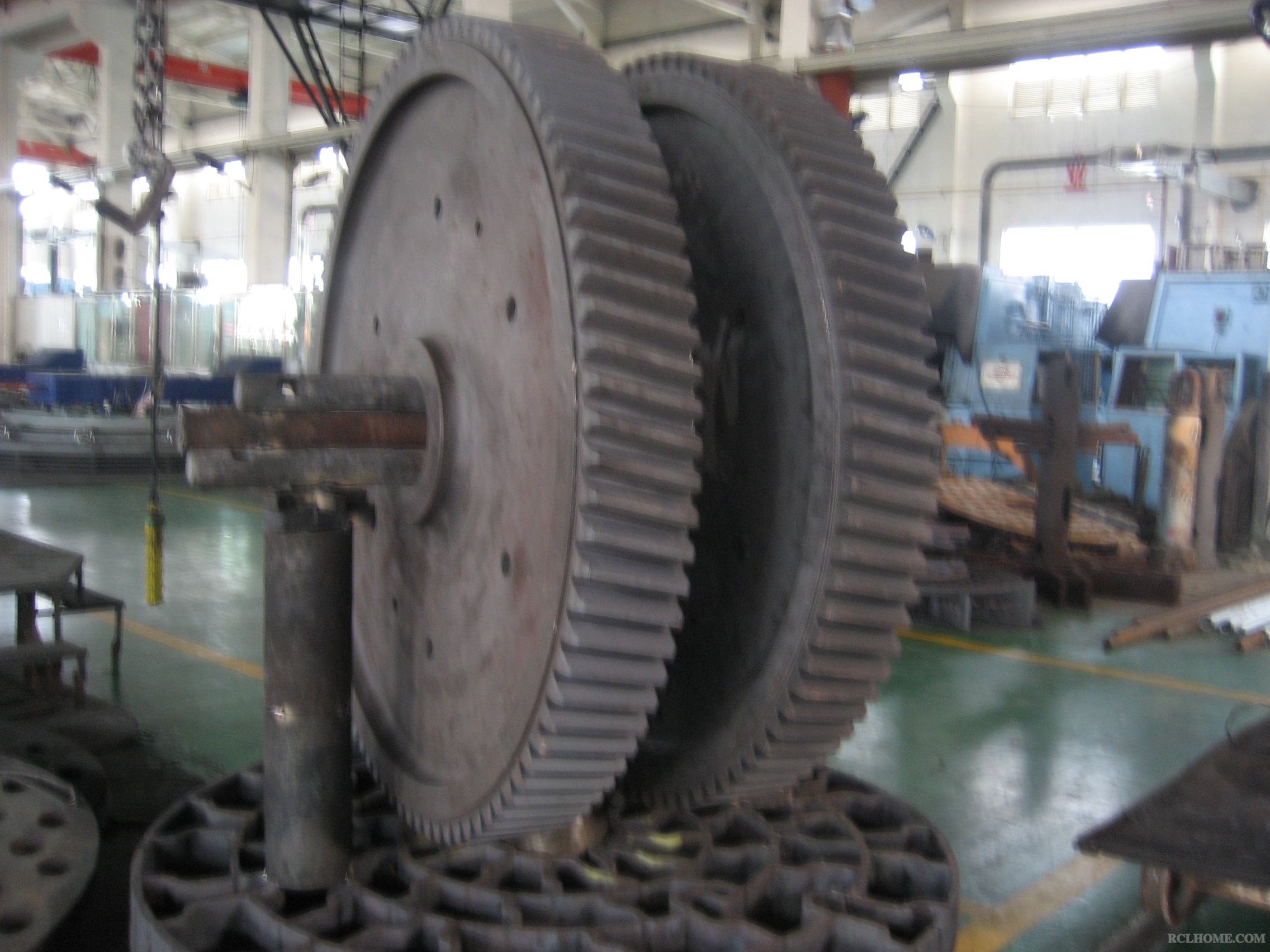

由于和客户筌保密协议,图纸的任何信息不能透露给第三方,我只能口头描述一下,齿轮来料外径1019,内孔310,带辐板,有减轻孔,齿轮高280,要求渗碳淬火后外径胀大1.5-2mm,采取平装渗碳缓冷,平装淬火,外径基本不动,改为渗碳平装绥冷,竖装淬火,外径胀大2mm,各位分析一下原因

秦楼明月 发表于 2012-12-24 18:56
由于和客户筌保密协议,图纸的任何信息不能透露给第三方,我只能口头描述一下,齿轮来料外径1019,内孔310 ...
这么大的直径竖装不会出现椭圆?颠覆传统的作法。不知零件结构三维(三个方向)对称性如何?
发表于 2012-12-25 07:24:26 | 显示全部楼层
wanggong 发表于 2012-12-25 07:07
这么大的直径竖装不会出现椭圆?颠覆传统的作法。不知零件结构三维(三个方向)对称性如何? ...
有时抛开传统的东西会有意外的收获,你只有试了才知道,这个还是小巫,最大的竖装过直径2200的.
发表于 2012-12-25 07:34:27 | 显示全部楼层
直径2200齿轮竖装淬火。
入油时间有先有后,时间差存在.不同步冷却已经存在了.提高了改善冷却均匀性的复杂程度与难度呀!  发表于 2012-12-25 08:38
改善了冷却均匀性问题。  发表于 2012-12-25 07:37
发表于 2012-12-25 07:40:38 | 显示全部楼层
搬运工点评到点子上了。
签到天数: 2601 天
285
7157
发表于 2012-12-25 08:47:28 | 显示全部楼层
秦楼明月 发表于 2012-12-25 07:34
直径2200齿轮竖装淬火。
感谢提供!这么大的东西,平装入油会不会因为(从厚度方向考虑)先入油的一面已经在同时淬火,而上面特别是中间部分油从外端传到这里也需要时间啊!(中间孔小,套工装了,只能进小部分油)
所以从结构上考虑,上面那个面整个面同步冷却,平装也是不可能了.
发表于 2012-12-25 08:52:57 | 显示全部楼层
wanggong 发表于 2012-12-25 08:47
感谢提供!这么大的东西,平装入油会不会因为(从厚度方向考虑)先入油的一面已经在同时淬火,而上面特别是中 ...
这个齿轮如平装淬火,出来就成锅盖了。
同一面入油时间可认为"同时".(点评有字符限制,再补充)  发表于 2012-12-25 09:04
均匀性需要三个方向都考虑.(结构对称性,时间差,环境条件....) 通常我做过的齿轮外径80-200MM之间吧(个别300或400MM).再考虑中间孔,同一面的入油时间....  发表于 2012-12-25 09:03
