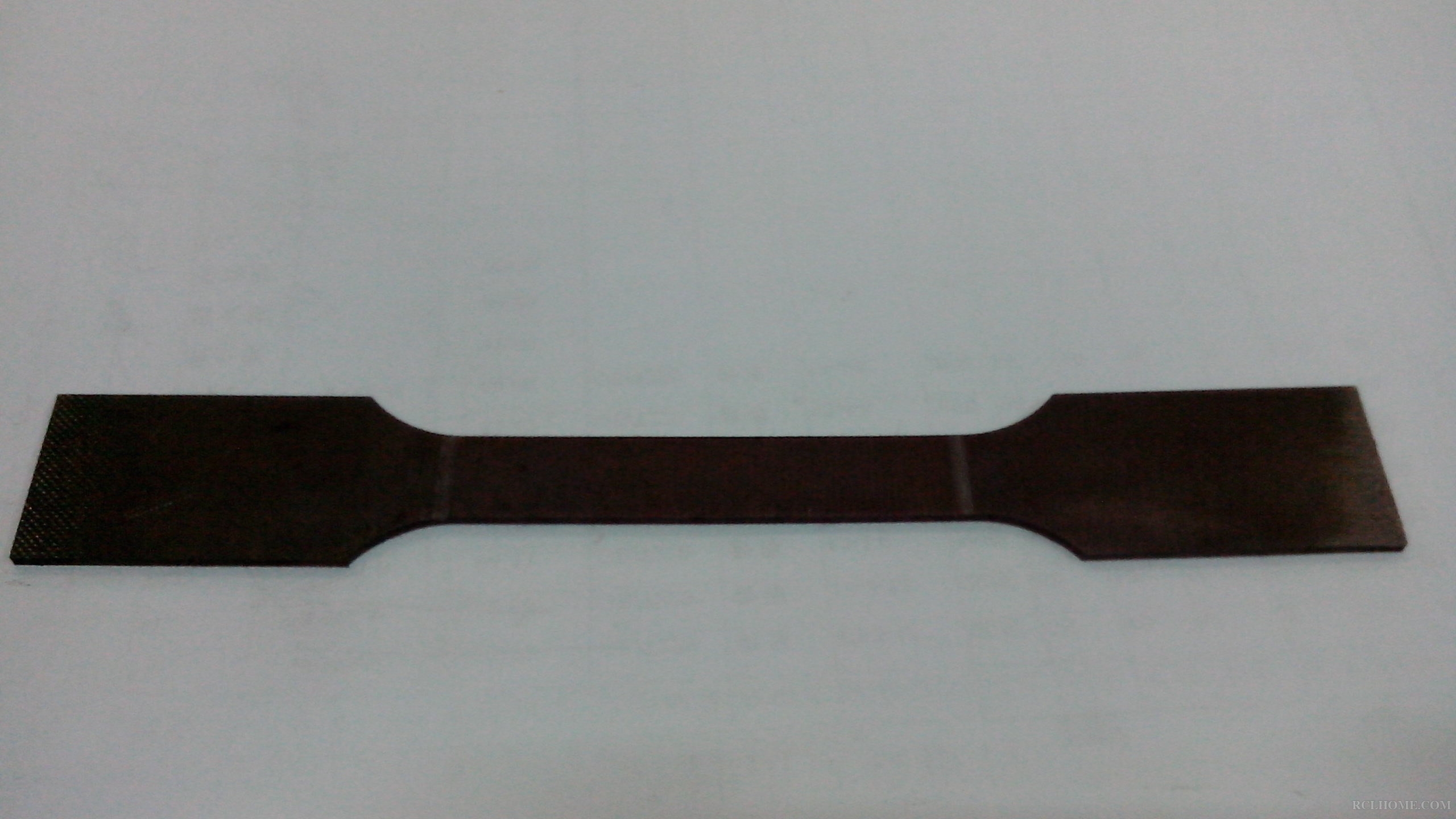

  各位高手,你们是怎么做拉伸试样的?无疑大家都是用线切割,线切割后要经过平磨,如果试样厚度是3mm,你们怎么能去除侧面线
切割遗留的割痕?此割痕对拉试试验中的哪些数据有影响?

 楼主| 发表于 2013-4-17 15:04:23 | 显示全部楼层
  是扁试样---------------

发表于 2013-4-18 14:52:56 | 显示全部楼层
费工良 发表于 2013-4-18 14:35
请各位高工把题目看清楚,我实在受了太多的冤屈
我的本意是怎么去除线切割留下的割恨,现在把我看成是 ...
       能否把您的扁拉伸试样拍个照片或将其图纸传上来,让老孤开开眼

 楼主| 发表于 2013-4-18 15:09:18 | 显示全部楼层
孤鸿踏雪 发表于 2013-4-18 14:52
能否把您的扁拉伸试样拍个照片或将其图纸传上来,让老孤开开眼 ...

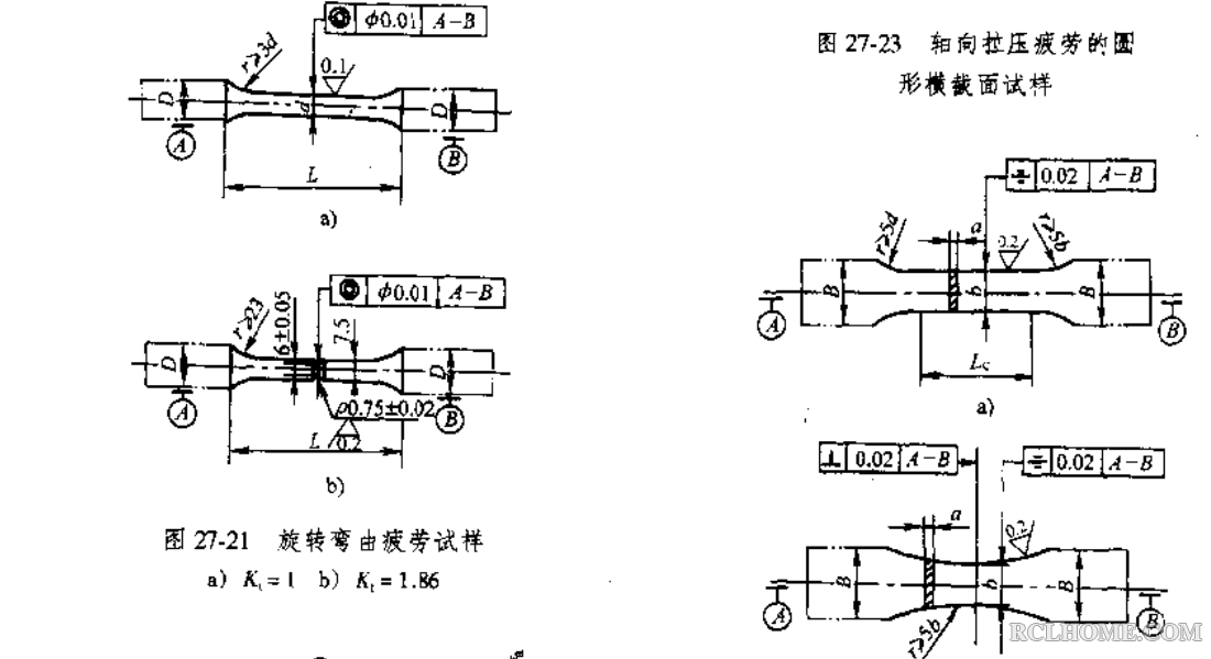

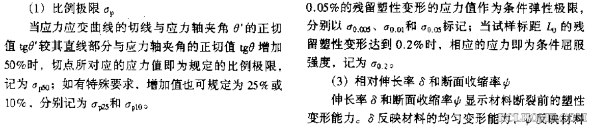

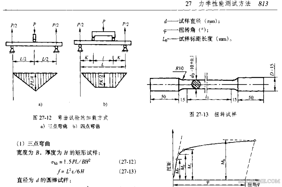

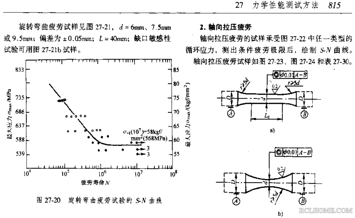

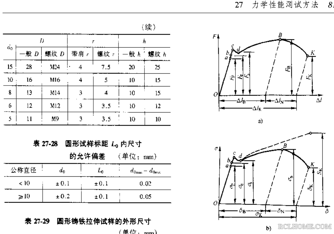

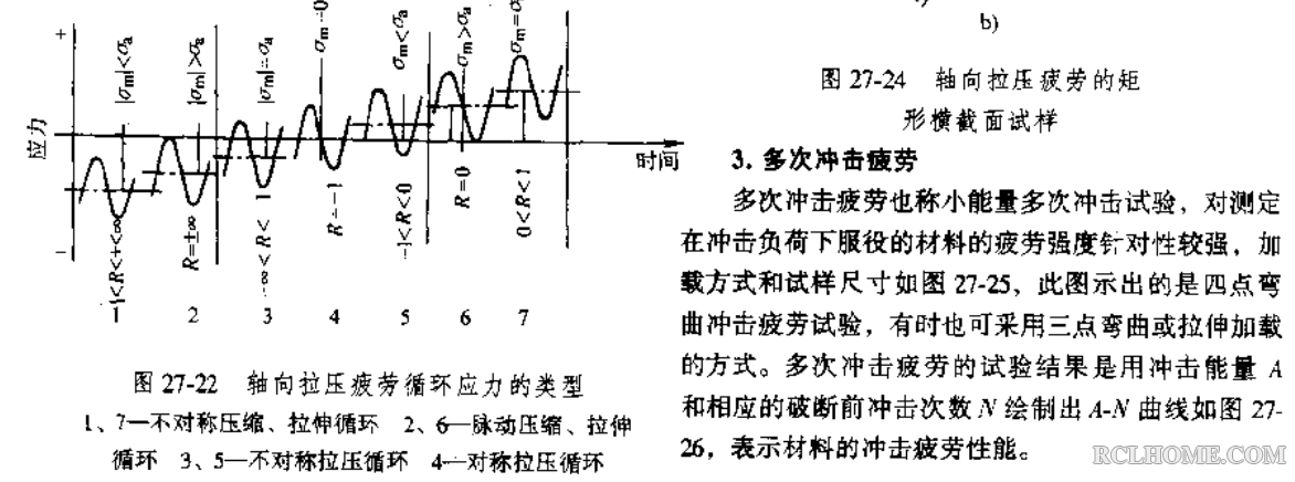

我来传一些
发表于 2013-4-18 15:24:13 | 显示全部楼层

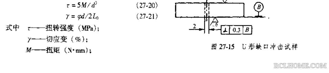

接上帖
wanggong + 10 感谢上传!
发表于 2013-4-18 15:25:01 | 显示全部楼层

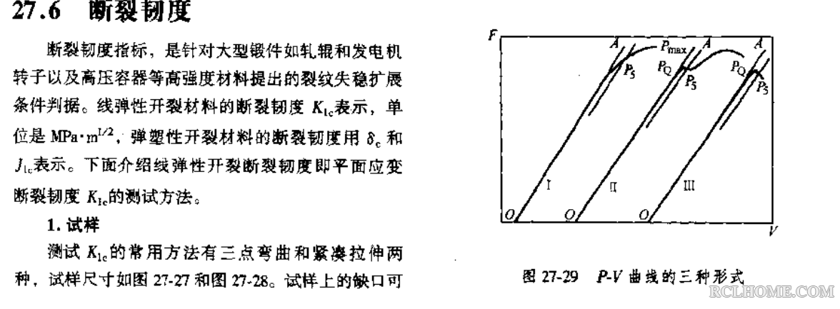

接上帖
发表于 2013-4-18 15:25:39 | 显示全部楼层

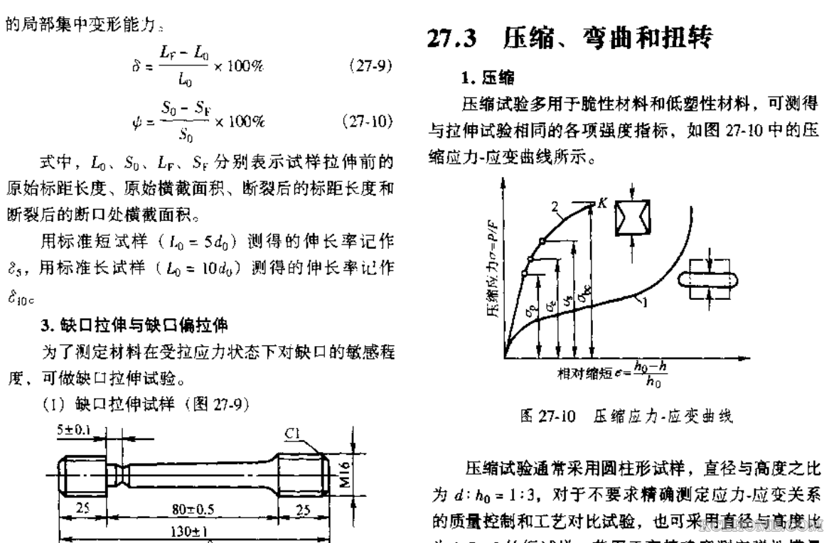

接上帖
发表于 2013-4-18 15:26:13 | 显示全部楼层

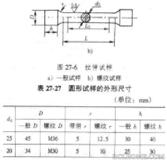

继续接
发表于 2013-4-18 15:26:50 | 显示全部楼层

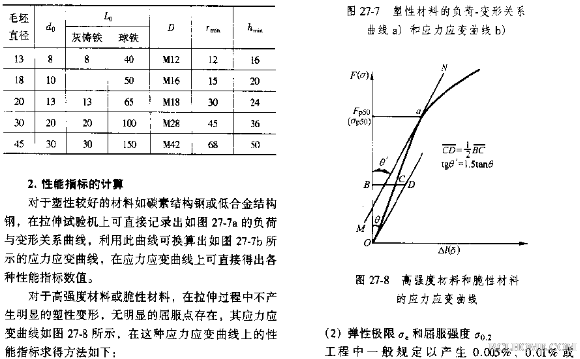

最后一贴
搬运工 + 20
16
153
566
566
发表于 2013-4-20 16:54:08 | 显示全部楼层
线切割是热切割,被加工部位相当高,加工之后会导致加工部位形成一定的硬化层,硬化层的力学性能和原先试料所具有的的性能差异较大,必须留有一定的磨削量
