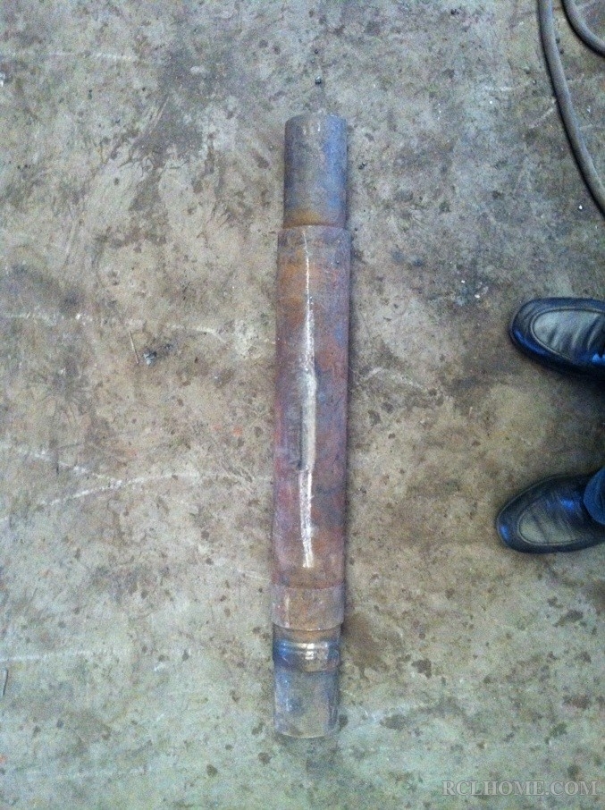

产品描述;直径100mm轴,长度8000mm,表面客户简单机加工一下。
客户要求:HB180----229调质,  变形量小于1mm。
试用设备: 无保护气氛井炉,冷却清水,装炉方式,挂装。
现在热处理工艺:  淬火850度,每炉装40件,大约2T,升温90分钟,保温240分钟     清水冷却      淬火硬度HB270----300
                              回火650度 ,                                  升温50分钟,保温240分钟       清水冷却         硬度HB200----220
现在疑问1.保温时间会不会太长。
              2.淬火冷却的时候在水里冷透,会不会开裂。(已经做了200件,现在正常)
              希望大家给我的工艺提出建议,谢谢。附产品图片

这个零件怎么看都不像是8米长的,如果真的8米长,这么深的井式炉不好找!
发表于 2013-3-26 16:06:58 | 显示全部楼层
多个0啊,

谢谢大家。淬火出来HB270---310,现在已经做了10炉基本正常,看看这个工艺哪里还可以改进的,希望大家提建议。

       从图片看,绝对不会有8m长!不过8mi深的深井炉一定有,我听说有20m深的深井炉,只是没有见过。

同意严工的意见,经过计算楼主的工件长度就是800长(每根50KG左右,40根刚好2吨)!

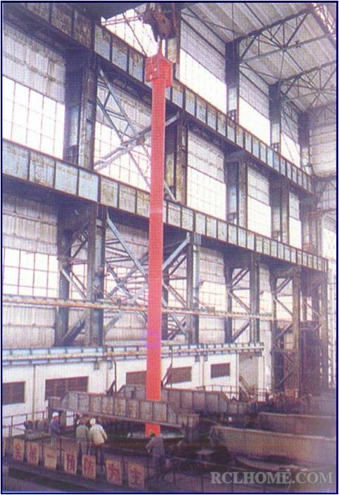

10年前我见到过最大的炉子深30米的渗碳炉,现在不知道最大的有多大

Φ2.8×22丼式炉

Φ2.8米×22米丼式炉
      传说中还有比这更长的

       这是个什么材料?技术要求?

产品是水压机上的立柱,时间长忘记了
好像是45#,HB240-280

       那你是淬盐水啦?

黄埔江的水

您这产品是直接竖直放到炉里吗?出炉淬火变形?

余量大,没关系
