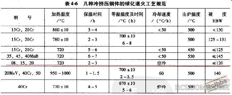

发表于 2013-3-25 09:31:24 | 显示全部楼层
microsoft 发表于 2013-3-24 14:53
第一种包括不完全退火和等温球化退火。第二种搞不清楚,这种球化需要很长时间,就是去掉了等温球化退火的 ...
这几组数据堪称经典
