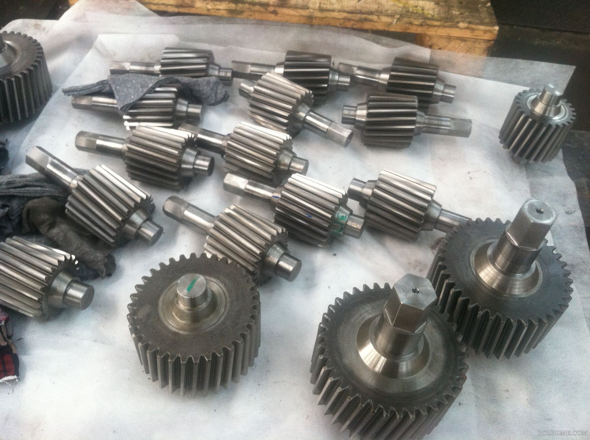

发表于 2017-6-20 16:14:22 | 显示全部楼层
wanggong 发表于 2017-6-20 15:47
上周也遇到此问题,比较无语。。。。。。
这些齿轴的光轴位置都没渗碳。
