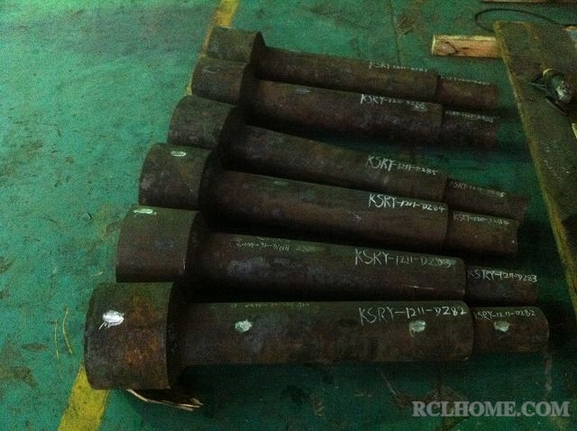

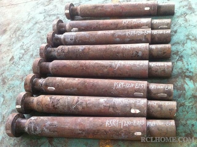

182213bsw1l330ljmf521f.jpg 182357e6089uun6wvoncnc.jpg 42CrMo锻件,都是如图两种规格,热处理HB280-340,长约1米。前端Ф120试棒要求心部硬度达到270以上,要做金相,及机械性能。整体外圆硬度均匀不能偏差太大。请问如何保证,换了好几家热处理,都没法达到。

发表于 2013-3-20 21:59:18 | 显示全部楼层
第一个产品无尺寸。
但相对比较容易。
第二个产品,
两个方案取其一:
一。低浓度PAG淬火。 制作工装,大头朝下,底部有喷淋。
二。水淬油冷。劳动强度大,另需有一定操作技能。

发表于 2013-3-20 22:29:09 | 显示全部楼层
竖装淬火,硬度散差大。
考虑横装?变形问题在想办法。

发表于 2013-3-20 22:49:23 | 显示全部楼层
upposition 发表于 2013-3-20 22:29
竖装淬火,硬度散差大。
考虑横装?变形问题在想办法。
一。正是考虑到一头大一头小才考虑的竖立淬火。
二。此类零件的心部硬度一般是检测规定部位,如距表面1/4半径处、距表面1/2半径处、距表面10mm处等。。。。。
这个需要楼主去认真落实。

发表于 2013-3-21 07:56:15 | 显示全部楼层
1、如果楼主锻件直接调质即使淬水,也不可能达到Ф120处心部硬度(如果是指中间位置的话)达到270以上;
2、如果是粗车一下,应该可以,但是最好是Ф120处朝下,立装。

发表于 2013-3-21 08:30:28 | 显示全部楼层
我见过一个厂家此材料工件,比楼主的工件长一点,直径相仿,硬度要求基本一致。
处理方法是空冷一小段时间,之后水冷一小段时间出炉,不过也没有观摩过他们的操作。联系方式也没有留下。

发表于 2013-3-21 11:53:38 | 显示全部楼层
处理方法是空冷一小段时间 ...
空冷一小段时间之后水冷,主要是缩短淬火过程的蒸汽膜时间,促使产品内部温度比外部温度高来提高心部硬度。
