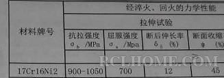

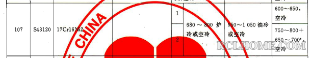

这类材料没有做过,大家看看如何制定这个热处理工艺
发表于 2017-5-27 07:49:41 | 显示全部楼层
这材料大致对应(美标ASTM 959-04)431、日标 SUS431、X17CrNi16-2
