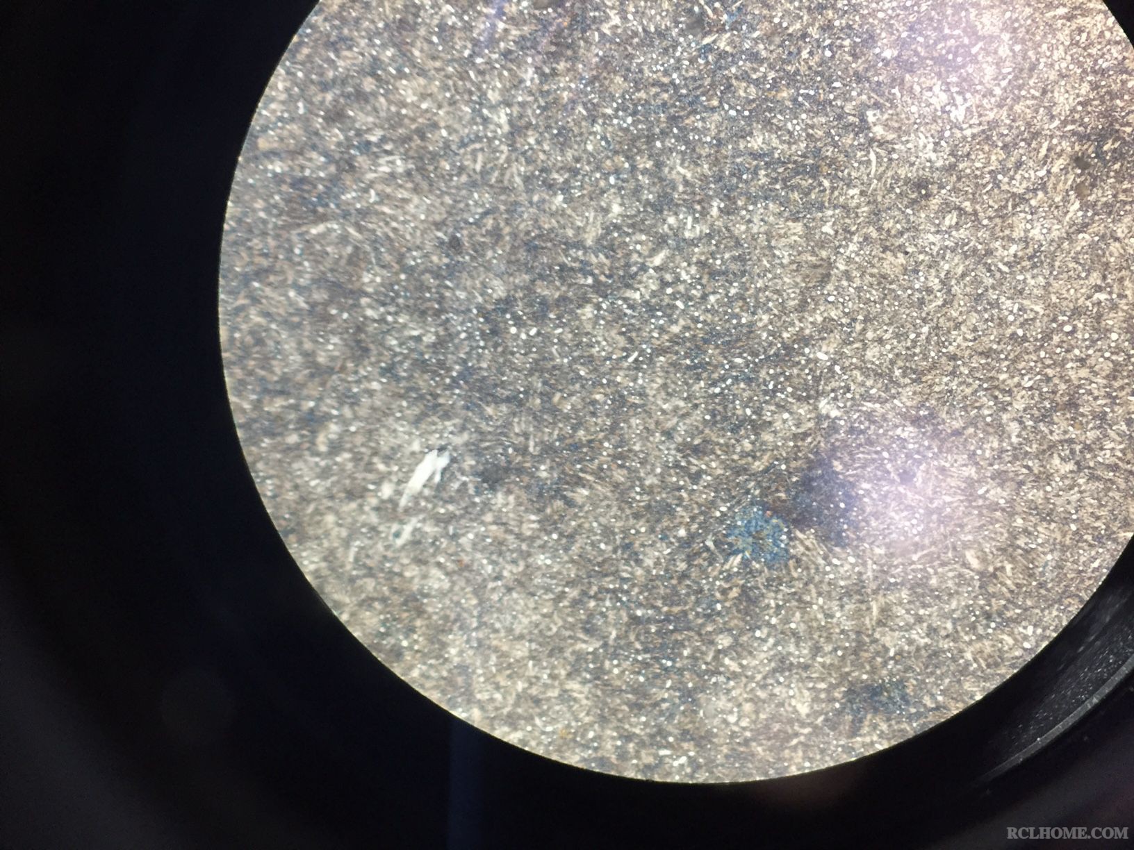

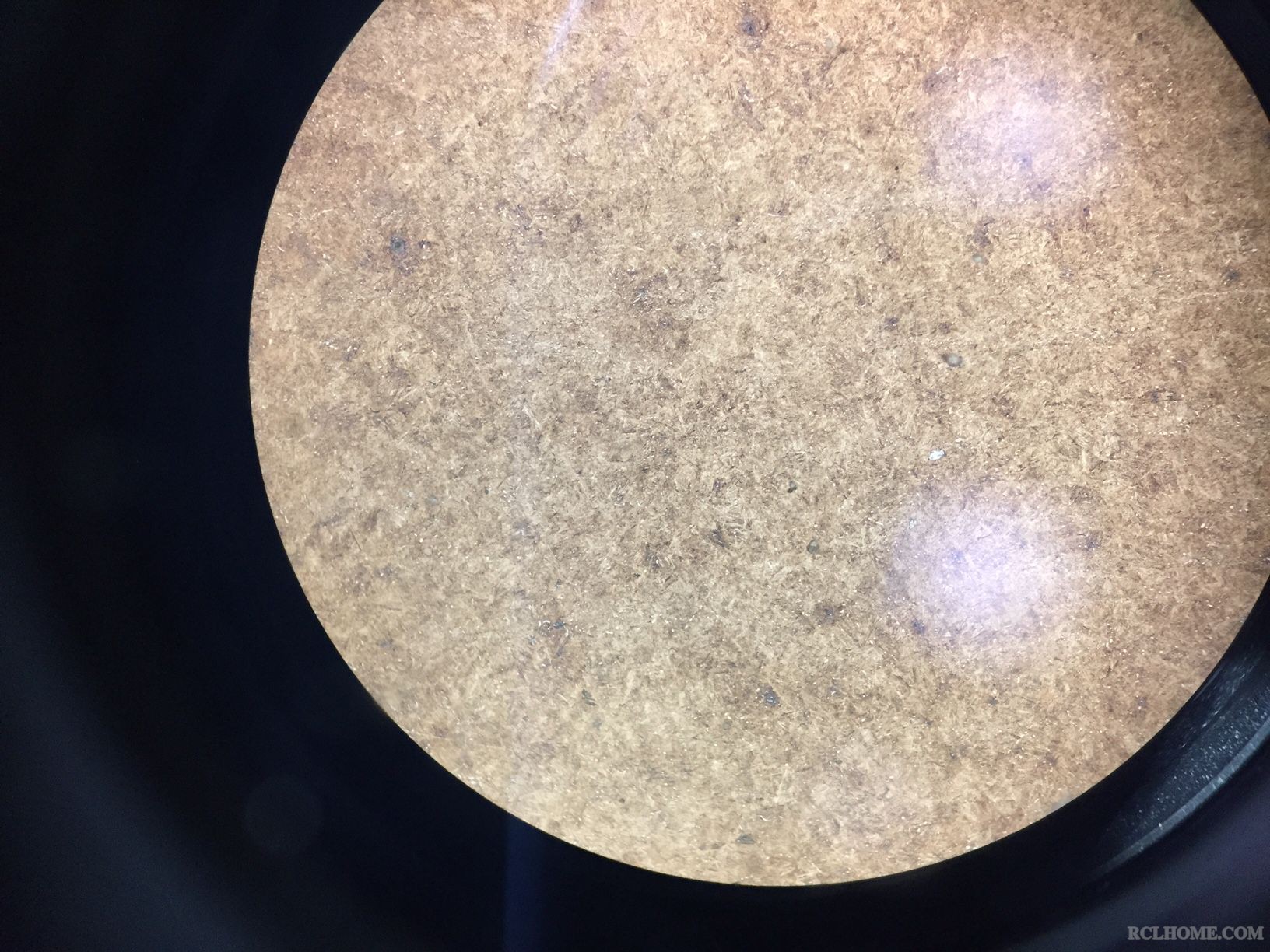

 楼主| 发表于 2017-4-21 12:06:40 | 显示全部楼层
拍了两张照片,1000倍的
发表于 2017-4-21 12:58:47 | 显示全部楼层
好像是GCr15的材料
