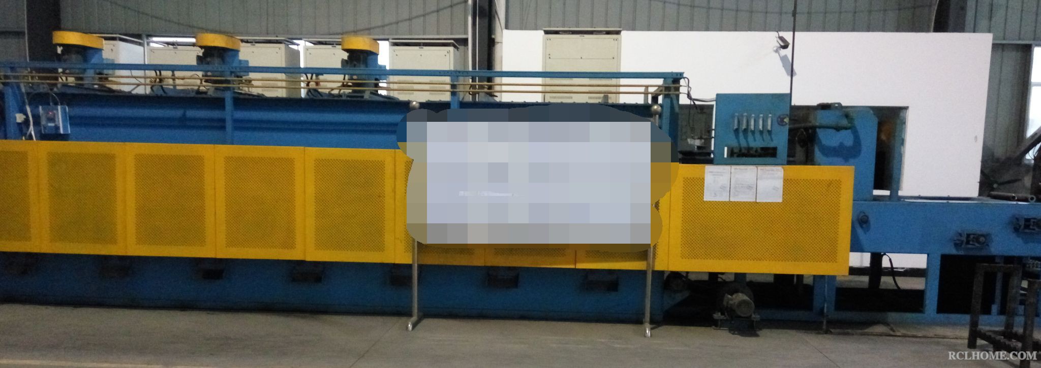

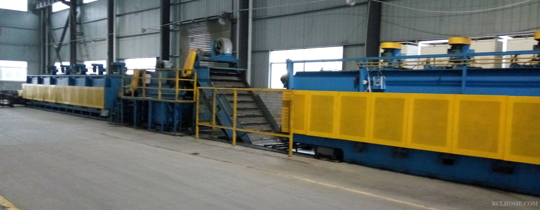

设备:托辊式网带渗碳炉热处理线,网带宽度1000mm,螺套直径63mm,478长,热处理前有钻孔,热墩头两道工序。我是一个新手,请教各位大神这个工艺参数该怎么设定。

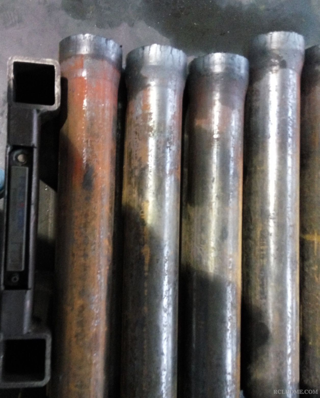

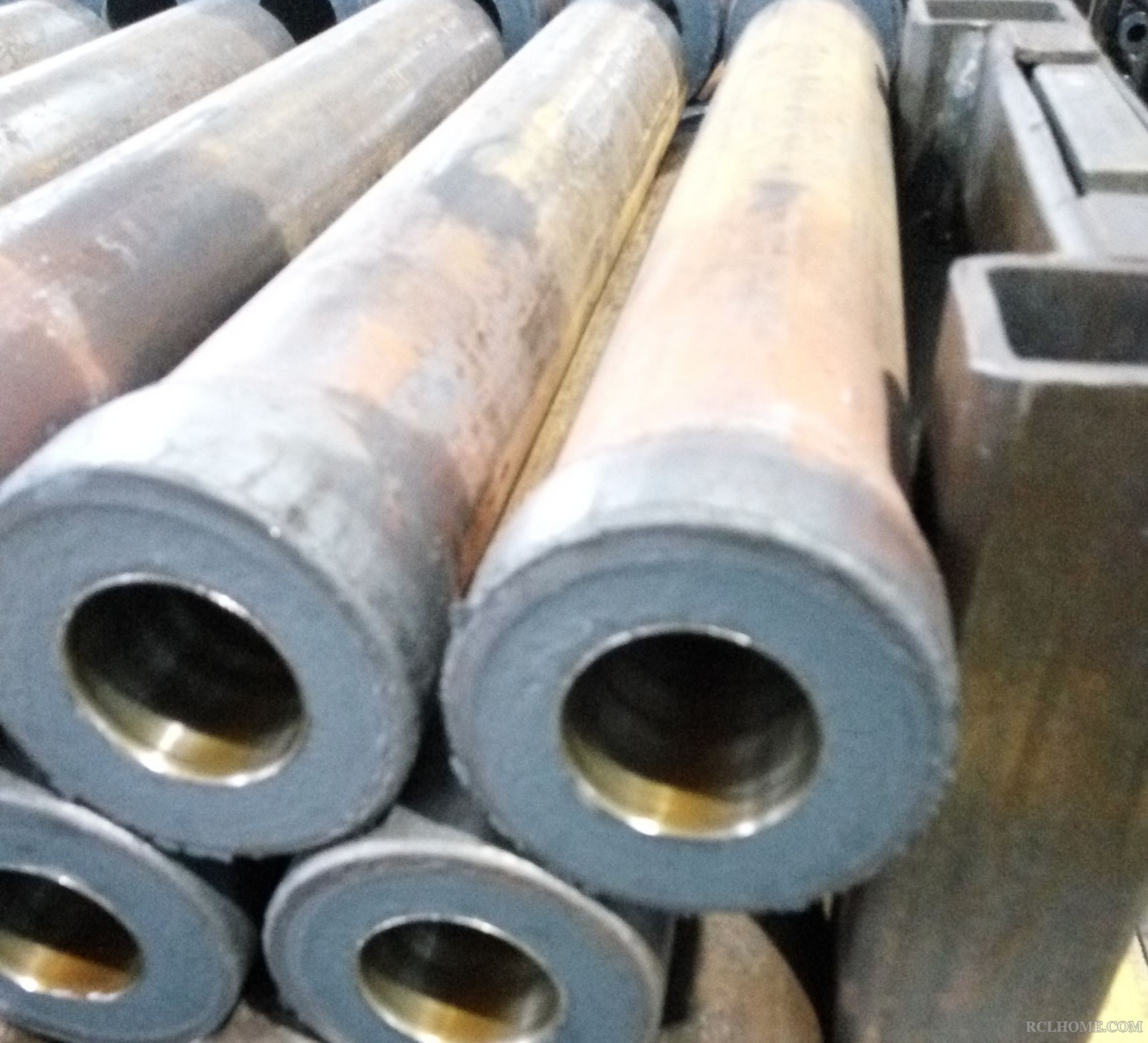

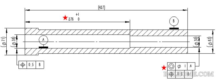

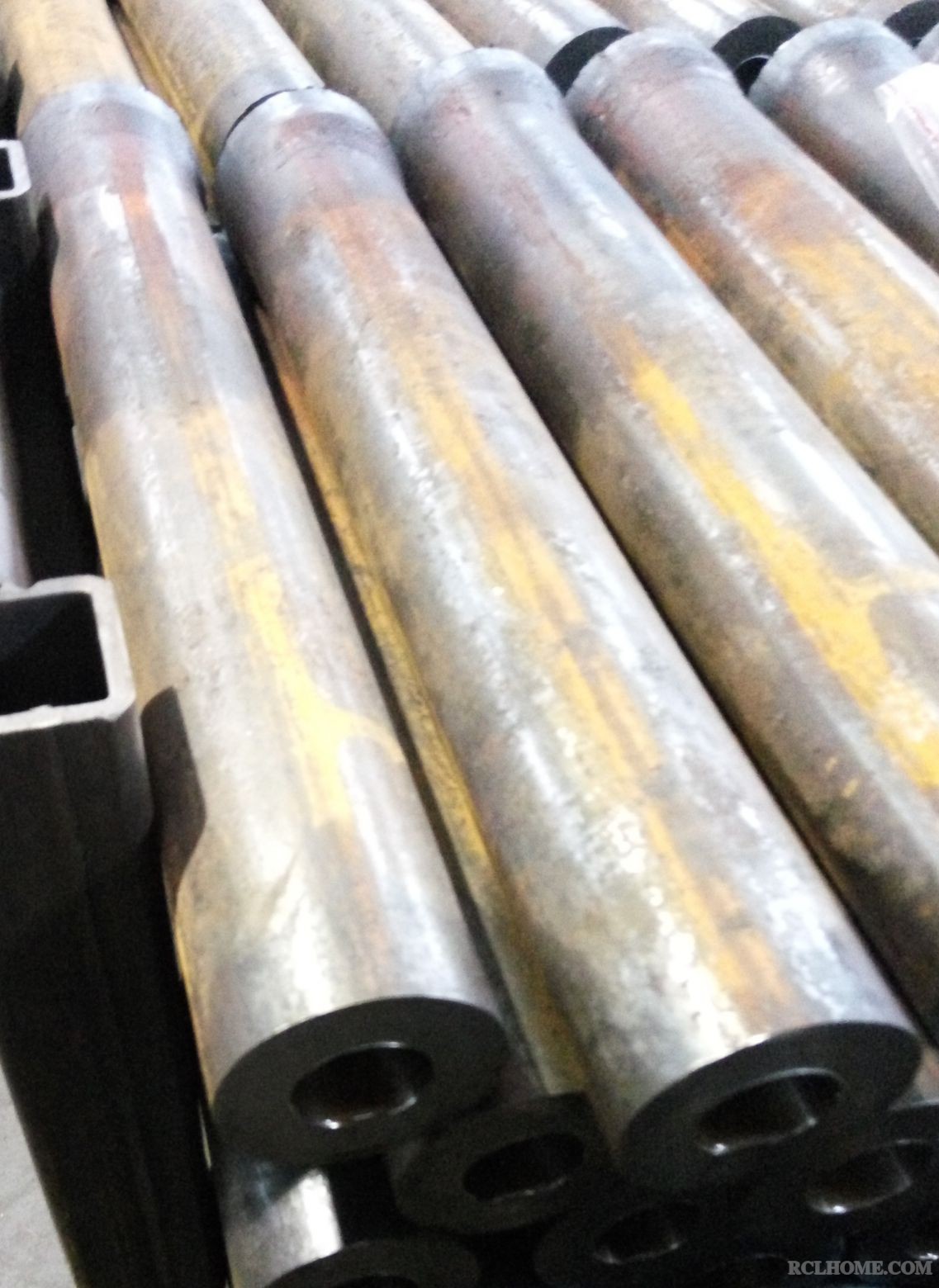

 楼主| 发表于 2017-4-5 07:59:51 | 显示全部楼层
这是螺套的图片,硬度要求26-36HRC,屈强大于650MPa,强度等级10级
