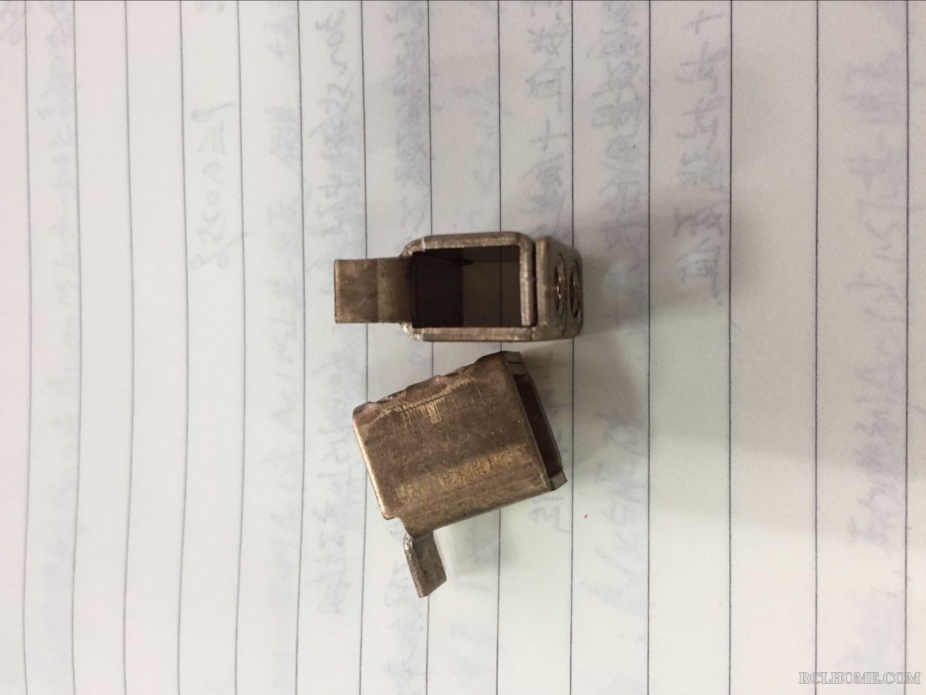

file:///C:\Users\Administrator\Documents\Tencent Files\342314943\Image\C2C\812399DA2D9DDE72094C5A0BFED5FCB9.png各位前辈,请教一下 我铍青铜2.0的材料 理化实验实际测得含铍量1.82-1.85%左右,现在需要做时效处理,要求达到扭矩13N.m以上  大家有什么可以参考的建议

图片是零件图
