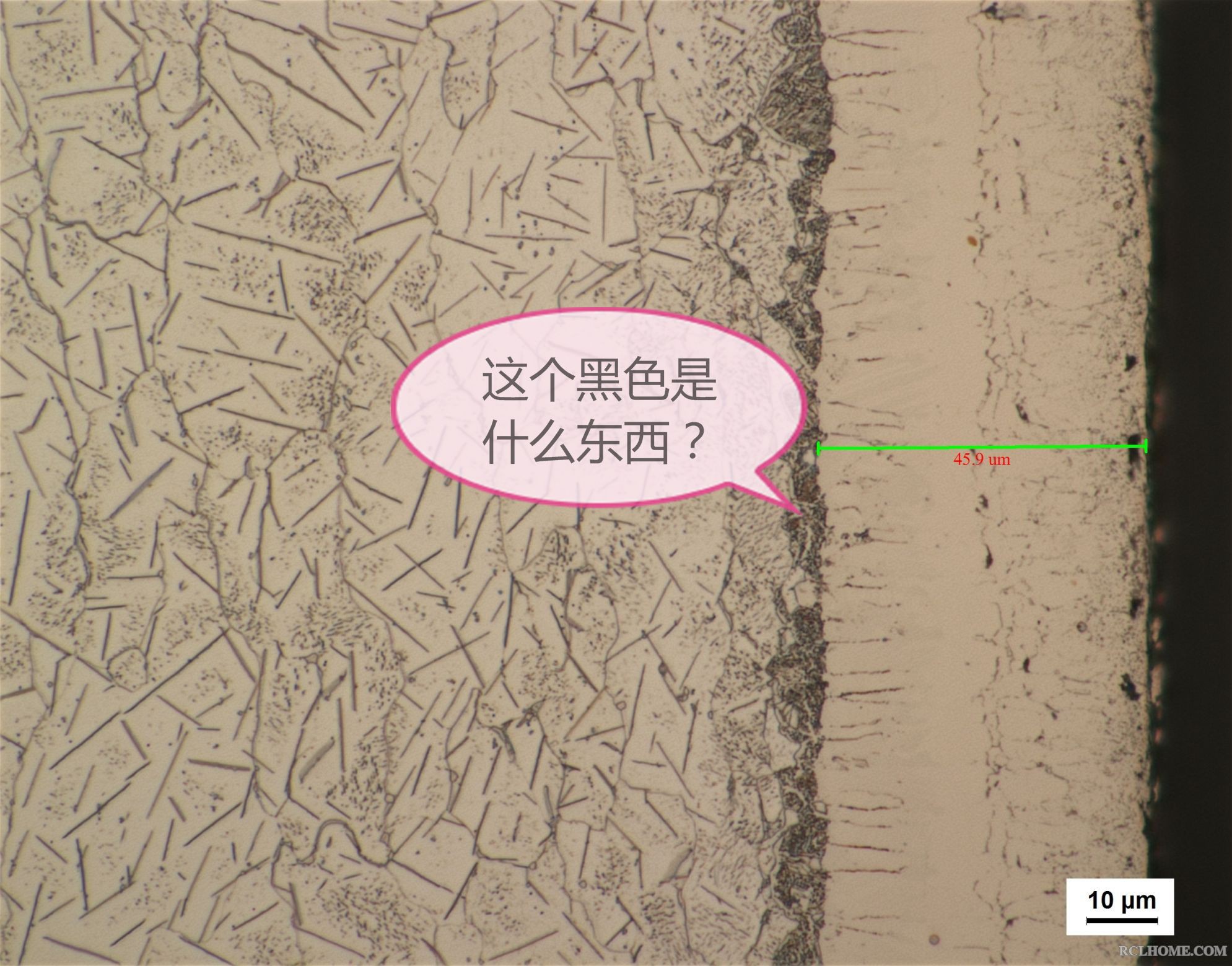

杨工做的软氮化金相,图中黑色是什么东西?

发表于 2017-3-7 21:07:46 | 显示全部楼层
这个是600℃以上氮化缓冷的γ相转变过来的共析组织   如果快冷的话应该是含氮马氏体
个人观点
 楼主| 发表于 2017-3-8 07:27:44 | 显示全部楼层
个人观点 ...
赞同,我们做的软氮化产品也有这个黑层,氮化结束用的是炉内快冷,客户判定结论是白亮层有双层为不合格,请教下,这个黑色含氮马氏体缓冷能不能减轻或不出现?

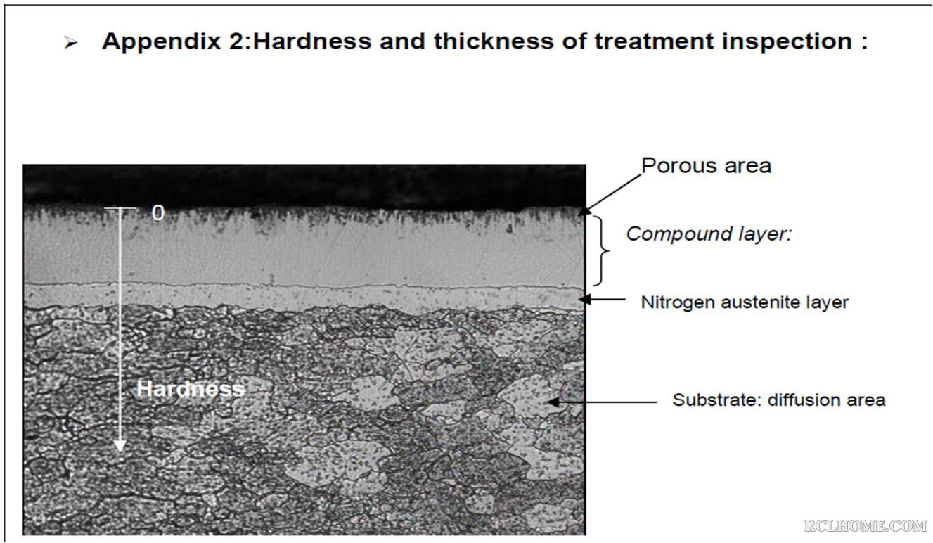

发表于 2017-3-8 08:36:54 | 显示全部楼层
合金钢奥氏体氮化一个快冷一个快冷回火
左边快冷 右边的回过火了  发表于 2017-3-8 08:41

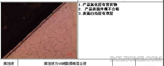

软氮化温度565,材料SPCC,图片是对方检验报告附的,有点小。客户要求不出现含氮马氏体,这一黑层是否含氮马氏体? 723298855710691425_看图王.jpg

实在看不出来   下面仅为个人观点   仅供参考
鄙人认为分层是有可能的   但是黑色区域不像马氏体   更似软氮化两相区    黑色可能是腐蚀的问题

发表于 2017-3-8 10:17:46 | 显示全部楼层
鄙人认为分层是有可能的   但是黑色区域不像马氏体   更似 ...
会不会黑色的是由于表层的疏松组织,制备金相过程中过度腐蚀或者镶嵌粉进入造成的。

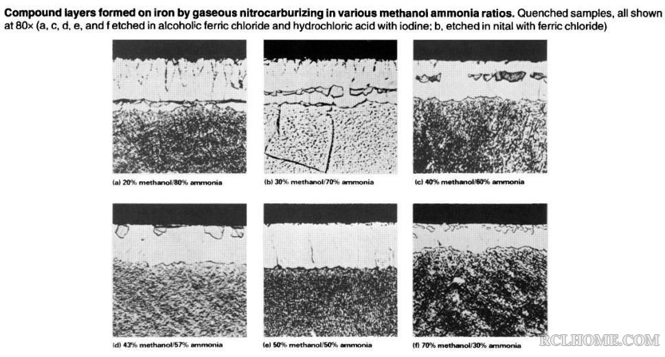

发表于 2017-3-8 10:42:09 | 显示全部楼层
不知楼主的气氛如何,分层的话可能接近前两类气氛  供参考

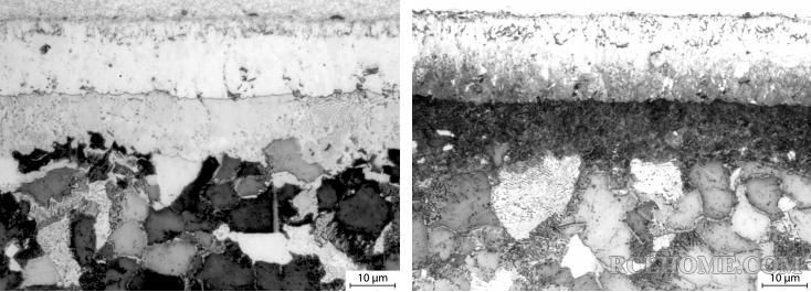

低碳钢如果在600度以上软氮化或者氮化,快冷的话,得到的组织如下图:
原因是,在590度以上,渗氮层是奥氏体相,氮原子溶解度很大(约3%),快冷后,这种含氮奥氏体转变成含氮马氏体。
为什么会出现在白亮层下面?很简单,这里的氮浓度不到形成γ”相的浓度,却大大超出铁素体的氮溶解度。
发表于 2017-3-8 11:02:24 | 显示全部楼层
沙发的图片是冷得慢形成的,渗氮温度估计也是超过600度的,常规FNC是铁素体渗氮,在这个位置的话,渗氮的时候就已经析出氮化物了,渗氮时间长,这种氮化物会越长越大,所谓的脉状氮化物就是这样形成的。
个人以为图中这种黑色组织并不是有害的,相比常规的扩散层析出的脉状氮化物而言,这种冷却时候形成的组织获得的性能更佳,因为冷却时间短,氮化物长不大,腐蚀后就成了黑色一薄层了。都是铁素体加氮化物,当然是氮化物越细小越好喽。
另外,不允许得到马氏体也是很让人费解的,很多国外标准还是特地要得到马氏体呢。

发表于 2017-3-8 11:14:41 | 显示全部楼层
两相区的可能性大   5-15%的CO2吗

3-5%CO2
签到天数: 2477 天
3417
19667
发表于 2017-3-8 11:34:24 | 显示全部楼层
哦   明白了   用50%NH3+50%(N2+CO2)做应该不会分成了

你分析下,10楼的金相图黑薄带是炉内快冷形成的含马氏体还是铁素体+氮化物?
发表于 2017-3-8 13:09:56 | 显示全部楼层
秦时明月 发表于 2017-3-8 13:06
你分析下,10楼的金相图黑薄带是炉内快冷形成的含马氏体还是铁素体+氮化物? ...
显然是铁素体加氮化物组织,含氮奥氏体的缓冷组织。
含氮马氏体的组织见我18楼的图片。
