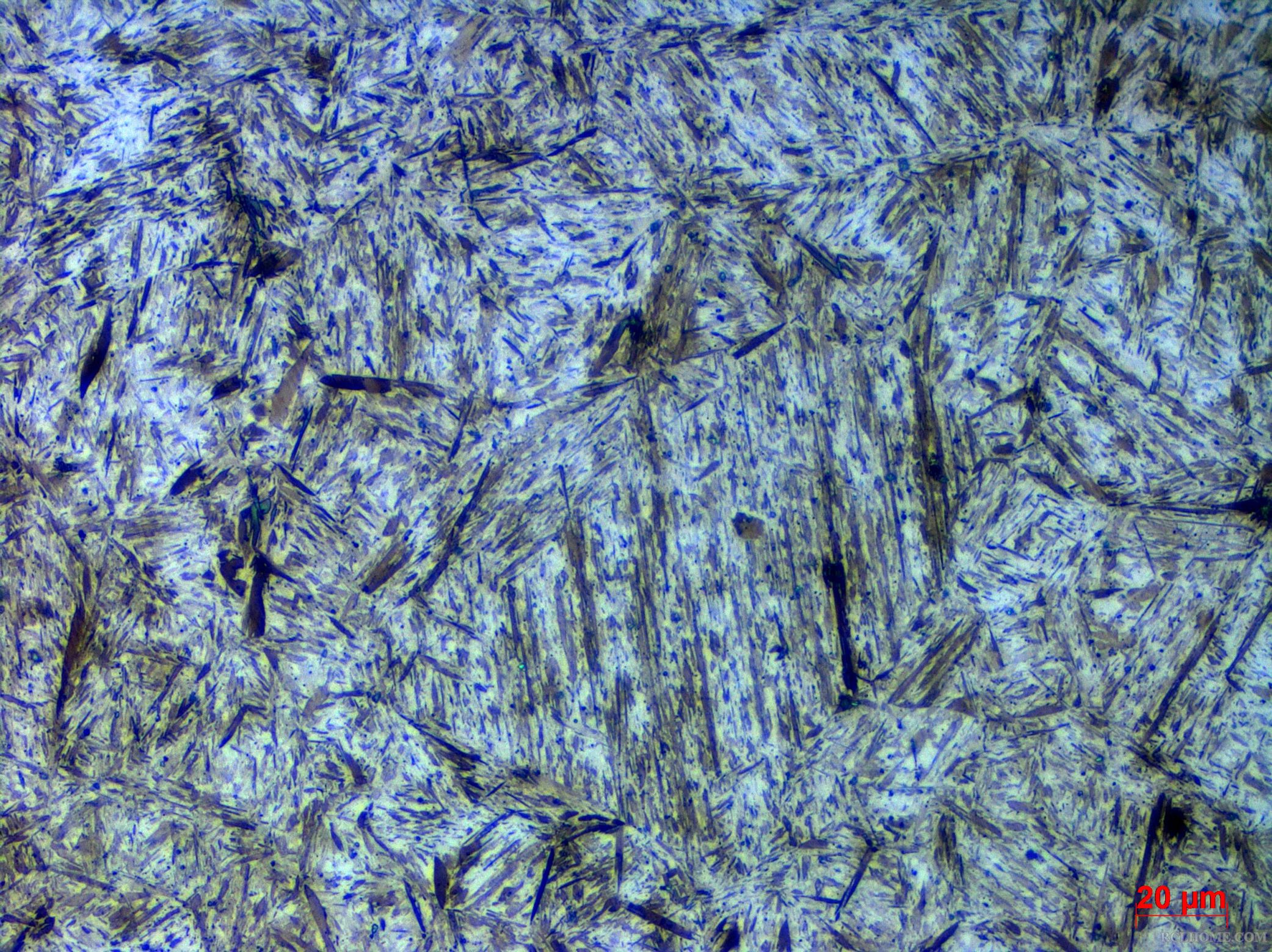

大神  这个不算很粗大吧?
发表于 2017-2-25 12:37:13 | 显示全部楼层
不是很粗大,你的倍数大
发表于 2017-2-25 14:39:02 | 显示全部楼层
如果说你是采用高频淬火,那应该算粗大了。

 楼主| 发表于 2017-2-25 16:15:30 | 显示全部楼层
中频淬火  高频的话一般是先调质  是比这个要细的多
发表于 2017-2-25 16:54:59 | 显示全部楼层
2级,金相组识不合格。

发表于 2017-2-25 18:55:29 | 显示全部楼层
按照JB/T9204-2008钢件感应淬火金相检验的规定,组织评定2级,按着组织大小,应该属于轻微有点过热,但是还没有标准图谱里面2级那么严重,对于这种组织要求不是非常严格的时候,应该可以使用。

发表于 2017-2-25 19:33:20 | 显示全部楼层
马氏体针长有40um
之多,粗大。

 楼主| 发表于 2017-2-25 19:54:26 | 显示全部楼层
龟山淬火 发表于 2017-2-25 16:54
2级,金相组识不合格。
前辈,我感觉没达到二级,评了三级,这个只有轴颈最大的地方是这样的,只有很小一部分区域,这样的应该是可以吧

 楼主| 发表于 2017-2-25 19:55:02 | 显示全部楼层
七月 发表于 2017-2-25 18:55
按照JB/T9204-2008钢件感应淬火金相检验的规定,组织评定2级,按着组织大小,应该属于轻微有点过热,但是还 ...
我也是这么认为的,判定为三级
