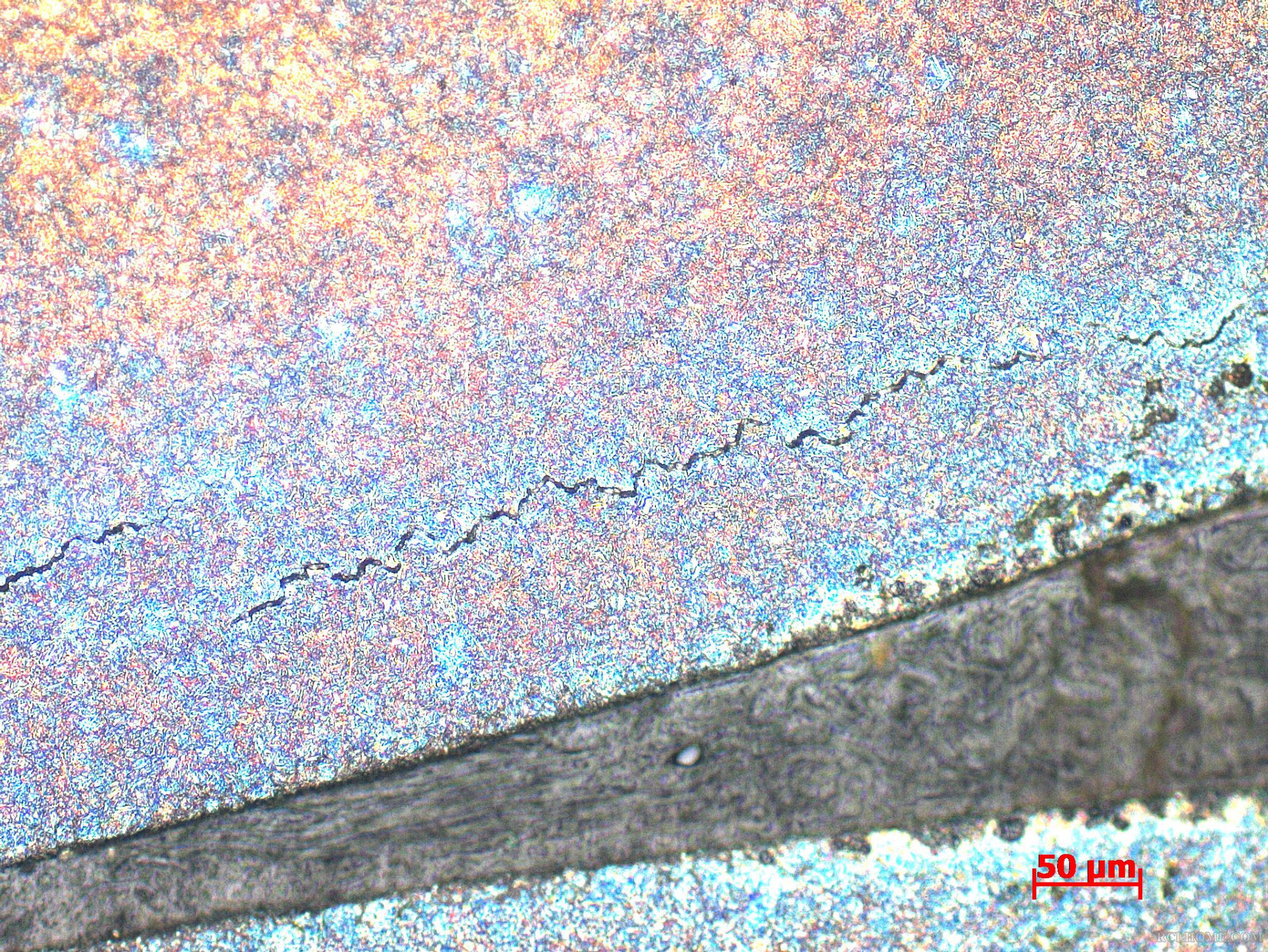

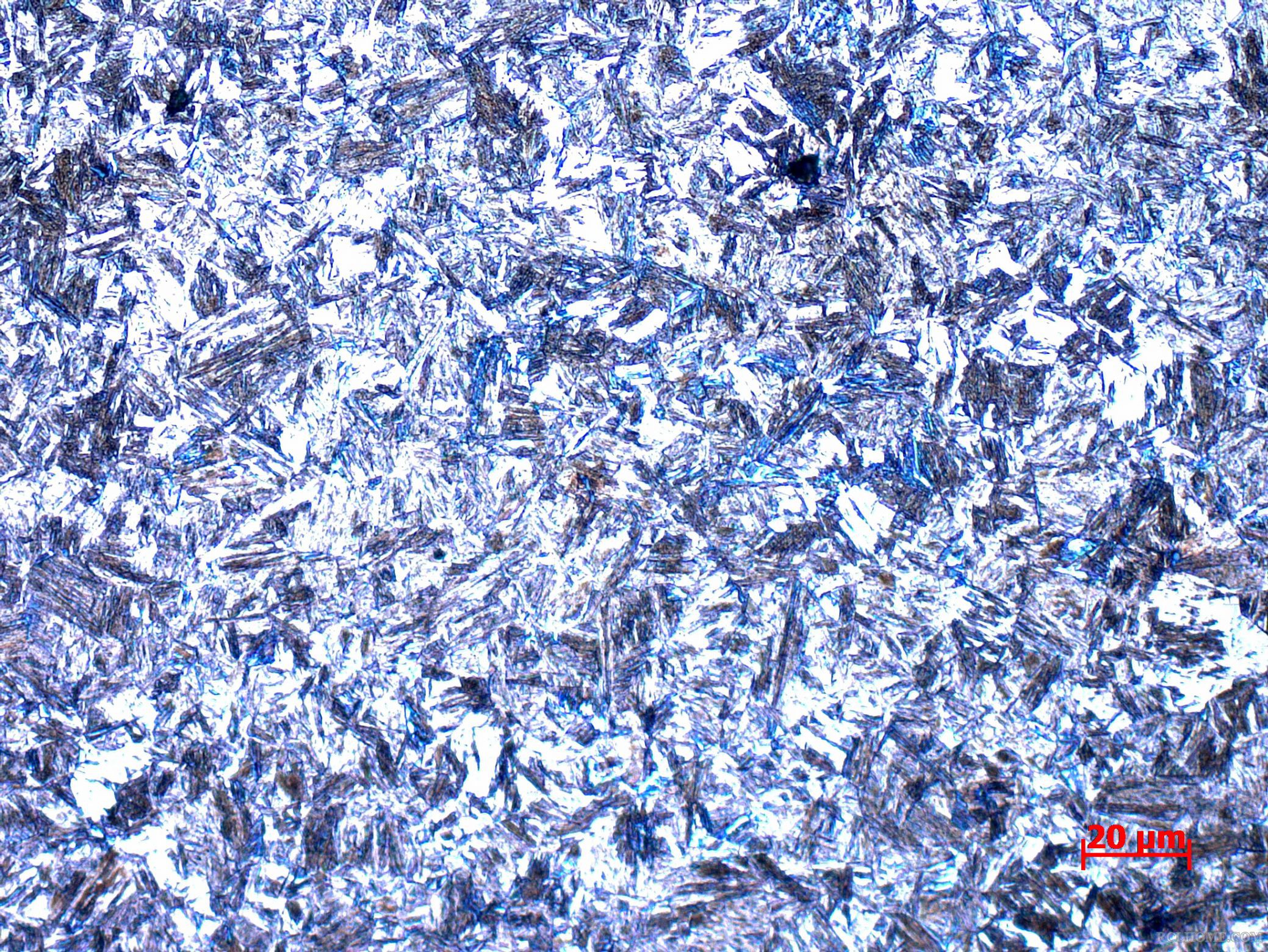

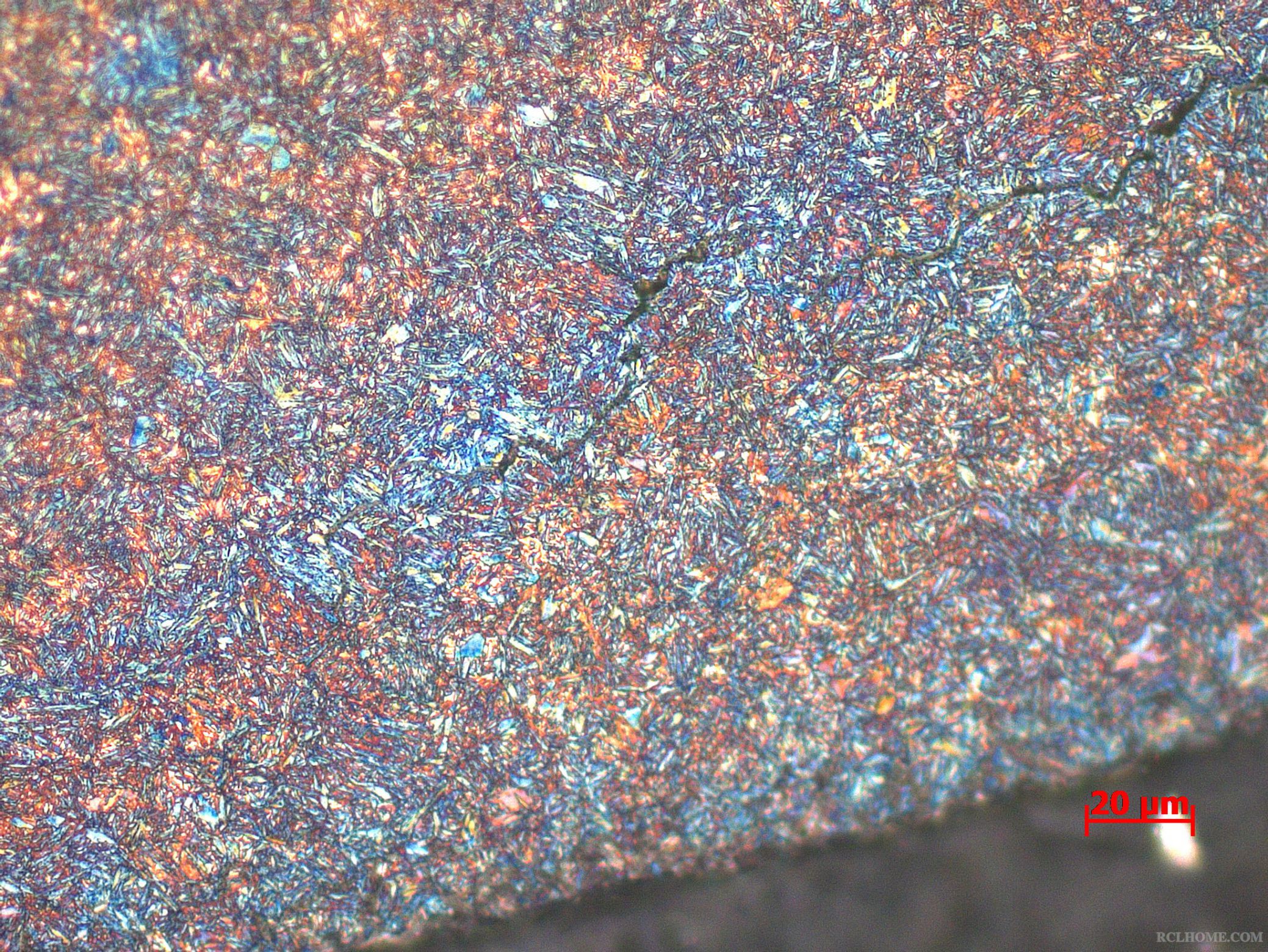

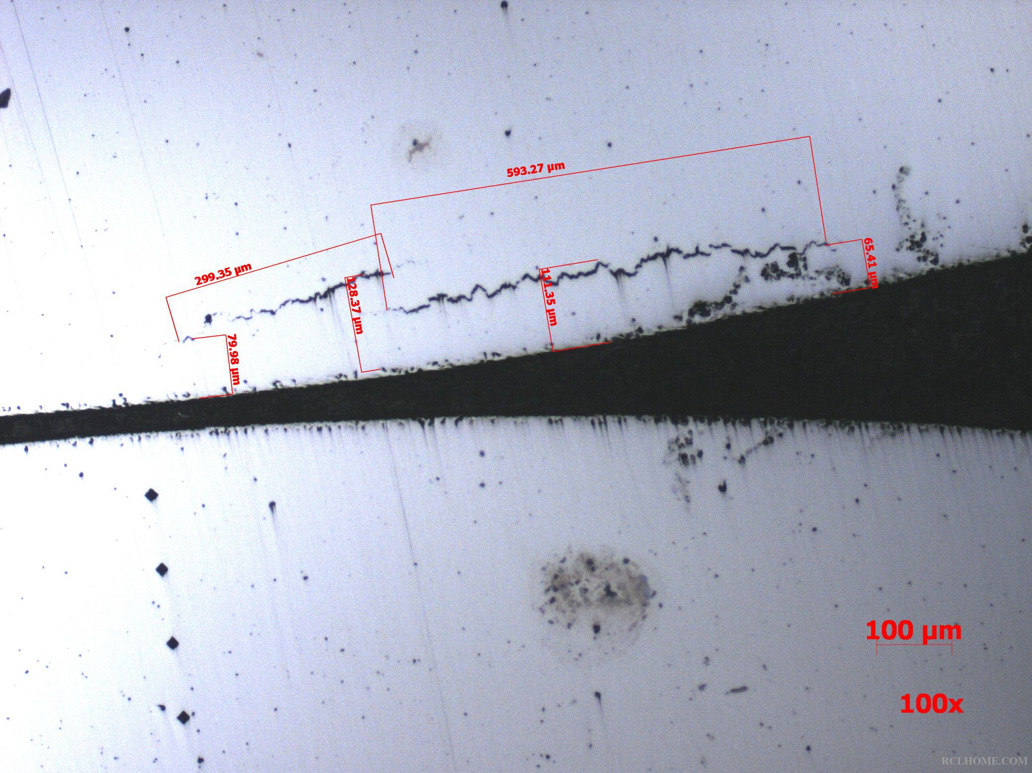

20CrNiMoH,直径16mm样棒,等温退火处理后,在箱式多用渗碳炉内渗碳。
930°C,4.5h,830油淬,180回火。渗碳介质丙烷,最高碳势1.1。
检测金相时发现一支皮下有裂纹,如图所示,再抽检2支其它样品未发现裂纹。
请专业人员帮忙分析下产生裂纹的可能的原因?(是否淬火开裂??)

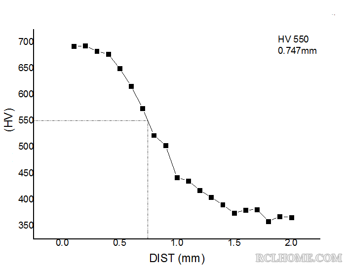

500X心部补充下渗层硬度分布图

裂纹两侧未见IGO,也没有非马,排除了渗碳前已有裂纹的可能性。
这个情况我判断很有可能是制样问题,切割的时候,或者在抛光的时候,振动过大,引起的表面高碳马氏体区在高应力条件下崩裂,实际零件应该没有。我见过这种因制样不当出现的样品假裂纹现象。

金相做的不错,很清晰,渗碳部位的金相和心部组织我认为均很好,心部晶粒大部分大于20um. 裂纹为沿晶,是不是在切割时受力导致断裂。不像是是淬火裂纹。

 楼主| 发表于 2017-2-23 15:44:57 | 显示全部楼层
这个情况我判断很有可能是制样问题,切割的 ...
样品是通过锯切加工的,很难切割,是否与此有关?
发表于 2017-2-23 17:08:37 | 显示全部楼层
可能性非常大。
推进速度不均衡造成。
