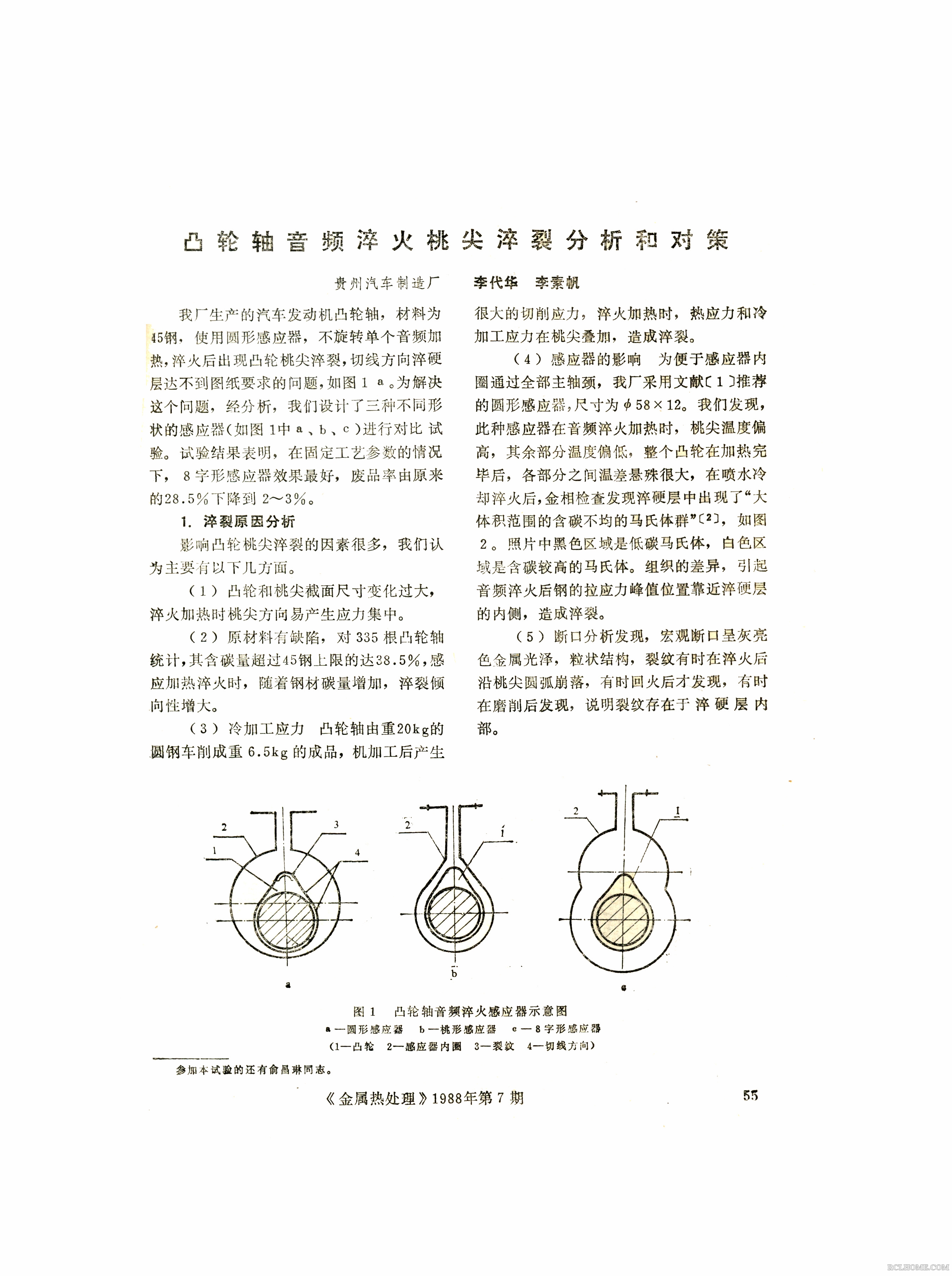

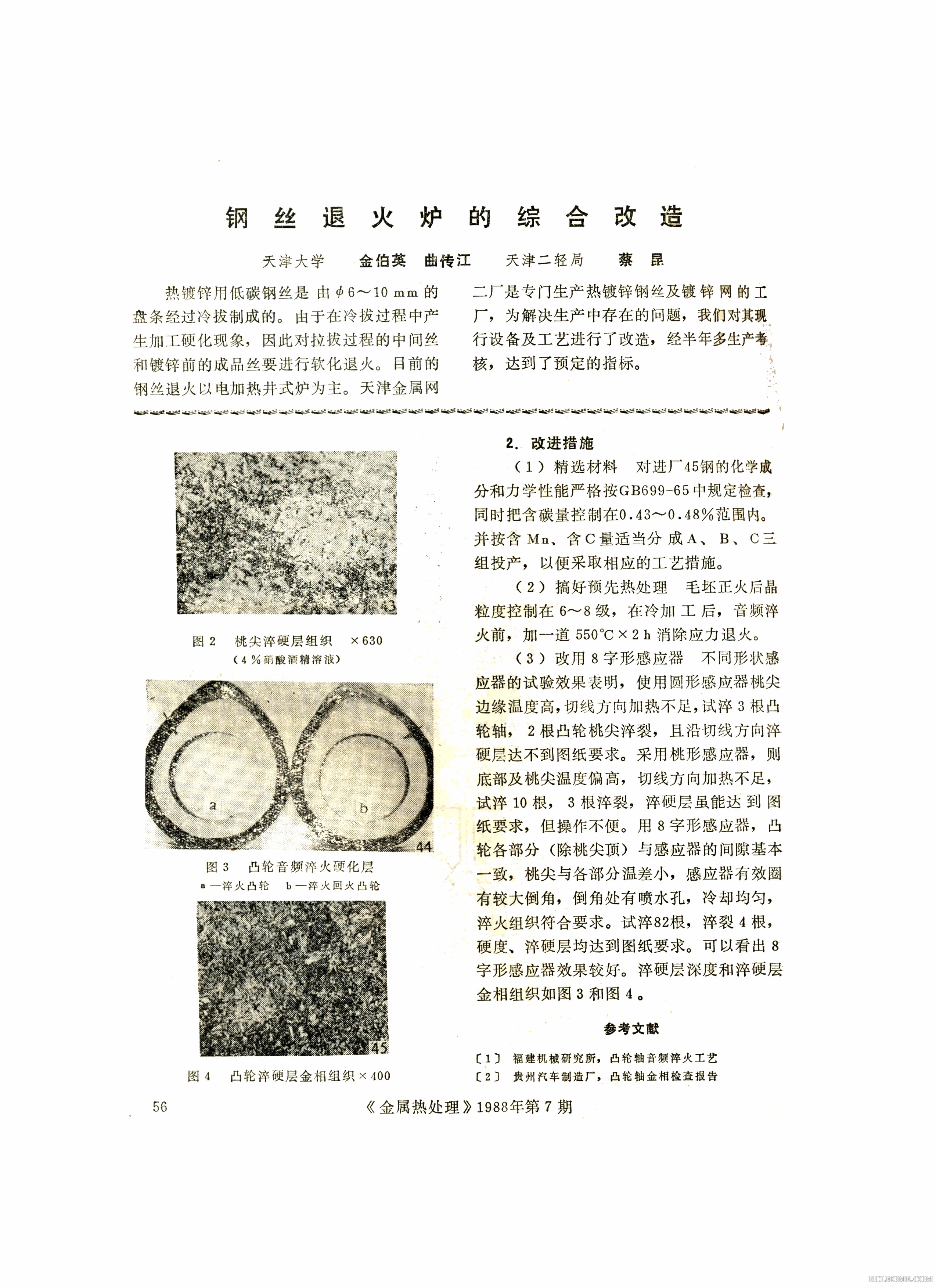

凸轮轴音频淬火桃尖淬裂分析与对策
发表于 2013-3-18 14:58:45 | 显示全部楼层 |阅读模式
凸轮轴音频淬火桃尖淬裂分析与对策
