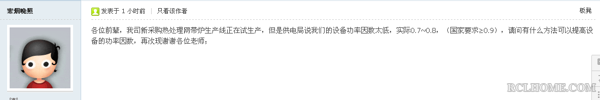

          这个http://www.rclhome.net/forum.php ... 87652&fromuid=8问题,是由home会员“寒烟晚照”提出的,但发帖不规范,所以,老孤把它移到这里,希望引起大家关注

发表于 2016-12-12 16:32:03 | 显示全部楼层
我们现在在变电柜安装了6组补偿电容,但是效果并不明显,后来供电所通知我们要么想办法把设备的功率因数调到0.9以上,要么每月进行大约3万左右的罚款

发表于 2016-12-13 11:45:57 | 显示全部楼层
洪总您好,我们公司现在只有一条网带炉生产线并且是一台专用的变压器进行供电,我想如果在这台变压器上多接几台诸如空压机(大约30KW)之类的设备会不会相应的提高功率因数
