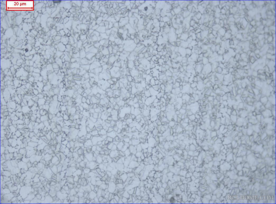

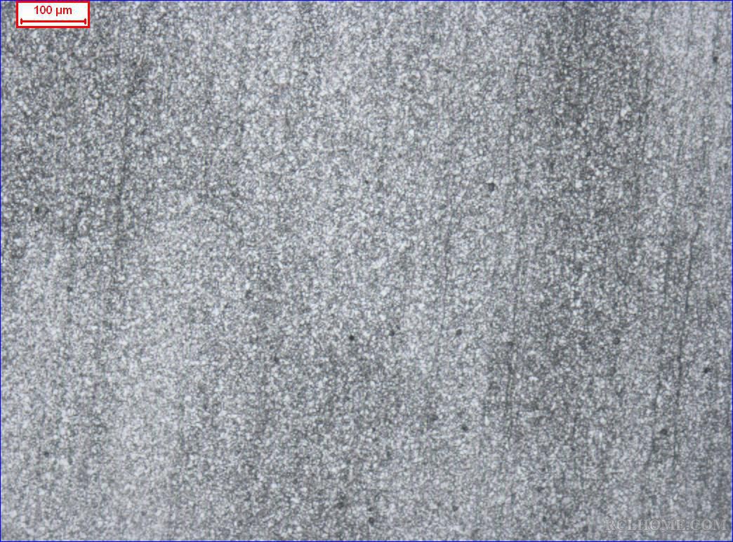

各位,图中是奥氏体不锈钢310S国外样品,同事检测晶粒度评级为10级,请问通过何种处理方式能将这种材料晶粒度达到10级。

发表于 2016-10-26 10:24:45 | 显示全部楼层
固溶时效吧

发表于 2016-10-26 11:01:42 | 显示全部楼层
为什么要细化晶粒?
发表于 2016-10-26 11:02:49 | 显示全部楼层
另外,如果真的必须要去细化,千万不要试图用固溶时效,那个做完了,晶粒更大,呵呵。

签到天数: 2477 天
3417
19667
发表于 2016-10-26 15:58:03 | 显示全部楼层
周祎 发表于 2016-10-26 15:28
我能不能给您几个样件,帮我试一下,达到图片那种晶粒度呢
鄙人心有余力不足   阁下得另请高明    形变热处理方向应该无差
发表于 2016-10-26 16:17:37 | 显示全部楼层
捋一下思路,
奥氏体不锈钢没有相变,无法像其他刚才那样通过正火、退火的组织转变细化晶粒;
冷加工应力形成晶体缺陷,在合适的退火工艺下能够让原奥氏体晶粒再结晶,没有塑性变形就无法再结晶,无从细化,所以先要有变形,有残余应力存在才有机会;
有了变形后,还要有合理的再结晶工艺,因为温度过高,还是有晶粒长大。
现在你应该会做细化了吧?
发表于 2016-10-26 16:20:21 | 显示全部楼层
另外,10级晶粒未必是适合你的产品的。
还是要看实际服役看的,耐腐蚀性、高温强度都要考虑。
奥氏体不锈钢片面追求细晶未必是好事。
