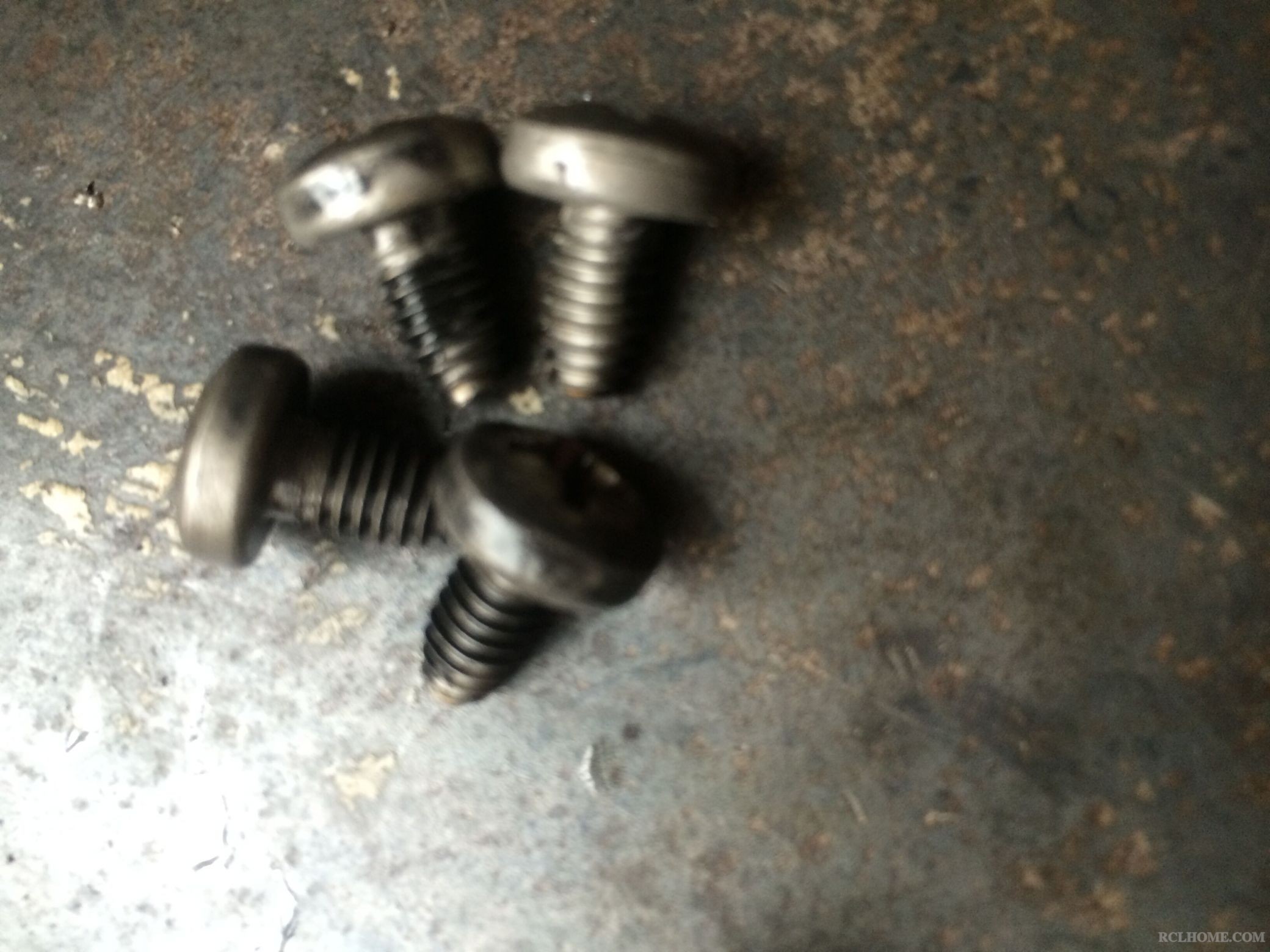

淬火炉出来的螺丝进入油槽出来后有油污,油槽刚清洗过烧炭也刚烧过,淬火油全部换新的还是有油污现在不知道怎么办了那位大师能帮忙指点下吗?急死人了
发表于 2016-9-7 15:58:11 | 显示全部楼层
能给个图片吗?到底是炭黑还是油泥,还是其他什么外来物呢?
你们淬火后没有后清洗的吗?洗不掉?

 楼主| 发表于 2016-9-7 16:00:29 | 显示全部楼层
你们淬火后没有后清洗的吗?洗不掉?
前后清洗都有的,前洗出来很干净的
发表于 2016-9-7 16:06:09 | 显示全部楼层
固体粉末物质?
还是像泥那样的物质?
后清洗液洗不掉吗?
零件上到处都有?
没有图片得问100个问题。。。

 楼主| 发表于 2016-9-7 16:13:20 | 显示全部楼层
后清洗洗不掉直接是粘在上面的

 楼主| 发表于 2016-9-7 16:13:59 | 显示全部楼层

发表于 2016-9-8 08:56:04 | 显示全部楼层
我看未必是油污,看上去也可能是氧化,照片不是很清晰,你用干净的纸去擦一下螺纹,看看纸有没有脏掉。

 楼主| 发表于 2016-9-10 20:57:49 | 显示全部楼层
aaron01 发表于 2016-9-8 08:56
我看未必是油污,看上去也可能是氧化,照片不是很清晰,你用干净的纸去擦一下螺纹,看看纸有没有脏掉。 ...
用纸能擦掉的
发表于 2016-9-12 13:06:22 | 显示全部楼层
用纸能擦掉的话,可能是油没洗干净,检查下后清洗的油水分离系统是否有问题,往往撇油不好的情况下,在液面上浮着一层油,已经洗干净的零件都会在提出液面时被污染。

发表于 2016-9-18 11:24:46 | 显示全部楼层
建议这种螺丝不要走清洗的过程,螺丝太小,清洗机没有搅拌,温度可能还是室温
建议甩油处理,就是从提升机取出,放一个离心机里面,成本上还可以节约成本(快速光亮油好贵)

发表于 2016-9-21 10:32:04 | 显示全部楼层
楼主还没有回答,到底是炭黑,油泥还是油污?拿到放大镜(x10 )就看清了。
碰到这种事情一定是没有洗干净!不是前洗就是后洗。
1. 若是炭黑,一定是前洗没有洗干净。其来源,搓丝机冷却油太脏(脱落的磷化膜),沾附在螺纹上,在热处理炉缺氧环境下高温碳化,后洗难以去除。
2. 若是油泥或油污,一定是后洗没有洗干净。其来源,淬火油太脏,后洗没有洗干净。
