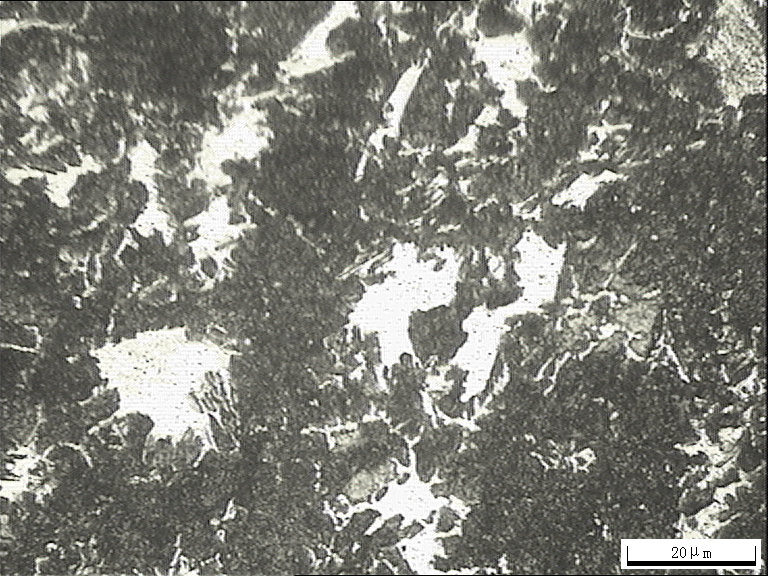

 楼主| 发表于 2013-3-13 10:06:32 | 显示全部楼层
哈哈,“亚温淬火”的杰作。
杰作
杰作

大家评价一下13楼的“调质”组织?
这种组织对零件的使用性能会有怎样的影响?
发表于 2013-3-18 12:44:38 | 显示全部楼层
搬运工 发表于 2013-3-18 12:37
大家评价一下13楼的“调质”组织?
这种组织对零件的使用性能会有怎样的影响? ...
第一眼很差。
第二眼还是很差。
机毁人亡。早期失效。赔偿损失。深刻检讨。
