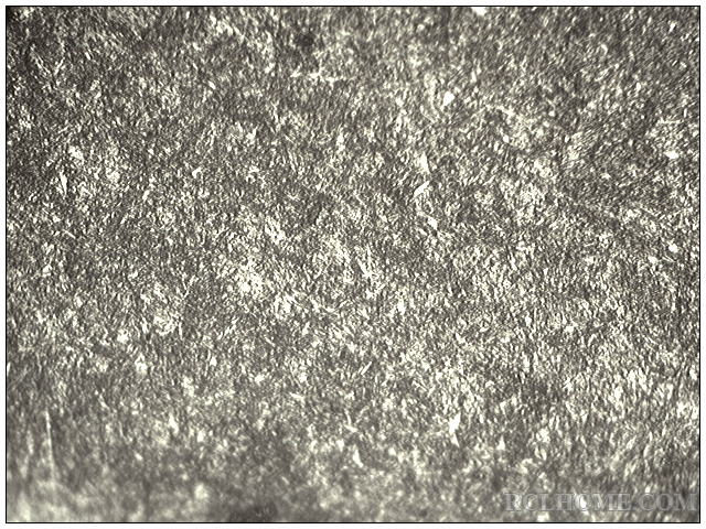

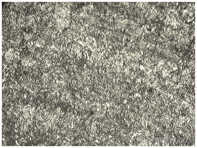

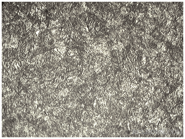

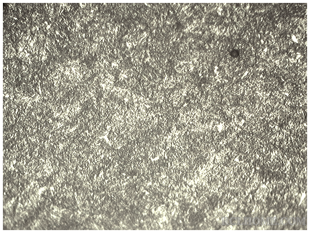

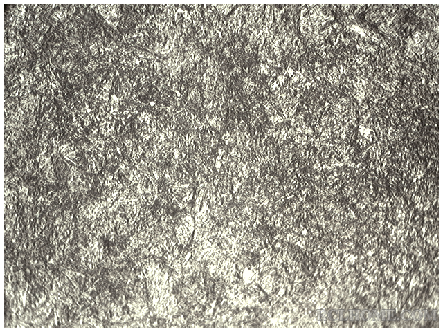

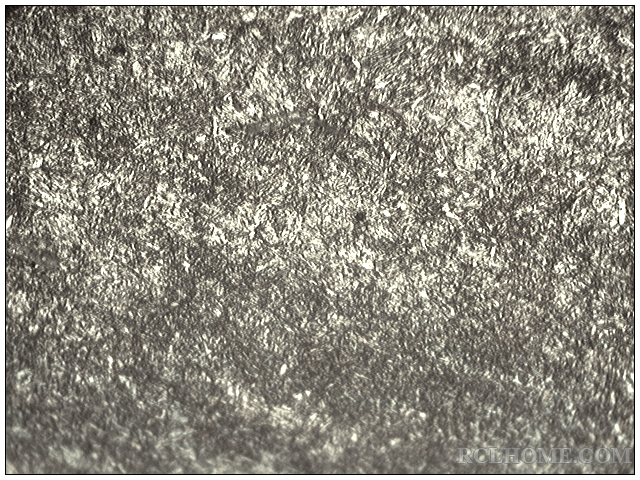

试验背景:现有一个产品,订单量比较大,鉴于正火成为了生产之瓶颈,所以老板想取消齿轮锻坯的正火处理,所以对正火与未正火齿坯所加工的产品进行了对比检测,结果见附件

建议杨工 做做晶粒度 一切都十分明了。未正火的马氏体特别粗大。

 楼主| 发表于 2013-3-11 14:15:03 | 显示全部楼层
     这个试验前,未正火齿坯是做过检查的:硬度177HBS,晶粒度4级。

 楼主| 发表于 2013-3-11 17:44:32 | 显示全部楼层
吉祥如意 发表于 2013-3-11 15:11
看来,内应力不小啊。变形是必然的。
       为什么金相组织差异不大呢?

 楼主| 发表于 2013-3-12 10:13:35 | 显示全部楼层
吉祥如意 发表于 2013-3-11 18:49
能不能提供一个正火后的齿坯的硬度值(相同部位)。
      我们的20CrMnTi正火后齿坯硬度一般在140~160范围,想高也高不上去,这一点,霜月专家是有共识的
