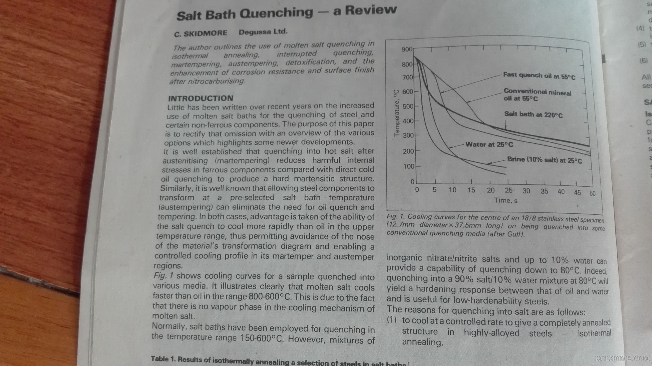

IMG_20160709_140148.jpg 前2后1

简单来说这是一个介绍盐浴相比于油冷和水冷在实际运用上的不同。
首部分, 作者说了预选的盐由于在800-600 度 之间冷却比较快,这是因为盐浴是没有气相阶段的。
无机亚硝酸盐与硝酸盐(90%盐配合10% 水) 可以提供更加低的温度的冷却能力, 这适合淬硬性低的钢种。
下半部是说明,盐浴冷却的使用原因。最好把全文章给发上来吧,不然只有开场白而已 。
下面说了等温退火对于不同钢种的力学性能表。具体钢名字就不翻译了
