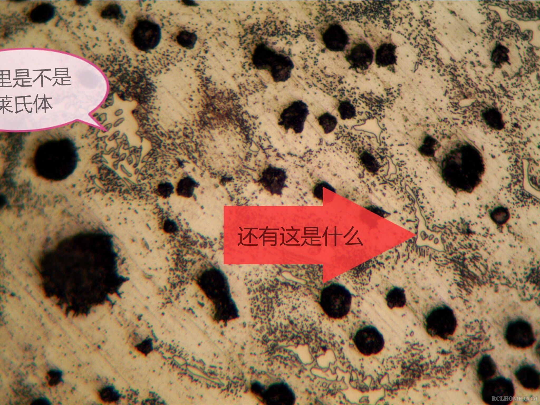

           如题,看附件(截图)
 楼主| 发表于 2016-4-24 08:37:35 | 显示全部楼层
        看那些小白块仿佛是磷共晶,但白块里面的小岛状物是什么呢?

碳化物和珠光体的混合物,象是莱氏体吧,磷共晶也有可能,金相大师解读一下吧。

白色块状应为共晶碳化物,里面的岛状物为珠光体,如果放大倍数能看到层片结构的话,应为莱氏体。 谁有磷共晶的金相?

是共晶碳化物吧  ,标准要求小于2%,。球铁孕育不良所致
