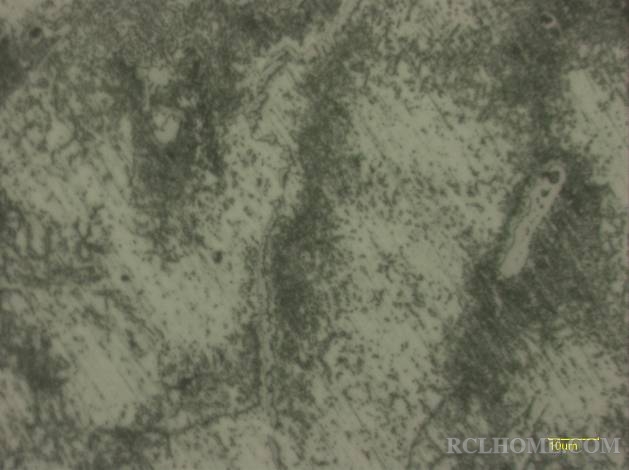

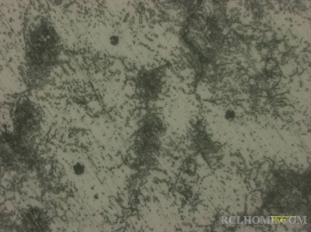

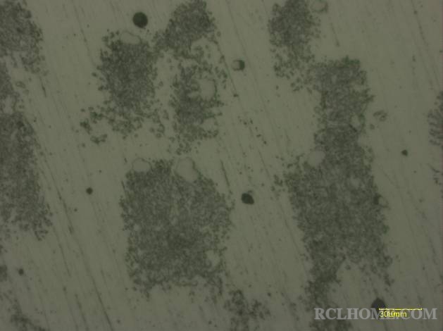

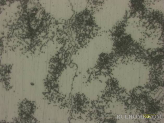

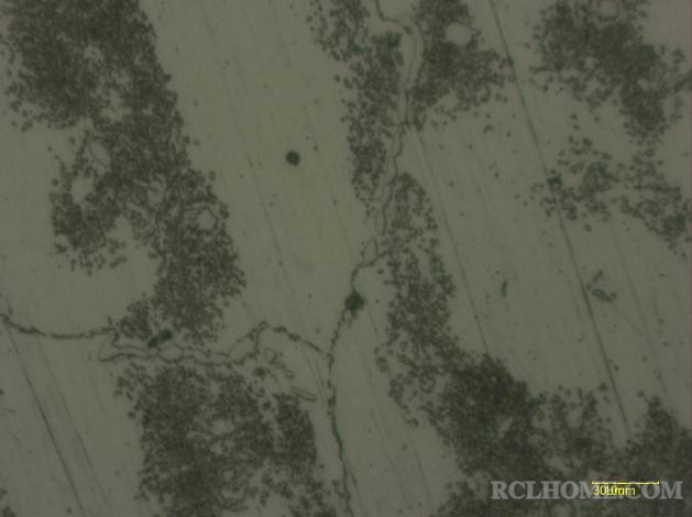

铆接断裂分析,请各位帮忙看看,固溶处理温度是否合适?谢谢。
材质HK30,固溶处理温度1050度,保温时间1.5H,空冷。
500X图片,如下。
Jasen + 10 感谢交流!

发表于 2013-3-6 11:02:18 | 显示全部楼层
1120℃ 保温后 快冷。试一下吧。

发表于 2013-3-6 15:07:25 | 显示全部楼层
此材质固溶温度范围:1080~1130℃---快冷。
