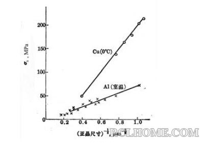

在一定体积的晶体内,晶粒的数目越多,晶界就越多,晶粒就越细,并且不同位向的晶粒也越多,因而塑性变形抗力也越大,换句话说,强度越高。
    细晶粒的多晶体不仅强度较高,而且塑性和韧性也较好。因为晶粒越细,在同样变形条件下,变形量可分散在更多的晶粒内进行,使各晶粒的变形比较均匀,而不致过分集中在少数晶粒上,使其变形严重。另一方面,晶粒越细,晶界就越多,越曲折,有利于阻止裂纹的传播,从而在其断裂前能承受较大的塑性变形,吸收较多的功,表现出较好的塑性和韧性。

细晶强化,对单向组织比较明显。调质件,里面有固溶强化和弥散强化,细晶强化的作用不明显。
