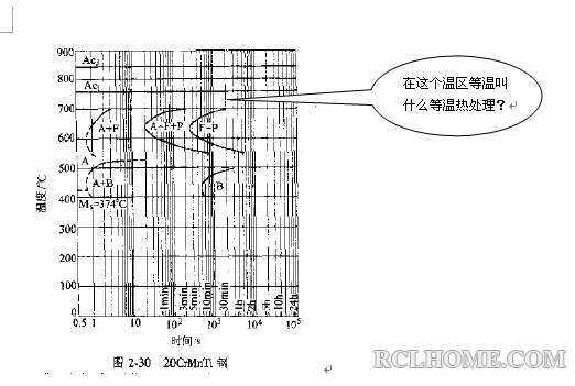

 楼主| 发表于 2014-8-1 13:52:19 | 显示全部楼层
搬运工 发表于 2014-8-1 12:38
你不要想当然。
你对照20CrMnTi的TTT图看看,并仔细的思考一下:
如果这个零件选择的等温温度是在该材料 ...
和你一块捣捣浆糊吧:为什么要在在这个(见图示)温区等温?在这个温区等温的热处理是什么热处理?请您给它命名
aaron01 + 20 好一个20CrMnTi, 赞
发表于 2014-8-1 14:27:22 | 显示全部楼层
孤鸿踏雪 发表于 2014-8-1 13:52
和你一块捣捣浆糊吧:为什么要在在这个(见图示)温区等温?在这个温区等温的热处理是什么热处理?请您给 ...
你拿这个图来说事显然是不合适的。
但我还是可以回复你:低温球化退火就是通过在这一温度区间内长时间保温来实现的。
发表于 2014-8-1 14:59:12 | 显示全部楼层
你不要想当然。
请教:很快、较快2者的速度如何区分呢?
较快的速度冷却是等温退火,那很快反之就是等温正火吗?
这只是杨工的观点。  发表于 2014-8-1 20:02

 楼主| 发表于 2014-8-1 20:53:20 | 显示全部楼层
搬运工 发表于 2014-8-1 14:27
你拿这个图来说事显然是不合适的。
但我还是可以回复你:低温球化退火就是通过在这一温度区间内长时间保 ...
         不是您老人家在41楼要我对照20CrMnTi的TTT图看哩嘛,我都让您给搅得找不着北了
