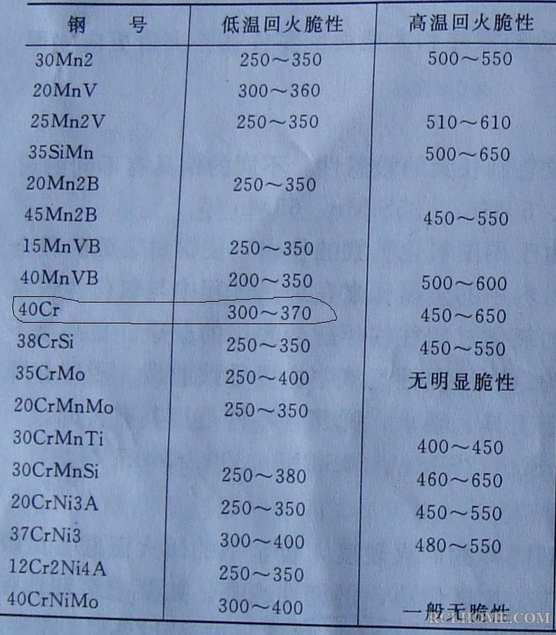

发表于 2015-10-25 14:16:47 | 显示全部楼层
戀`_祢`·.呗 发表于 2015-10-25 12:01
1、淬火之后没有发现(但不知道是不是淬火之后就产生);2、回火之后发现裂纹;3、避免脆性区;4、80s是 ...
一般情况下40CrNiMo并无高温回火脆性,看看这个(附件截图)

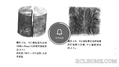

发表于 2015-10-25 14:18:36 | 显示全部楼层
从你上传的图片看,基本可以确定是水淬油冷中的水淬时间过长而淬裂的!请问你那个件的有效厚度多厚?

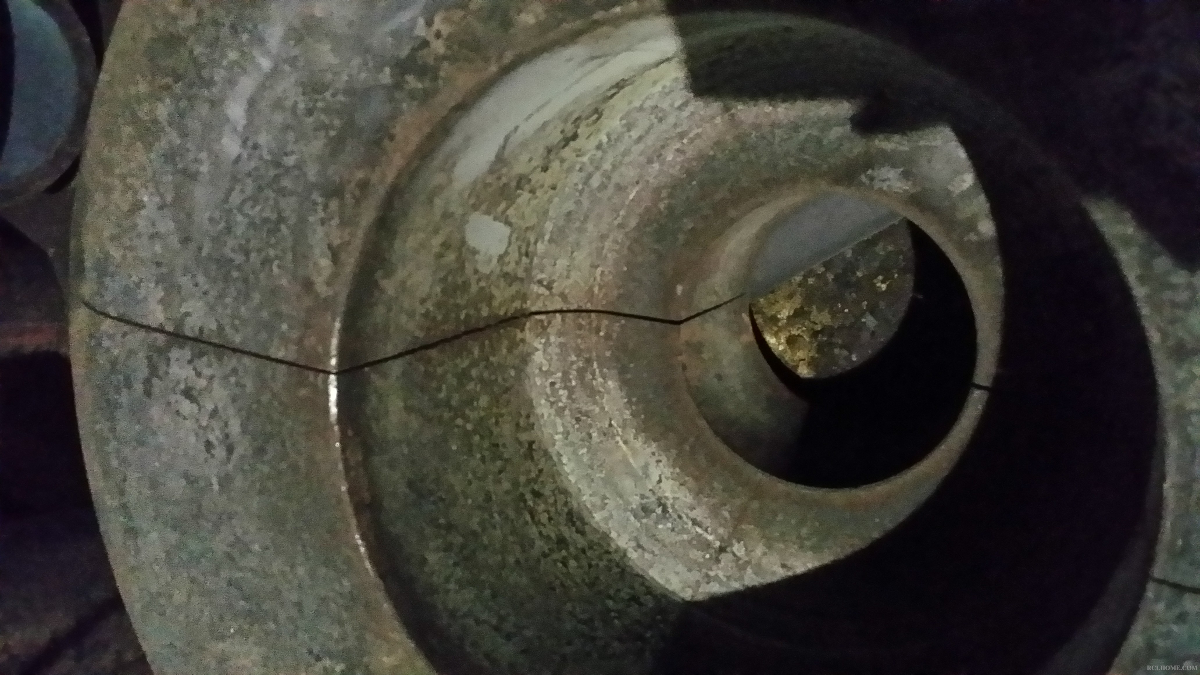

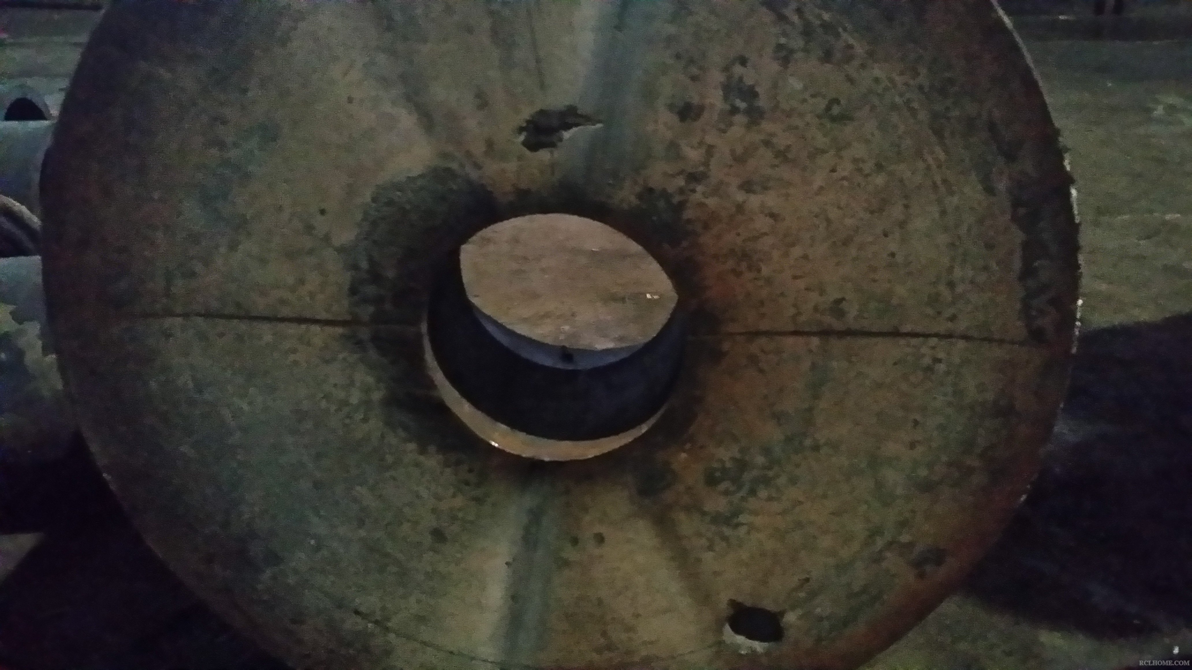

发表于 2015-10-25 16:42:47 | 显示全部楼层
我和杨工有不同的看法。从楼主提供的图片来看,粗看是淬火裂纹无疑。但这个裂纹真是水冷时间过长引起的。我看未必。杨工没有看到楼主的回帖,它的厚度是180毫米。根据他的厚度来说采用水冷时间80秒,一点也不长。甚至个人认为还可以延长至120秒。从第三张图片来看,工件表面的上部好像有一个疤痕,下部有一个孔洞。且能看到明显的加工刀痕。所以我怀疑是原材料的问题。其它三件应该没有此问题吧。如果是水冷时间长引起淬裂。那怎么解释其它三件没裂呢。
热处理原料问题,我们无法控制但我们可以通过工艺,尽可能的减少开裂倾向。建议低温进炉。保温充分。出炉预冷。淬后及时回火。
另40CrNiMo由于含钼量不高,仅有0.20%左右,一般情况下,对回火脆性不敏感。但对大截面零件,仍有少许回火脆性倾向,如大截面零件回火后缓冷,冲击值会有些降低。针对楼主的工件个人认为高回后不用快冷。已经快冷的,最好也加一次低于450度的补充回火。可减少50%的残余应力。
狂龙 发表于 2015-10-25 16:42
我和杨工有不同的看法。从楼主提供的图片来看,粗看是淬火裂纹无疑。但这个裂纹真是水冷时间过长引起的。我 ...
        双液淬火的关键是要把握在第一种冷却介质(快冷)的时间,即自第一种冷却介质提出的最佳时机(时刻)。提出太早,则不易淬硬;提出稍迟,则易淬裂。在工业生产中,碳素工具钢双液淬火在水中停留时间可按1s/3mm控制,也可以振动和水鸣停止为界,还有在火色消失的一倍时间提出。形状复杂的工件可按1s/4~5mm。按上述时间控制时,基本可保工件出水温度在400~250℃之间,既能获得马氏体组织,也使淬火应力限制在最低水平,从而大大降低工件的变形开裂倾向。当采用油淬—空冷双重淬火时,则油中停留时间以1s/1mm计。
        如果按碳素钢1s/3mm控制水中停留时间,应该水冷60S,水中多停留20S那可不是一个一搬的时间概念,更何况是合金钢?

发表于 2015-10-27 09:28:20 | 显示全部楼层
qibao9891 发表于 2015-10-26 14:08
淬冷后期的热应力裂纹。
裂纹源在内孔。在小孔内端尖角的可能性最大。裂纹源如不在此处,则考虑伴材料缺陷 ...
高手,我也认为裂纹源在内孔,因为水冷时内孔处冷却极不均匀,蒸汽膜阶段比外面更恶劣

5915
5915
发表于 2015-10-27 17:04:34 来自手机 | 显示全部楼层
龙哥,抬个杠。
您所述的表面缺陷孔洞我也看到了。按照您的逻辑,裂纹最少也应该贯穿缺陷孔洞或者在缺陷孔洞处吧?现在裂纹离缺陷孔洞远远的。
好像第三张图,裂纹贯穿整个中心线,同时中间有孔的位置也没有阻挡住裂纹的步伐,貌似基本将工件一分为二似的。
手机看图,看不太真切,看错了欢迎你继续抬杠啊。
个人认为,裂纹属于纵裂,同时需要考虑豹哥的第二种推测。
1,减少水冷时间。
2,加强内孔冷却。
3,怀疑材料内部存在类似表面看到的孔洞(如气孔)等缺陷。
4,裂纹萌生于工件厚度中间部位,然后向表面扩展。
个人意见,不足为凭。把水搅浑了,才能来大鱼。呵呵呵

发表于 2015-10-29 07:55:41 | 显示全部楼层
小小丑 发表于 2015-10-27 17:04
龙哥,抬个杠。
您所述的表面缺陷孔洞我也看到了。按照您的逻辑,裂纹最少也应该贯穿缺陷孔洞或者在缺陷 ...
抬杠就抬杠。首先该裂纹属于纵裂这点没有异议。只是该纵裂产生的原因。还有待商榷。
我认为纵裂产生原因无非两个。即原材料宏观缺陷和冷却过快。
关于冷却过快,楼主的工件180毫米的厚度,冷却80秒。我认为时间不长。过去我做过40Cr的轴,上了60毫米厚度的轴,我都是采用每毫米冷却1秒的水冷时间计算的。从未出现淬裂。只是有一根掉入水槽。第二天捞出,裂成两半。就像刀劈的一样。
关于原材料宏观缺陷,毕竟在开裂的工件上我看到了两处明显缺陷。且在第三幅图上的上部疤痕位置也出现了发纹。仔细看在内孔位置,还能看到一条不太明显的裂纹。个人还是倾向于工件的外表层的宏观缺陷造成的开裂。这些缺陷有可能是碳化物偏析,剥落或非金属夹杂。

1772
5915
5915
发表于 2015-10-29 21:02:26 来自手机 | 显示全部楼层
我认为纵裂产生原因 ...
对不起龙哥,我打字打错了。
本来是想打纵劈的,结果打成了纵裂。
纵劈引起开裂原因就是豹哥所说的热应力的原因,存在于心部未淬透的工件。
引发的裂纹源可以是冶金不良引起的工件中间部位的缺陷,夹杂啊,气泡啊都可以。
至于表面,你就是拿个铣刀铣出一个五毫米深的槽,照样不会引起开裂。
这个件纯粹就是内伤,从心部开始裂,慢慢的扩展到表面。
纵裂是外伤,有时候两种裂纹的形状很相近,但是发生的机理不一样,这句话豹哥已经交代过。
个人意见,不足为凭。

1772
5915
5915
发表于 2015-10-29 21:25:12 来自手机 | 显示全部楼层
淬冷后期的热应力裂纹。
豹哥,咱俩的意见一致。
我认为是纵劈,不是纵裂。
不过裂纹源,我感觉是内部冶金缺陷。您所说的内孔端面,我在手机看图看不太真切。如果正好这个尖端处于工件的中心线上,并且内孔冷速很慢,相当于没有开孔时候的冷速吧,这个尖端会成为裂纹源。
如果内孔的冷速高于没有开孔时的冷速,那么裂纹的萌生将向工件外表面方向移动。
不管怎么样,我认为是内伤,裂纹是在工件芯部开始的,然后向外面扩展的。
个人意见,不足为凭。

1772
5915
5915
发表于 2015-10-29 22:05:42 来自手机 | 显示全部楼层
我认为纵裂产生原因 ...
如果是上了60-80毫米的T10,如果水冷,基本工件水槽时大概就能听到声音了。典型的纵劈。
孤鸿踏雪 + 20 立此存照
