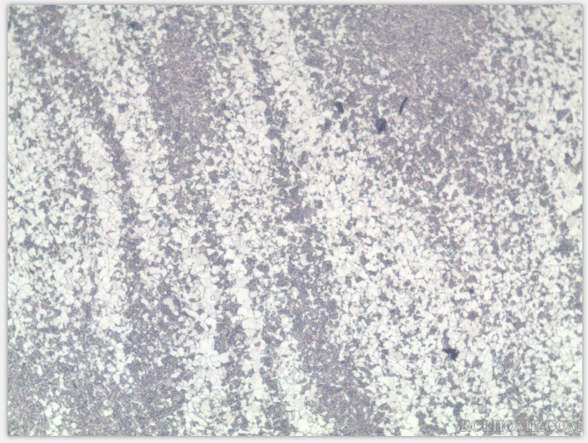

发表于 2015-9-8 10:09:41 | 显示全部楼层 |阅读模式
鉴定一下该带状组织评几级
 楼主| 发表于 2015-9-8 15:41:34 | 显示全部楼层
哈哈,坛子里看金相的高手都不在吗?坐等。。。
发表于 2015-9-8 16:08:27 | 显示全部楼层
我没做过原材料评级,也不知道按照哪个标准评,不过看了你的照片,我认为缺的东西多了,放大倍数都没有,标尺也没放,也不知道你的照片有没有经过缩放,让人怎么评?材料也不知道,按照哪种材料的标准来评?
另外,标准上是怎么说的,在哪个放大倍数下评?文字解释里有没有说什么样的是多少级?
比如渗碳金相残奥判定,有的标准上说5级是30%,有的标准有可能说是35%。

渗碳钢锻坯取的样,放大倍数为100倍,评级标准:GB/T 13299-91渗碳钢锻坯取的样,放大倍数为100倍,评级标准:GB/T 13299-91
发表于 2015-9-8 16:43:14 | 显示全部楼层
带状我看得少,参照标准,个人感觉是3级。

发表于 2015-9-8 21:11:32 来自手机 | 显示全部楼层
这个图片已经超过3级了。

发表于 2015-9-9 07:30:26 | 显示全部楼层
tom 发表于 2015-9-8 16:32
渗碳钢锻坯取的样,放大倍数为100倍,评级标准:GB/T 13299-91渗碳钢锻坯取的样,放大倍数为100倍,评级 ...
             这个照片视场调得太亮了,看起来晃眼(炫目),会影响评定结果的

 楼主| 发表于 2015-9-9 08:44:30 | 显示全部楼层
供应商自评2级,我司评4级,有点纳闷了。

发表于 2015-9-9 10:44:06 | 显示全部楼层
评2级可以,不过试样退火做得不好,不应该有网状铁素体出现。

发表于 2015-9-10 06:25:44 | 显示全部楼层
13299的4级就很严重了,多条贯穿视场的带状才能评4级,你这个最多也就评3级,

发表于 2015-9-10 08:20:53 | 显示全部楼层
  应该算是4级了

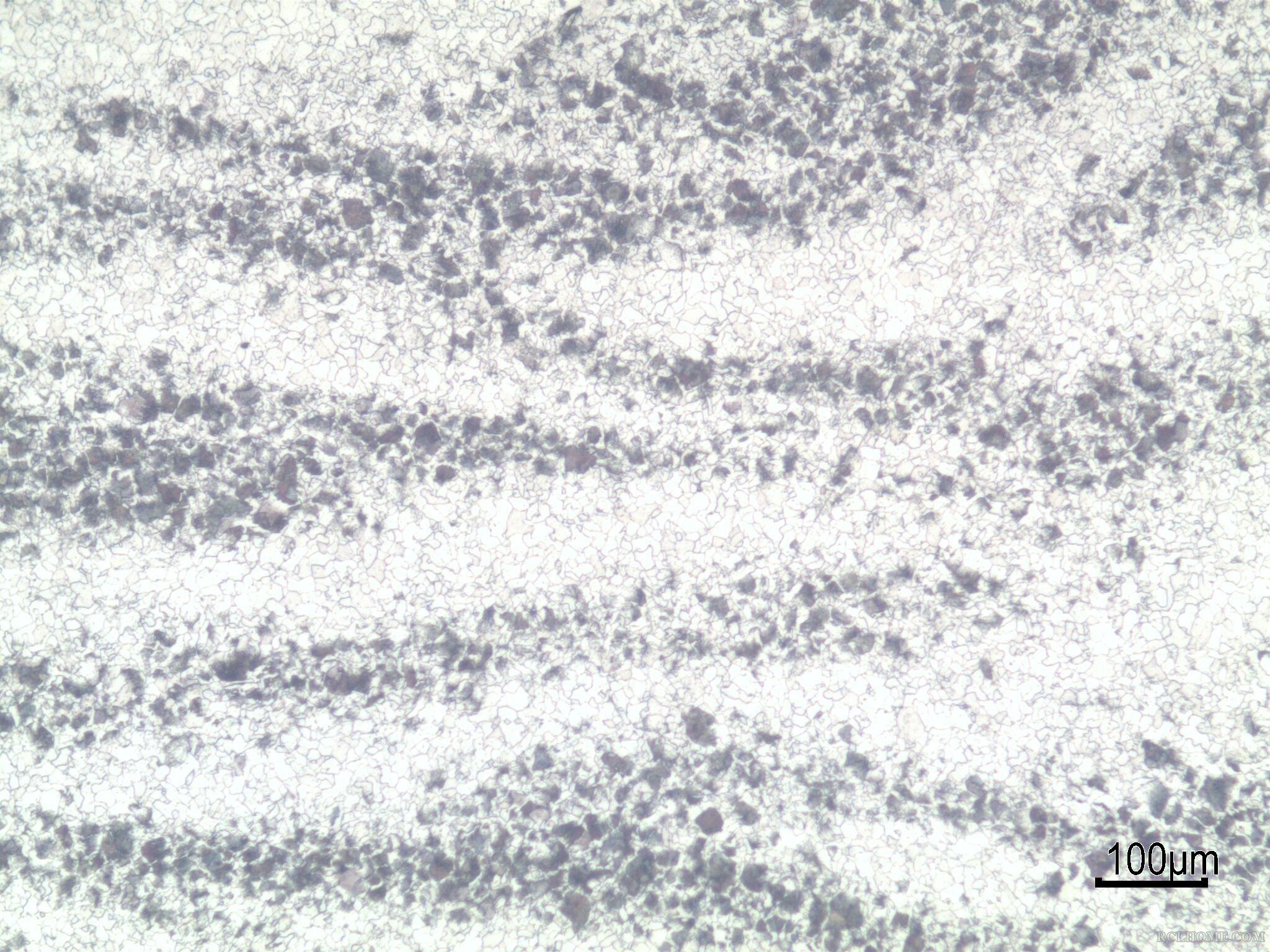

发表于 2015-9-13 08:13:36 | 显示全部楼层
trainman 发表于 2015-9-12 23:45
我司齿轮接近一半以上材料为17CrNiMo6、18CrNiMo6-7,TL4521,国内有4家供应商给我们供货,但很遗憾 ...
我做的SAE8620H(20CrNiMoH)等温正火金相组织

发表于 2015-9-13 08:18:58 | 显示全部楼层
           我最近一直在研究几种常用材料的等温正火金相组织,感觉像20CrMnTi(H)、SAE8620H以及20MnCr5几种材料很容易做好, 前一段时间做20CrNi3H和20Cr2Ni4A等温正火也基本上搞出名堂了,可20CrMnMoH以及22CrMoH是很难整出一个好结果来。我都快被搞惨了{:soso_e105:}

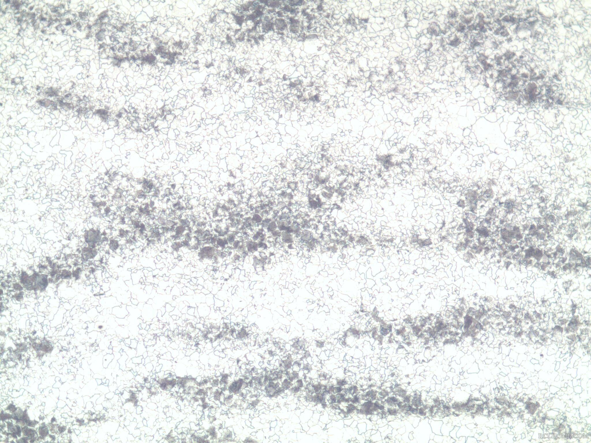

 楼主| 发表于 2015-9-15 09:46:05 | 显示全部楼层
这张图是以前的供应商做的,带状组织是否好一些呢?
