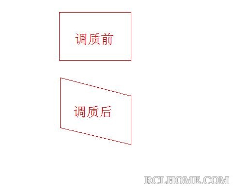

如图,矩形截面环件,调质后发生这种畸变,为什么?

 楼主| 发表于 2015-8-25 14:33:37 | 显示全部楼层
翘起的是内径一侧。

发表于 2015-8-25 20:07:20 | 显示全部楼层
因为两个断面的冷却速度不同,导致翘曲引起

发表于 2015-8-25 21:50:05 | 显示全部楼层
断面的两个侧边是稍微倾斜的吧?

发表于 2015-8-26 09:03:32 | 显示全部楼层
其实环件出现翘曲主要与装炉的摆放有关,摆放一定要平整,且环件之间要留有一定间隙,保证淬火时冷却的均匀性。

 楼主| 发表于 2015-8-26 09:34:22 | 显示全部楼层
秦时明月 发表于 2015-8-26 08:18
这种形状的工件,出现翘曲变形是正常的。
不正常。因为我们干了多年了,就是最近这几件出现这种情况。

 楼主| 发表于 2015-8-26 09:35:59 | 显示全部楼层
junjingli 发表于 2015-8-26 09:03
其实环件出现翘曲主要与装炉的摆放有关,摆放一定要平整,且环件之间要留有一定间隙,保证淬火时冷却的均匀 ...
不是这种问题。
我们一次装炉多件,件和件之间都有相同规格的垫铁,并且垫铁位置在圆周上均布。

发表于 2015-8-26 09:53:37 | 显示全部楼层
出现问题是不正常的 ...
实际上只要是矩形截面环件,调质过程翘曲总是存在的,翘曲的大小,影响不影响加工,一是和留的加工余量有关,二是和矩形的长有关(工件的厚度为矩形的高,工件内外半径之差为矩形的长),矩形长边越长,也就是说工件内外半径之差越大,翘曲越大.我这做的环件直径较大,一般都在一米五以上,厚度100-150mm,就是这个规律,不知你的工件大小。

 楼主| 发表于 2015-8-26 13:41:51 | 显示全部楼层
秦时明月 发表于 2015-8-26 09:53
实际上只要是矩形截面环件,调质过程翘曲总是存在的,翘曲的大小,影响不影响加工,一是和留的加工余量有 ...
比你的大,只是以前没有这种现象,这次突然出现,畸变量大,无法进行下一步加工啊。

如是单纯的内侧上翘,按原来装法,翻转180度再来一次。

 楼主| 发表于 2015-8-27 11:47:56 | 显示全部楼层
那就废了。
发表于 2015-8-27 14:17:19 | 显示全部楼层
已径加工不出来了,你翻面再做一次,说不定有意外的惊喜。
发表于 2015-8-27 14:18:30 | 显示全部楼层
如果内壁和外圆有加工余量,一般可以考虑张工的方法。(一般返工的话,零件整体会出现进一步涨大的趋势)
估计这种情况是工装的底部由于使用时间长了以后,出现了工装底部平面出现中心高,外周面低的情况,也就是说:工装底部支撑不在同一水平面上。

 楼主| 发表于 2015-8-27 17:33:41 | 显示全部楼层
不是这种状况。
