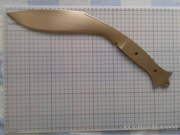

发表于 2015-8-12 16:08:09 | 显示全部楼层 |阅读模式
           欣赏一下

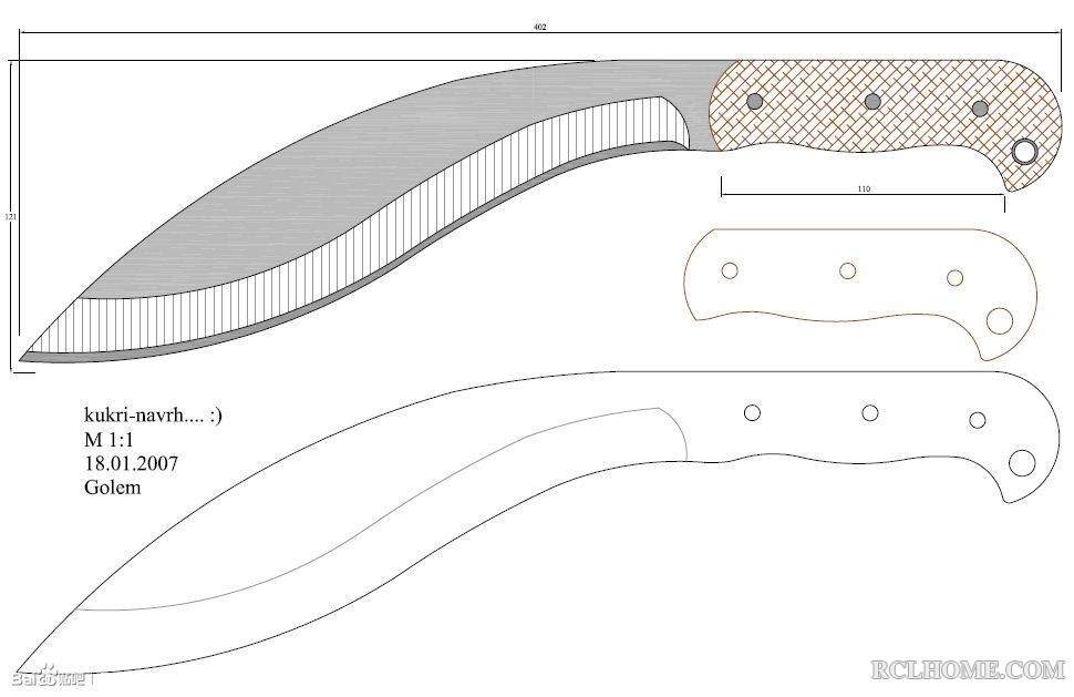

 楼主| 发表于 2015-8-12 16:09:24 | 显示全部楼层
         怎么未传上第二幅呢?

发表于 2015-8-12 16:42:33 | 显示全部楼层
什么材料做的?
 楼主| 发表于 2015-8-12 19:25:59 | 显示全部楼层
敬告二位老兄:
        这是今天下午天津郊区的某一位不知名姓的人从百度贴吧找到我的QQ,向我咨询,他自己看别人做一把精美的钢刀,心里捉摸卓自己也弄一把,材料选择汽车板簧,就是不知道咋热处理。图片是这个家伙发给我的

发表于 2015-8-12 20:25:57 | 显示全部楼层
像这种已成型的刀具,刃口部位做个感应淬火就行吧

发表于 2015-8-17 09:55:43 | 显示全部楼层
狗腿
实用刀型。劈柴的时候抡起来跟手斧一样好用。兼具刀的灵活。刀够长的话一刀劈下牛头不是梦。硬度56~59HRC足够了。刀跟处开的那个槽是缺点。线切的痕迹不好清除
局淬会好点。这个型的话还是覆土烧刃的效果好。硼砂碳粉加黄泥,比例1:1:1(不一定对)
