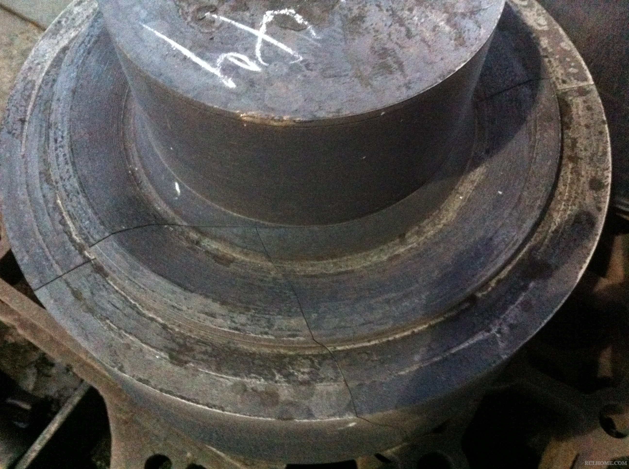

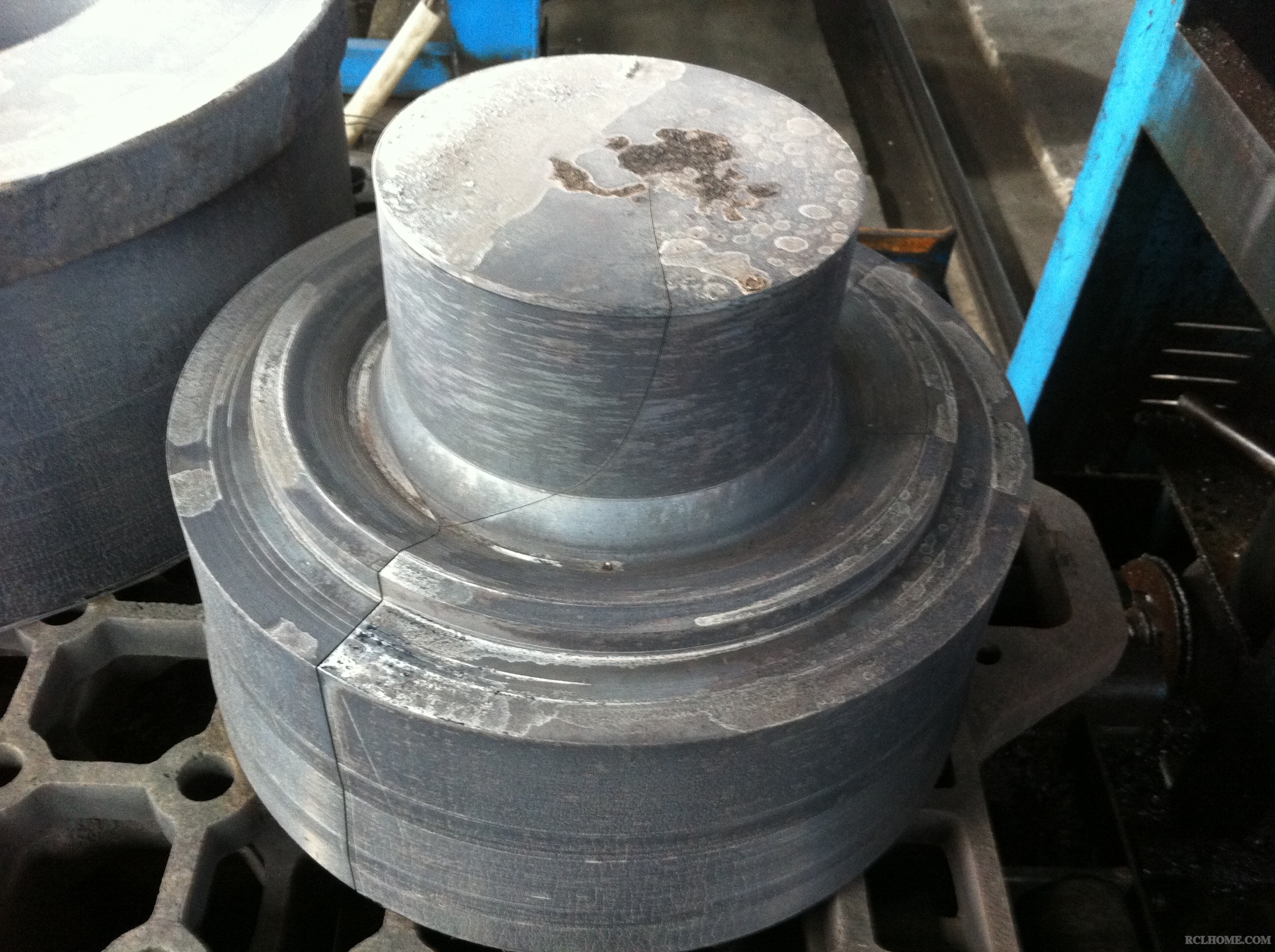

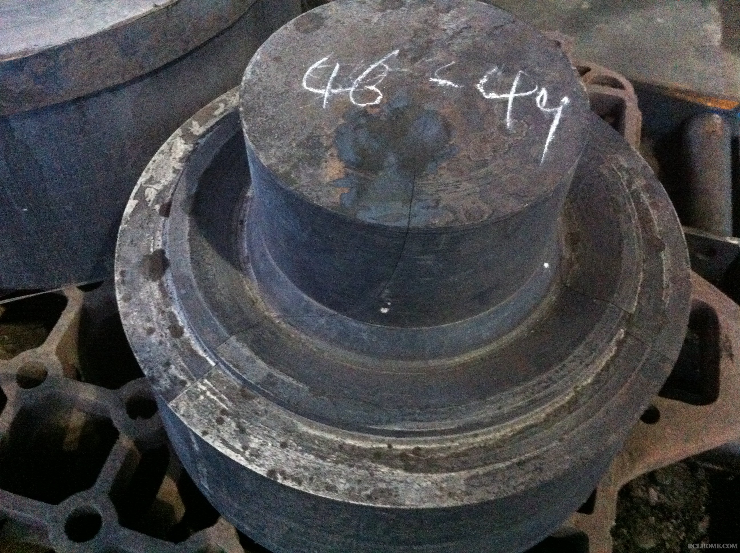

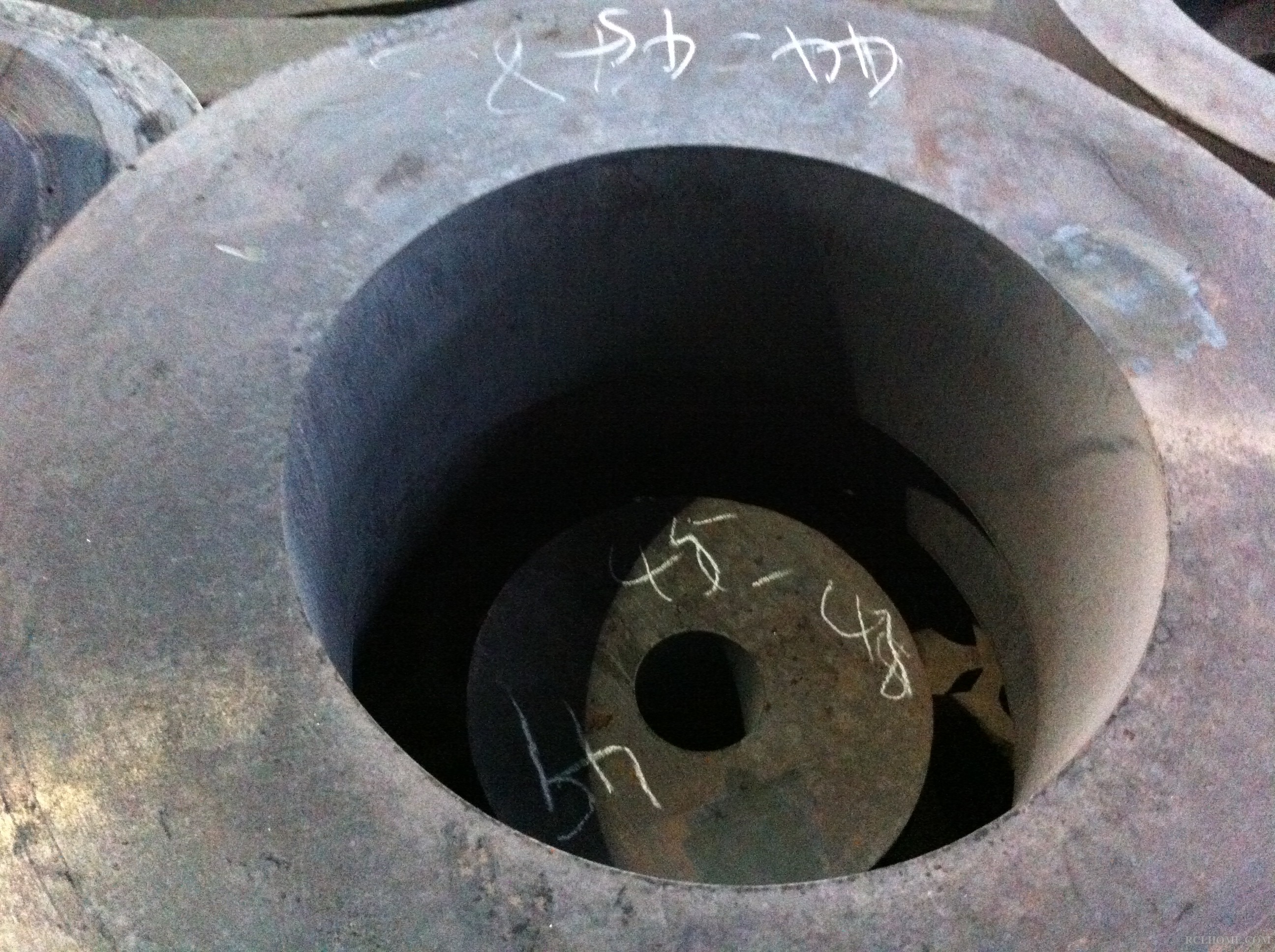

         问题描述:5CrNiMo热锻模,多用炉加热淬火、回火,晚上淬火,操作工并未发现有裂纹,但一次回火后出炉空冷时发现:有且只有一件开裂。大家分析一下,这是材料问题?锻造问题?还是热处理问题?
        见下页图片
 楼主| 发表于 2015-8-7 11:46:11 | 显示全部楼层
         一次回火后发现有且只有一件开裂

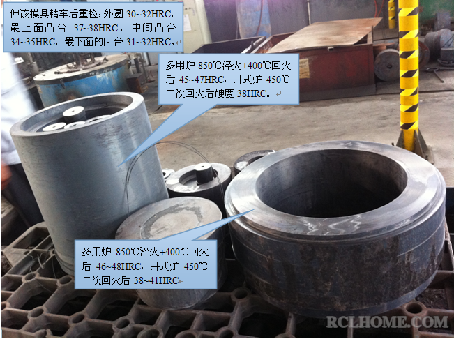

 楼主| 发表于 2015-8-7 11:47:57 | 显示全部楼层
          二次回火后的硬度
 楼主| 发表于 2015-8-7 11:50:07 | 显示全部楼层
二次回火后的硬度(续上贴)

发表于 2015-8-7 11:54:42 | 显示全部楼层
淬火后清洗了吗?如果清洗了,就有可能出问题。

发表于 2015-8-7 13:59:35 | 显示全部楼层
纵劈呀,裂到芯部。冷却过渡吧?

纵劈呀,裂到芯部。冷却过渡吧?
          这个,一点可能也没有,淬火后油温升至100℃左右,根本降不下来

老孤昨晚亲临现场用井式炉又补淬1件http://www.rclhome.net/forum.php ... 17055&fromuid=8

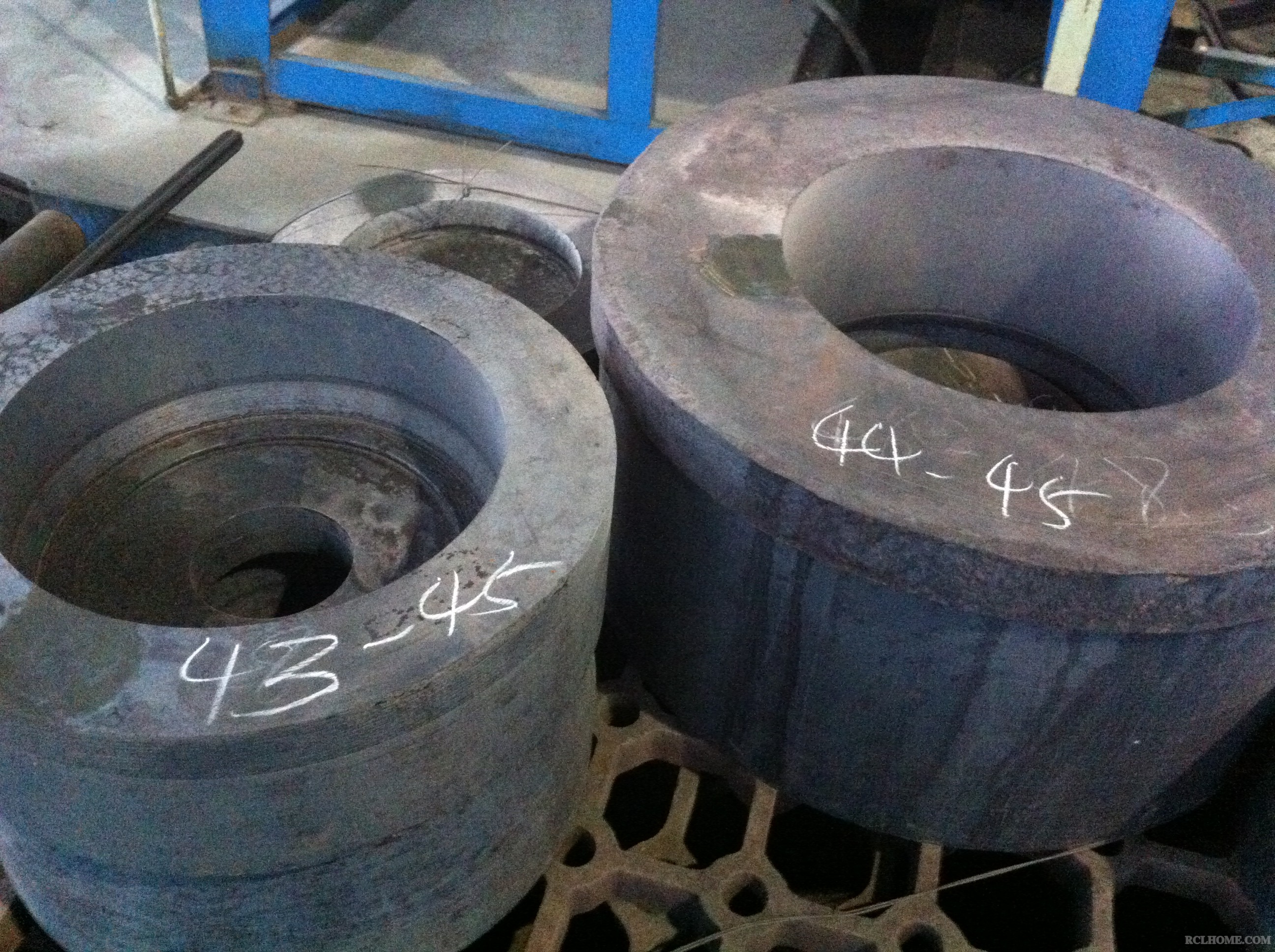

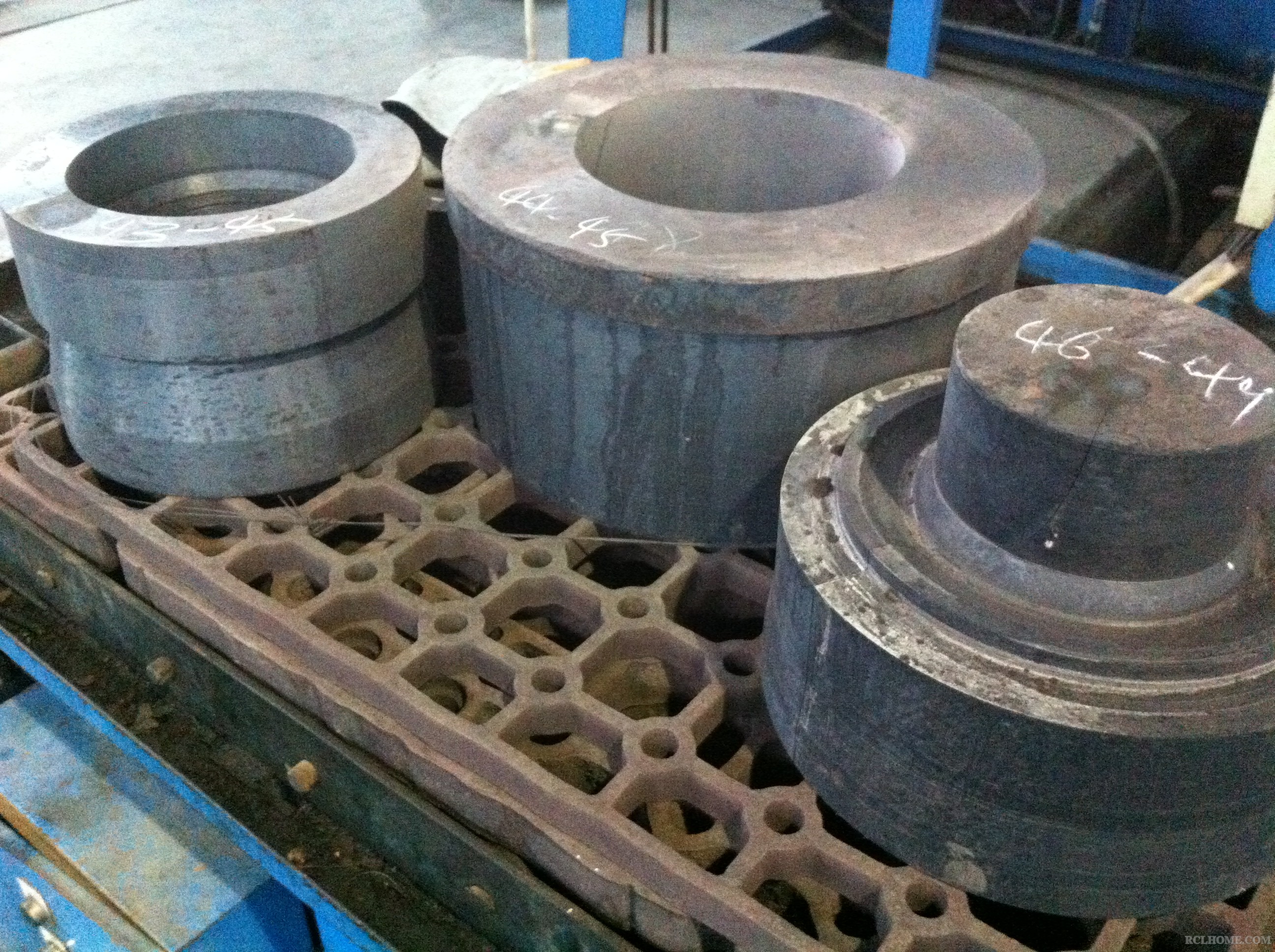

发表于 2015-8-7 22:49:15 | 显示全部楼层
这个件看起来比其他件要厚实一点,应力想必也是要大一些,我认为是淬火应力过大引起的裂纹。

 楼主| 发表于 2015-8-8 13:07:39 | 显示全部楼层
trainman 发表于 2015-8-7 22:49
这个件看起来比其他件要厚实一点,应力想必也是要大一些,我认为是淬火应力过大引起的裂纹。 ...
如此说来,这个http://www.rclhome.net/forum.php ... 90633&fromuid=8又如何解释

发表于 2015-8-8 14:30:53 | 显示全部楼层
看了一下这个照片,好像没有采取预冷的工艺,而看裂纹源,应该在最大外圆的台阶处
 楼主| 发表于 2015-8-8 14:40:00 | 显示全部楼层
大浪淘沙 发表于 2015-8-8 14:30
看了一下这个照片,好像没有采取预冷的工艺,而看裂纹源,应该在最大外圆的台阶处 ...
           我们的模具淬火确实没有考虑预冷!主要是考虑到从初加热室(炉)到淬入油槽本身需要一定的时间,再加上采用的加热温度并不高,所以,就不在考虑预冷。

     从图片看,属于纵深裂纹,一般发生在淬硬性较高且截面淬透的情况下。
     锻模是大截面零件,又是淬透性好的钢种,淬火回火过程中内外温差造成的热应力和组织应力在各层面处不仅不断交变,而且非常巨大,足以要命。凡能够有点把握干好的操作高手,都出身于废品 ‘二愣子’。{:soso_e120:}

一次回火后零件上的白色析出物是什么?

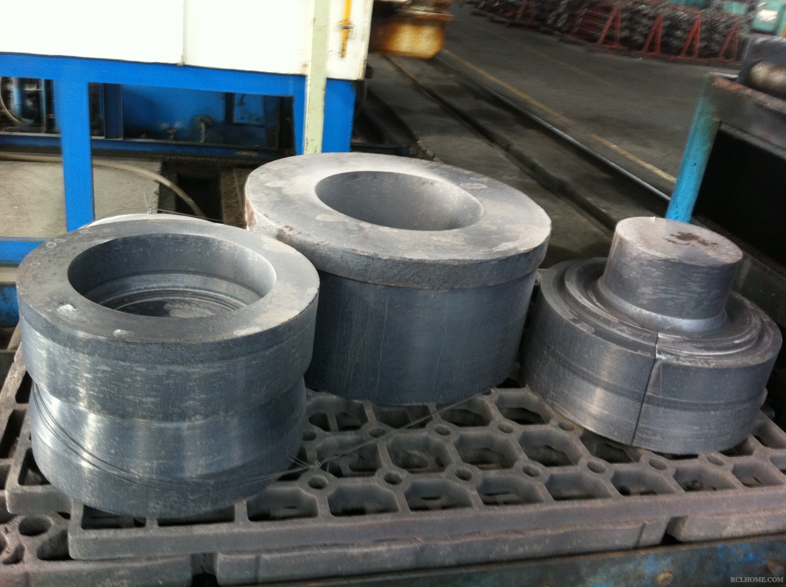

好像注塑机上的部件
