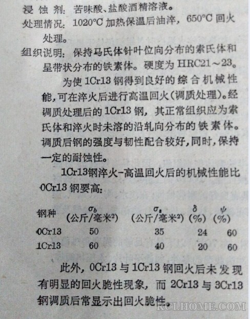

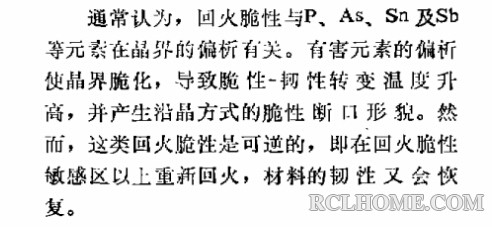

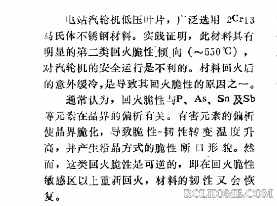

教材与相关资料介绍,2Cr13存在有明显的第二类回火脆性现象。第二类回火脆性产生机理还没有一个确切的定论,下面截图中的说法较为普遍。
发表于 2015-7-27 09:48:51 | 显示全部楼层
在回火脆性敏感区以上回火快冷。韧性又会恢复。

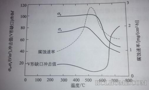

这个材料不推荐在370-565C这个温度范围内回火,原因主要是因为马氏体不锈钢淬火后在这个温度段回火,会大量析出铬的碳化物,造成基体铬含量下降,严重影响材料的耐腐蚀性,你的图上那根腐蚀速度曲线已经说明了这个问题了。

发表于 2015-7-27 11:45:42 | 显示全部楼层
对截图中的说法有异议吗?

aaron01 发表于 2015-7-27 10:40
这个材料不推荐在370-565C这个温度范围内回火,原因主要是因为马氏体不锈钢淬火后在这个温度段回火,会大量 ...
耐蚀性降低原因还是很清楚了。
至于此区间冲击韧性降低是什么原因?能归结于第二类回火脆性吗?该怎么分析呢?
此图中回火后是空冷还是快速冷却,知道吗?手册没看到具体说法。
AMS2759-5中也没提到回火冷却方式,实际该如何去做呢?

文中是归结于第二类回火脆性了。
根据此文中群描述的,在第二类回火脆性温度区间回火后快冷,脆性并不会降低吗?
快冷降低第二类回火脆性是指快速通过该区间温度吗,保温温度应是高于此区间并快冷?

搬运工 发表于 2015-7-27 11:45
对截图中的说法有异议吗?
目前个人暂不认同该文说法。

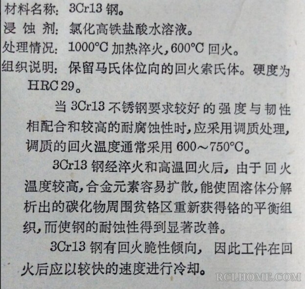

发表于 2015-7-27 13:29:17 | 显示全部楼层
专业守炉子 发表于 2015-7-27 13:09
目前个人暂不认同该文说法。
再来看看这里。

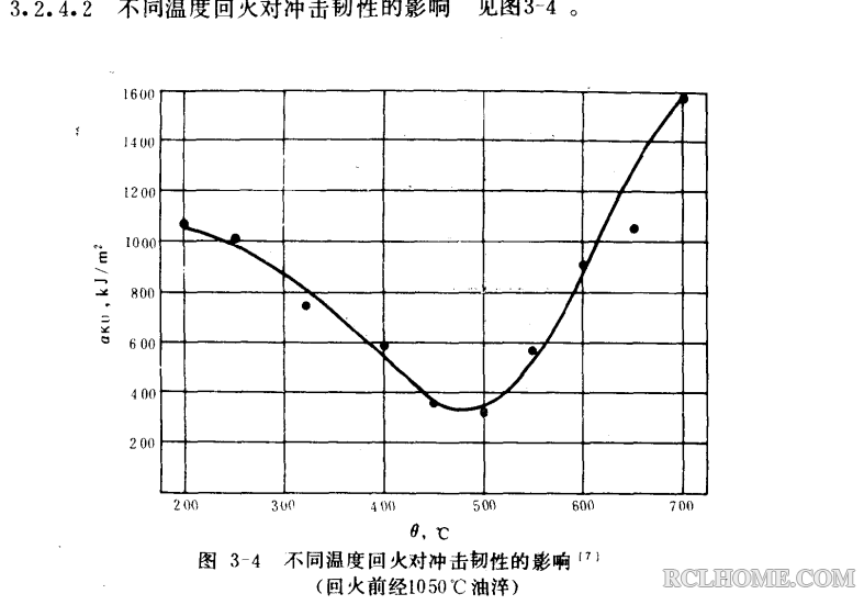

回火组织转变很复杂,各个温度段析出的碳化物不一样,还有其他氮化物、磷化物等等,我们说的第一类回火脆性温度区间只是一个大概,对于含铬量很高的材料,未必就是这个温度,以铬碳化物为主的不锈钢回火析出规律未必就和普通钢种在一个温度区间出现回火脆性问题。
从你提供的图来看,400度之前有没有回火脆性问题? 我没有看到。书上怎么说:
发表于 2015-7-27 13:46:08 | 显示全部楼层
对于马氏体不锈钢只有一个回火脆性温度区,就是370-565C,不适合在这个温度范围内回火。
普通材料的回火脆性:
楼主提供的回火特性曲线:
发表于 2015-7-27 13:58:24 | 显示全部楼层
aaron01 发表于 2015-7-27 13:46
对于马氏体不锈钢只有一个回火脆性温度区,就是370-565C,不适合在这个温度范围内回火。 ...
高于565°C回火,缓慢冷却通过370-565°C温度区间,会是个什么情况,你来说说?

 楼主| 发表于 2015-7-27 14:01:13 来自手机 | 显示全部楼层
搬运工 发表于 2015-7-27 13:29
再来看看这里。
这个是没有争议的,结论性的。

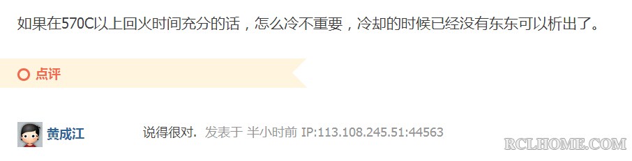

2Cr13很多回火选择在500-560之间,
如果觉得有风险还是采取一些措施
发表于 2015-7-27 15:32:51 | 显示全部楼层
搬运工 发表于 2015-7-27 13:58
高于565°C回火,缓慢冷却通过370-565°C温度区间,会是个什么情况,你来说说? ...
如果在570C以上回火时间充分的话,怎么冷不重要,冷却的时候已经没有东东可以析出了。

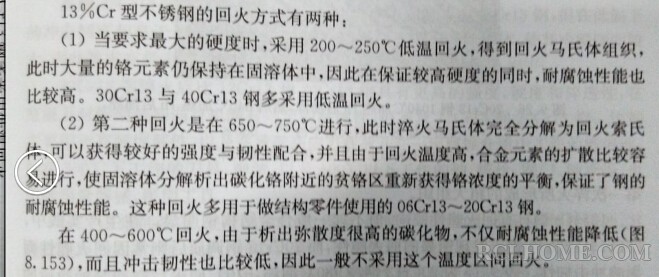

普通材料的回火脆 ...

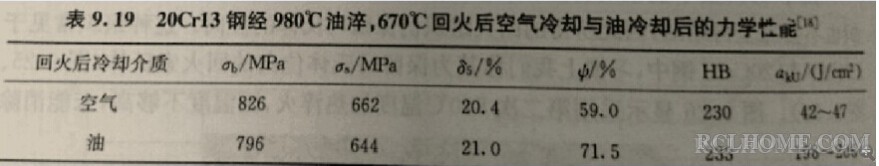

关于“马氏体不锈钢只有一个回火脆性温度区,就是370-565C”这个观点,很显然的与下面这个截图中的内容有冲突。
发表于 2015-7-27 16:10:17 | 显示全部楼层
搬运工 发表于 2015-7-27 15:54
关于“马氏体不锈钢只有一个回火脆性温度区,就是370-565C”这个观点,很显然的与下面这个截图中的内容有 ...
你能告诉我2Cr13或者410材料第一类回火脆性温度范围,第二类回火脆性温度范围吗?
楼主提供的图已经告诉我,这个材料的回火脆性温度范围就是370-565C,并没有第二个韧性下降温度区间。
你看的那本书说在670C回火有脆性?我经常这样回的,没有听说还有这样的事。
见后面上传的截图。  发表于 2015-7-27 17:43

你经常这样回,你有(随炉)缓冷、空冷、油冷对比的冲击韧性实验数据吗?

呵呵,我知道第一类回火脆性是绝大部分钢材都有的,第二类回火脆性并不是所有钢材都会出现,有的钢材是没有的。
410和2Cr13的回火章节里,都只提到回火脆性温度区在370-575C,没有说在650C以上还有第二类回火脆性区哦。如果真有,那么楼主的图是怎么回事?那个不是实测的数据吗?

楼主原图中650以上回火看不出脆性。
另外500-550之间的脆性硬说是第一类回火脆性也很勉强。
只不过是简单的析出强化现象,为何非要说成是第n类回火脆性。
发表于 2015-7-27 17:26:28 | 显示全部楼层
aaron01 发表于 2015-7-27 17:13
呵呵,我知道第一类回火脆性是绝大部分钢材都有的,第二类回火脆性并不是所有钢材都会出现,有的钢材是没有 ...

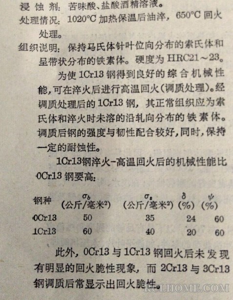

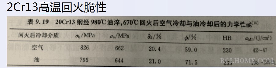

2Cr13经过670℃高温回火,冷却方式空冷其Aku(J)为4.3~4.8,冷却方式油冷其Aku(J)为18~21。

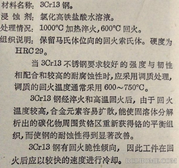

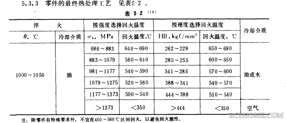

500-550之间的回火脆性是不是第一类回火脆性,可以发表各自意见。

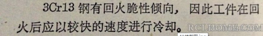

现在说的是600°C以上的高温回火有无回火脆性问题,我把前面上传的几个截图集中放到楼下。
发表于 2015-7-27 17:37:26 | 显示全部楼层
是不是都没有说在650C以上还可能存在回火脆性呢?我前面不是上了好多的截图吗?也就至多只能说这些截图中的内容是否有误,是吧?

对于第二个图,回火冷却方式书中并未提到,有可能就是油冷,也就是说是快速冷却,这样就未体现缓冷时的冲击功,也就是该图体现不出第二类回火脆性的特征。因为图中可能并不是采用缓冷。
