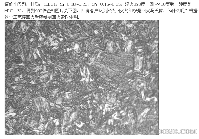

发表于 2015-7-18 09:48:06 | 显示全部楼层 |阅读模式
           如题,看附件(截图)
发表于 2015-7-18 10:02:55 | 显示全部楼层
组织是回火马氏体
发表于 2015-7-18 10:24:49 | 显示全部楼层
马氏体的回火组织,国外习惯统称为回火马氏体的,估计你的客户图纸来自国外客户吧。很少用回火索氏体这样的说法,一般就称回火马氏体,不管你用什么温度回的。

 楼主| 发表于 2015-7-18 11:09:21 | 显示全部楼层
aaron01 发表于 2015-7-18 10:24
马氏体的回火组织,国外习惯统称为回火马氏体的,估计你的客户图纸来自国外客户吧。很少用回火索氏体这样的 ...
按国内的习惯称谓呢?

发表于 2015-7-18 11:38:20 | 显示全部楼层
统一叫做tempered martensite, 回火马氏体

发表于 2015-7-18 13:00:24 | 显示全部楼层
孤鸿踏雪 发表于 2015-7-18 11:09
按国内的习惯称谓呢?
按国内称为回火索氏体

发表于 2015-7-21 09:04:25 | 显示全部楼层
按国内的习惯称谓呢?
是否也可以叫保留马氏体位向的回火索氏体。
 楼主| 发表于 2015-7-21 09:19:18 | 显示全部楼层
这个,可以有,也许是

发表于 2015-7-21 20:20:20 | 显示全部楼层
tianmu 发表于 2015-7-18 10:02
组织是回火马氏体
怎么判断呢?求经验分享, 毕竟新手是看不懂的 。
先谢过指点
发表于 2015-8-2 10:12:04 | 显示全部楼层
组织应该是根据形态,对照工艺,来判定
