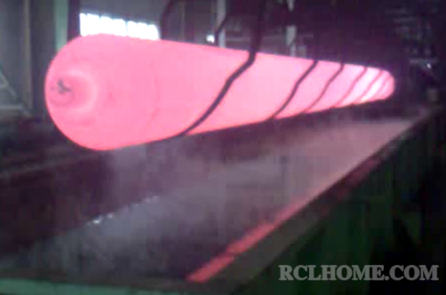

大家见过这个热处理吗

发表于 2015-6-29 17:23:38 | 显示全部楼层
什么情况?

发表于 2015-6-29 17:35:01 | 显示全部楼层
什么件这是?专用吊装,淬火介质是?

 楼主| 发表于 2015-6-29 17:58:07 | 显示全部楼层
高压气瓶热处理!会不会爆炸!{:soso_e147:}

 楼主| 发表于 2015-6-29 17:59:00 | 显示全部楼层
浩然天地 发表于 2015-6-29 17:35
什么件这是?专用吊装,淬火介质是?
高压气瓶!PAG!不知这个产品是空心还是实心!
发表于 2015-6-29 18:24:09 | 显示全部楼层
既然是瓶子,当然是中空的
发表于 2015-6-29 19:22:06 | 显示全部楼层
挺好的,怕啥?{:soso_e146:}
发表于 2015-6-29 21:05:30 | 显示全部楼层
既然是热处理,瓶内外就是等压的为何怕炸?难道密封都做好了才热处理

发表于 2015-6-29 21:45:27 | 显示全部楼层
表示关注其变形控制情况

发表于 2015-6-29 22:56:39 来自手机 | 显示全部楼层
应该是正火液
发表于 2015-6-29 23:15:44 | 显示全部楼层
整个零件的温度好像不太均匀。特别是第四~第六段(挂钩)之间。

 楼主| 发表于 2015-6-30 07:16:38 | 显示全部楼层
这种产品,直接淬火吗?两端留有预留孔吗?

 楼主| 发表于 2015-6-30 07:17:03 | 显示全部楼层
没做过,学习!

 楼主| 发表于 2015-6-30 07:21:01 | 显示全部楼层
可能有色差问题!这种高压气瓶直接淬火吗?瓶子两端是通孔,还是一端有孔呢?
发表于 2015-6-30 20:21:25 | 显示全部楼层
随风飘飘 发表于 2015-6-30 07:21
可能有色差问题!这种高压气瓶直接淬火吗?瓶子两端是通孔,还是一端有孔呢? ...
一般都是只开一个口的

发表于 2015-7-1 00:07:49 | 显示全部楼层
就是密封做好了,也可以热处理。
长管拖车气瓶。
随风飘飘 + 5 立此存照

飘飘小心钢丝绳回火

 楼主| 发表于 2015-7-1 07:26:08 | 显示全部楼层
qpfire 发表于 2015-7-1 00:07
就是密封做好了,也可以热处理。
长管拖车气瓶。
有这方面的热处理资料!可以上传一些!

 楼主| 发表于 2015-7-1 07:27:02 | 显示全部楼层
龟山淬火 发表于 2015-7-1 06:03
飘飘小心钢丝绳回火
转移时间不会超过1min。应没有问题吧!

发表于 2015-7-1 11:19:37 | 显示全部楼层
热件用钢丝绳吊装是比较危险的。
