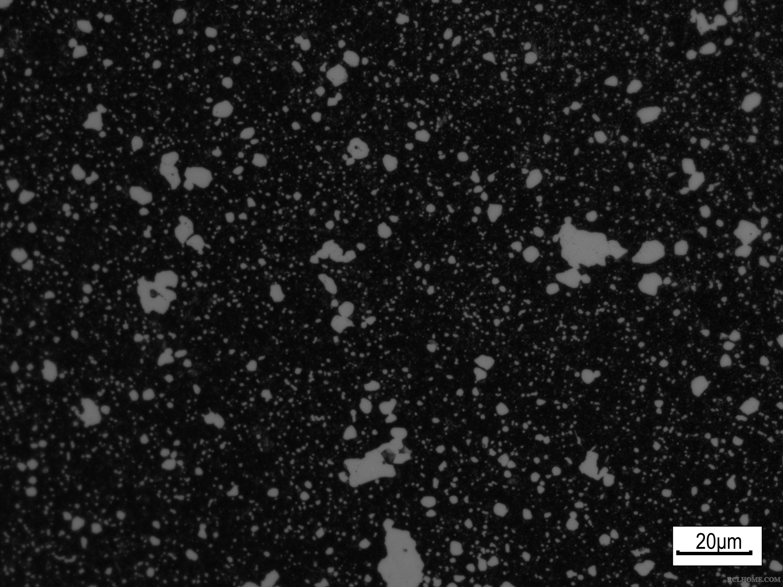

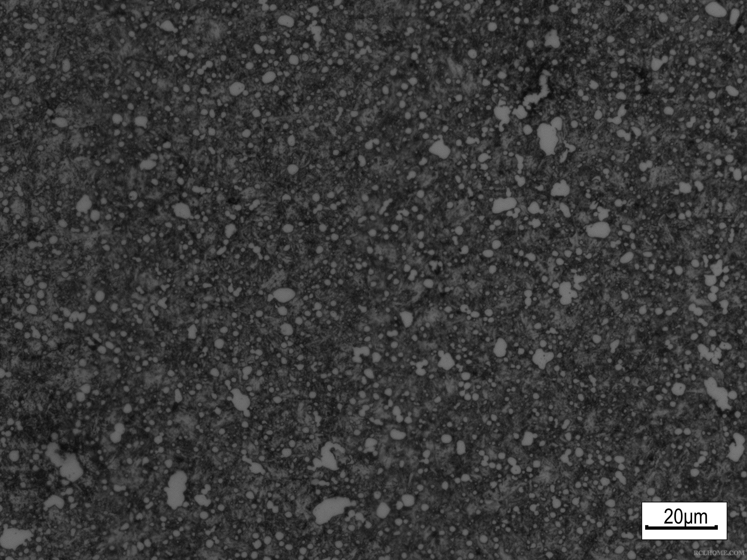

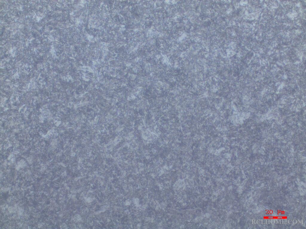

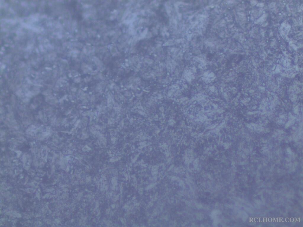

现手上有440B及3Cr13金相照片各两张,请教一下各自对应什么组织,谢谢?

其他不敢说,但是最后一张应该是过热马氏体组织。

第二张和第三张可以确定的是有球状碳化物,黑黑的部分可能是细针状马氏体(硬度多少?)。第一张还真有点不好猜,大块的碳化物看不到了,难道是完全奥氏体化后的快冷索氏体组织还是完全奥氏体化后淬火+高温回火组织?

第三张图片硬度52-53HRC左右
