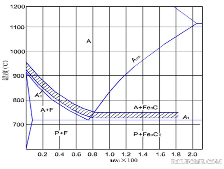

再问一句:880°加热油冷淬火合适吗?
发表于 2015-1-16 14:31:38 | 显示全部楼层
不妨结合相图来讨论这个问题,60钢的Ac3点温度是多少呢?
发表于 2015-1-16 15:09:36 | 显示全部楼层
碳钢淬火工艺奥氏体化温度选择如下图,阴影部分是推荐的工艺温度:
